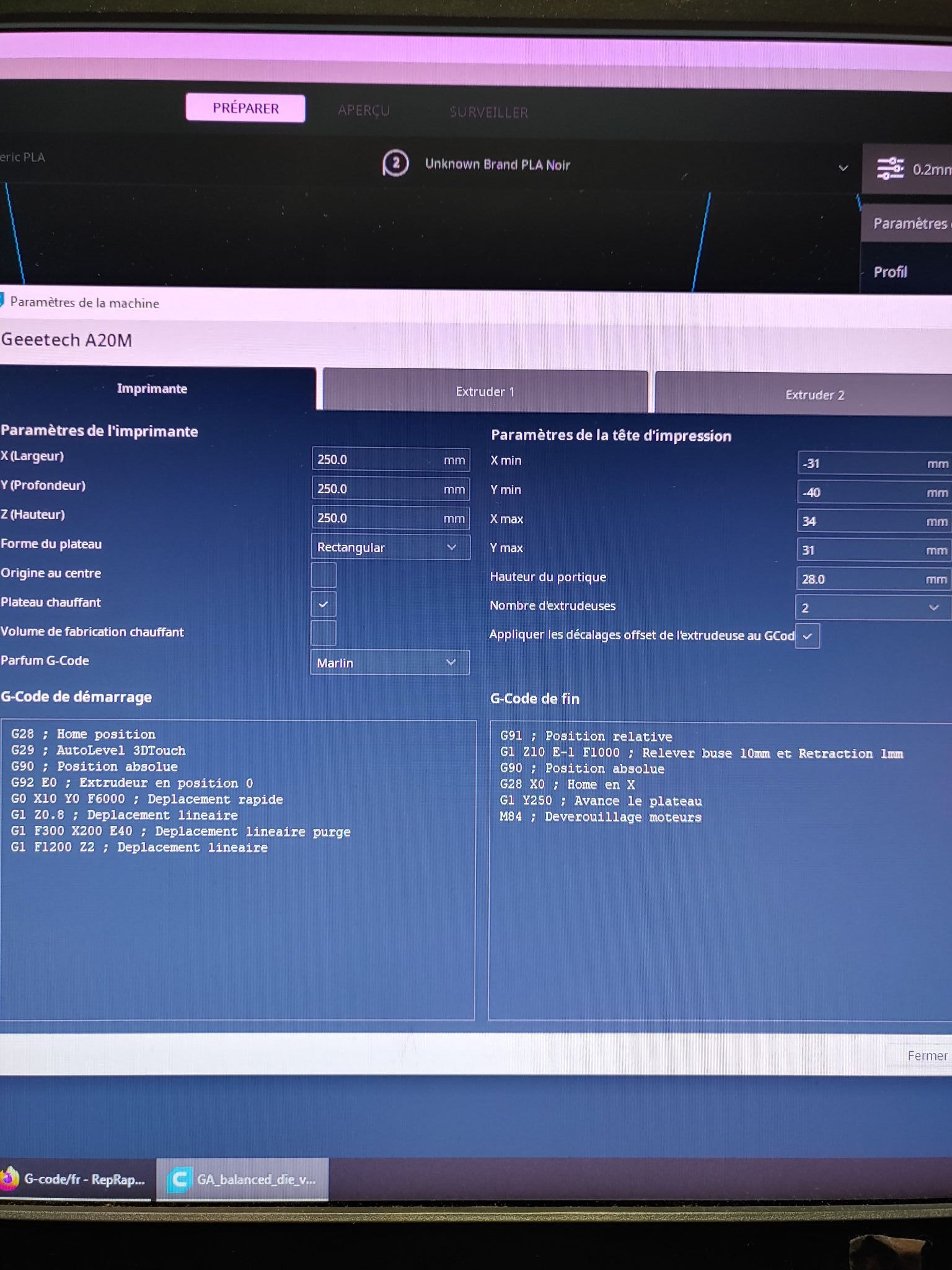

    Oui c'est exactement ce que j'ai fais. J'ai testé avec le bugfix c’était pire l'écran se figeait puis reboot de machine toute seule... Je vous partage ma conf cura, pour savoir si je peux améliorer des choses, merci d'avance !

    Pour ceux que ça intéresse, mon A20 refonctionne mais ne fera plus que du mono, en effet impossible de faire fonctionner E0. Je prends donc maintenant le profil cura de la A20M (avec le gcode de début et de fin de la A20) pour avoir 2 extrudeurs et n'activer que le 2ème. Mon écran bug toujours par contre, problème non constaté avec le Marlin 1.1.8, y aurait il un paramètre a changer dans le Marlin 2.0.9.3 pour remédier à cela ?

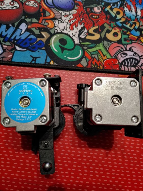

    Aïe, Aïe, Aïe, rien ne va plus .... J'ai voulu mettre l'extrudeur Titan avec son moteur de ma D12 sur ma A20 et là rien, le moteur ne bouge pas. Donc je remet l'ancien et il tremble au lieu d'avancer ... Je suis dans la m.... HELP plz !!!

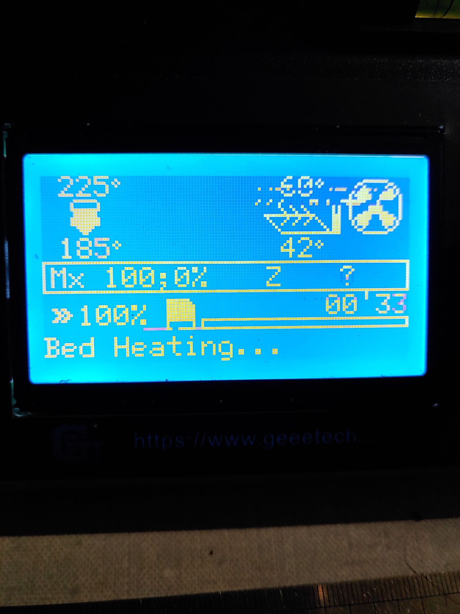

    Merci pour les précisions. Autre question, mon écran bug, il me semble que ça ne le faisait pas avec le Marlin 1.1.8 d'origine. Savez-vous d'où cela peut venir, voir photo, merci d'avance !

    Ok si je change le plateau chauffant par un neuf, sera t'il forcément plan, ou bien avec un neuf on en a pas la garantie ? Autre question puis-je remplacer l'extrudeur avec son moteur par celui qui vient d'une D12(un titan), ou bien il faut que je garde le moteur en remplaçant le Pignon qui est différent du coup ? Merci d'avance.
