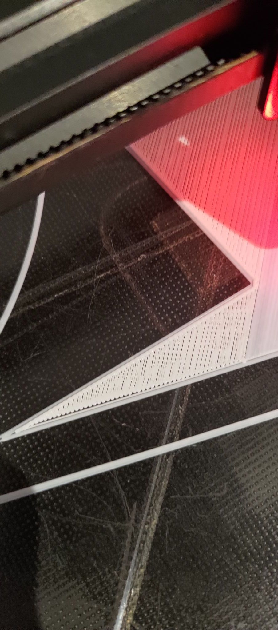

Bonjour , Je vous explique j'ai une creality ender 5 plus qui fonctionne assez bien mais depuis quelques impressions j'ai des petits soucis d'écart entre les fils et je ne sais pas comment résoudre ça (voir photo ci-dessous) je chauffe le plateau a 65 (plateau en verre) , mon filament est chauffé a 205 et je le lave tout le temps avant impression , je n'ai jamais eu de soucis jusque là , ou en tout cas ce genre de soucis. Merci d'avance pour votre réponse ! J'espère en avoir une rapidement

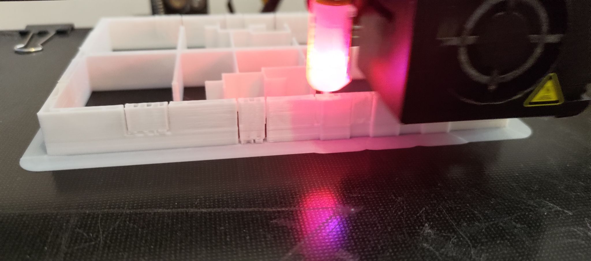

Vitesse impression : 100 Matériau : PLA + buse : 210 et lit 70 non c'est pas une enceinte fermée désolé pour les photos , ça se passe sur les parois de l'axe x , celles horizontales
En fait j'ai les lignes de tracé qui se marquent assez fort et je ne sais pas trop comment résoudre ça
Bonjour, je viens créé un sujet car j'ai un problème d'impression avec ma creality ender 5 plus et j'aimerais avoir vos conseils ! Je vous envoie une photo , je me retrouve avec des lignes comme ça et pas partout , en plus c'est assez urgent parce que j'ai un projet a remettre , si vous pouvez m'aider
