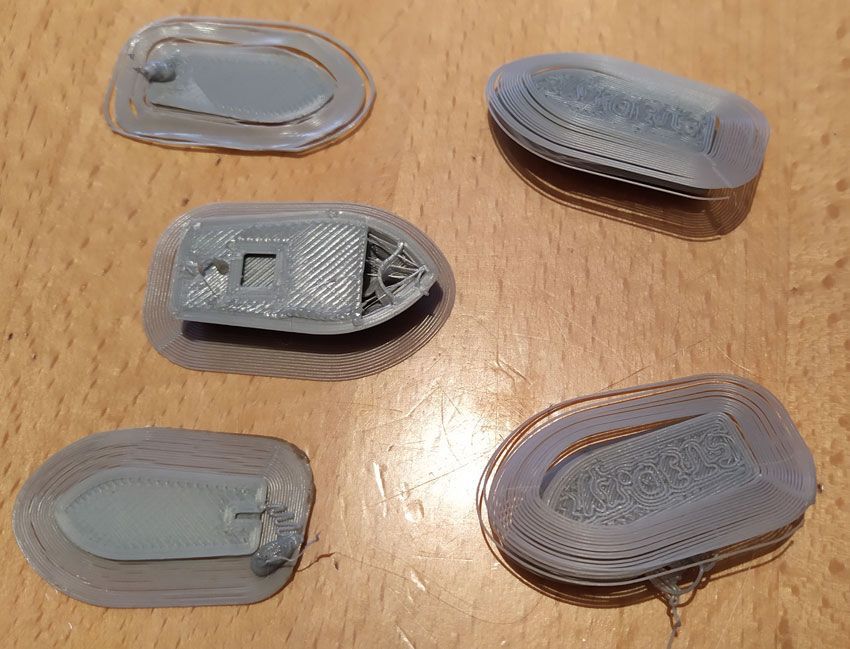

  7. merci pour la réponse. je ne savais pas qu'on pouvait ajuster la hauteur pendant le print (par incréments de 25 microns sur la Sidewinder) pour l'instant, je n'ai pas touché au levelling et j'ai utilisé le profil de la X1 dans Cura en changeant quelques paramètres, pour qu'il envoie plus de matière pour la couche initiale: Hauteur de couche 0,3 mm Largeur de ligne couche initiale : 110 % Débit de la bordure : 110 % Débit de la couche initiale : 110 % et avec une bordure de 8 mm Et pour l'instant ça a marché pour les deux petits prints que j'ai essayés : ce foutu bateau de benchmark s'est enfin imprimé jusqu'au bout et tenait très fort pendant que le plateau était chaud, et une petite figurine de 8 cm de haut a tenu aussi jusqu'au bout, même si j'ai pu la détacher assez facilement à la fin avec le plateau encore à 55°. Ce sont les 2 premiers prints qui fonctionnent pour moi en dehors des fichiers gcode fournis par le fabricant. Peut être que mes paramètres vont occasionner d'autres problèmes, mais pour l'instant on dirait que ça fonctionne. Merci pour votre aide.
  8. merci pour la réponse. Je vais essayer en mettant le débit de la couche initiale à 110 %. Je vais essayer de réduire un peu la distance, mais je croyais qu'en faisant soigneusement les 5 niveaux et ensuite l'auto-levelling avec le BL-touch, je serais bon à coup sûr pour la hauteur de plateau.... J'ai vu sur le site Artillery3D, ce sont des dossiers à rajouter à Cura, et ensuite la X2 apparait dans le choix des imprimantes, mais le profil est incomplet : pas de taille de buse et il n'y a qu'un seul profil prédéfini à 0,2 mm/ couche, donc le choix de la X1 semble meilleur à ce jour. Merci pour toutes les infos.

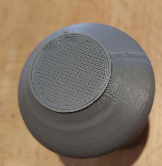

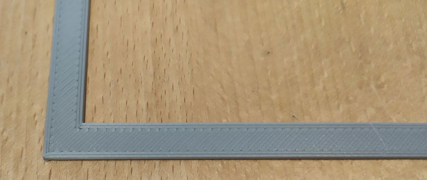

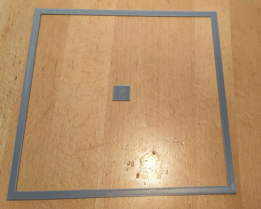

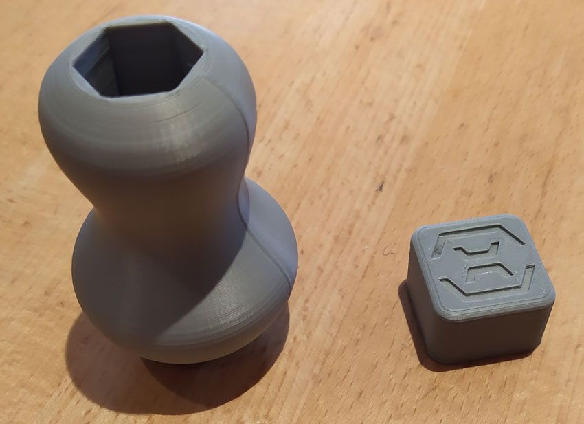

  9. Bonjour, Je possède la Sidewinder X2 depuis 5 jours, je suis totalement débutant, j'ai fait mes points de levelling, mon auto-level, imprimé les fichiers gcode fournis par le constructeur Artillery sans problème : le cube avec logo et le vase : vue du dessous du vase : le test pour la calibration du plateau, les 4 coins et le centre : vue du dessous : et l'adhérence était parfaite, impossible de décoller le vase tant que le plateau était chaud (sans tirer comme un bourrin non plus), et j'ai donc essayé d'imprimer le cube de calibration, le fameux benchmark bateau, et 2 ou 3 autres fichiers en passant par Prusaslicer, puis Cura (après mes 1ers échecs) : et là, plus aucune adhérence, voici la photo de mes essais pour le bateau : et donc logiquement c'est moi qui dois faire des erreurs de paramètrage dans le slicer, puisque les objets imprimés par les fichiers fournis adhèrent très bien, et sur les bateaux on voit que même les lignes de la bordure ne sont pas soudées entre elles. Et la 1ère ligne imprimée automatiquement au bord du plateau avant de commencer (pour nettoyer la buse ??) adhère bien. Je dégraisse mon plateau à l'IPA, j'ai utilisé Cura avec le profil de la Sidewinder X1 (X2 n'existe pas encore) qui doit être quasi le même. J'ai la buse à 200° et le plateau à 60° (j'ai essayé des variations : buse à 190, plateau à 45), j'ai rajouté la ligne G29 après la ligne G28 dans le fichier gcode, pour qu'il me fasse l'auto levelling (pas de BL-touch sur la X1) en 25 points avant l'impression, je prends le profil standard pour la Sidewinder, avec 1ère couche d'impression à 20 mm/s, vitesse paroi externe à 30, vitesse générale à 60, hauteur couche : 0,2 mm , hauteur initiale 0,2 mm (j'ai essayé hauteur initiale à 0,28, ça n'adhère pas mieux), j'utilise toujours le même PLA : gris standard de chez Wanhao, et je ne sais plus quoi faire après une quinzaine de fails, et dès que je reviens aux fichiers fournis, ça re-adhère. Merci, si quelqu'un pouvait éclairer ma lanterne......
