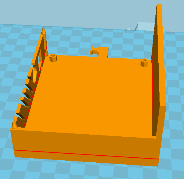

  4. @nono30 ma piece resemble a sa: le ventilo ne fonctionne pas sur les 4 premieres couches et après tourne à 60%. la buse se bouche a partir du trait rouge.
  5. Bonsoir tlm, Je lance ce soir un débat car cela m'énerve et je ne comprends pas pourquoi. cela fais 3 fois que je refais ma pièce, et 3 fois que la buse se bouche en cours d'impression. mon impression dure 5h30 pour info. la 1ere fois sa se bouche a 4h30, la 2eme fois à 2h, la 3eme a 2h15 et je ne comprends pas pourquoi. a mon avis c'est a cause du refroidissement mais même en diminuant le ventilo sa change rien. pour info j'imprime en PLA Octofiber noir, buse a 210°, plateau à 55°. la 1ere fois le ventilo était à 64% la 2eme à 50% la 3eme à 40% donc j'aimerais savoir: à quelle vitesse vous faites tourner votre ventilo? comment vous définissez la vitesse du ventilo? est ce que sa vous arrive souvent et comment faites vous? Merci a vous pour votre coopération.

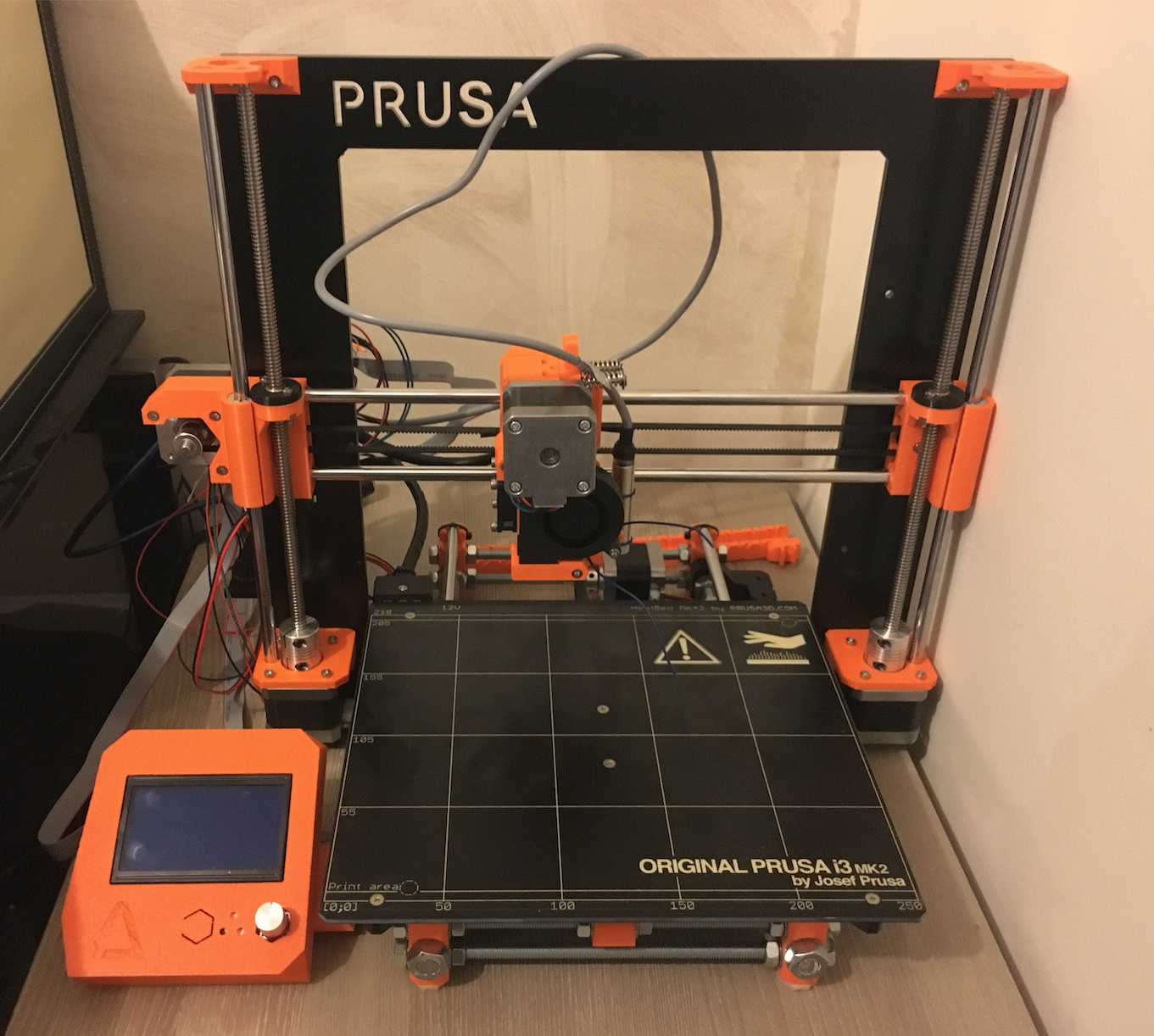

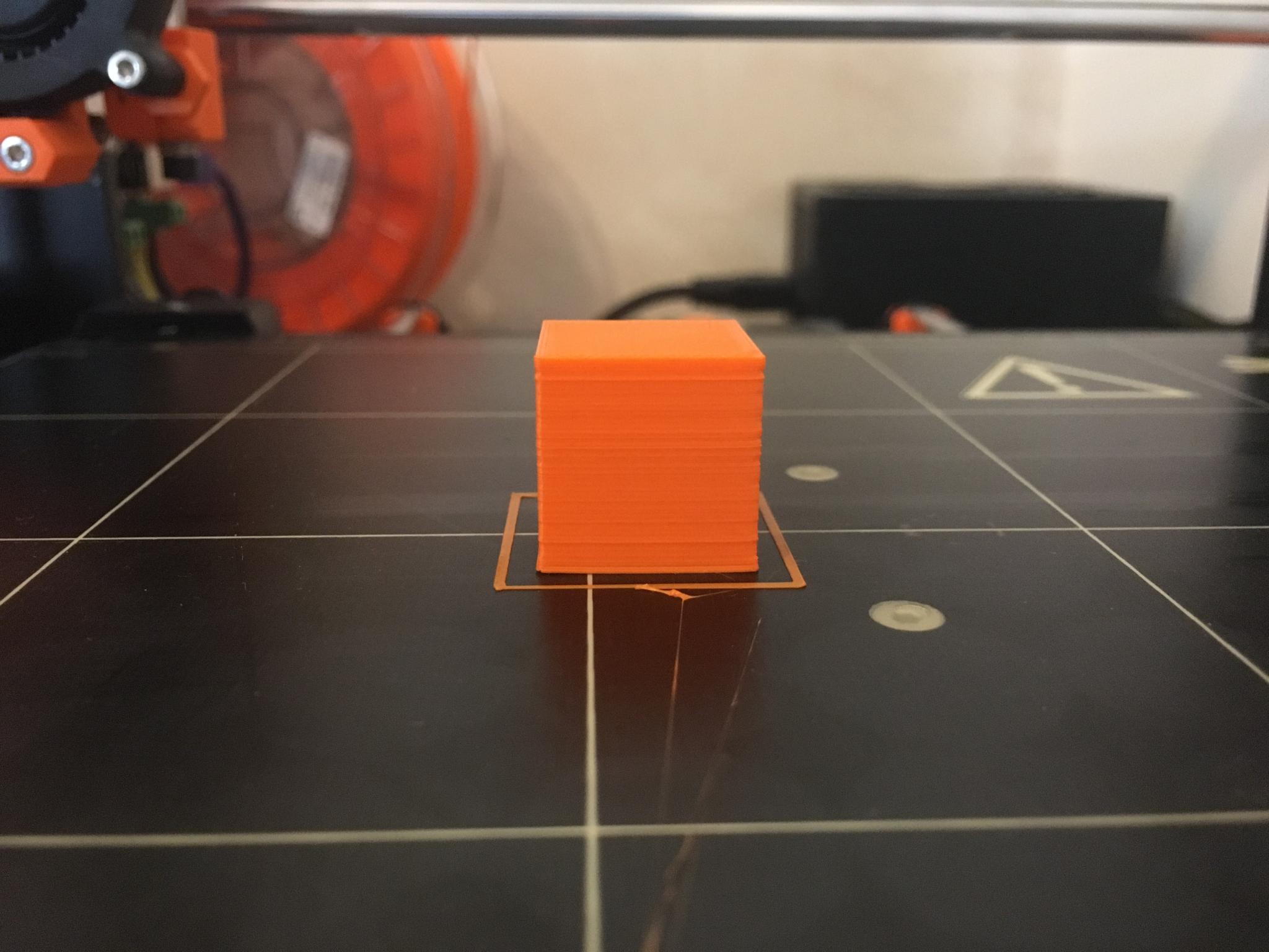

    oui @Kachidoki a raison c'est le MK42. Désolé du retard mais je ne pensais pas qu'il fallait modifier autant de truc dans le Marlin, et quelque soucis de calibration sinon maintenant c'est du OPEN BAR voila le résultat de mon 1er test. un peu décollement a l'avant gauche et du wobble plutôt régulier a mon avis. Mais bon, pour le test dimensionnelle, c'est réussi le cube fais exactement 20x20X20. donc du coup plutôt satisfait du résultat. Plus qu'a réglé le wobble. En revanche je sais ce que sa fais d'avoir une imprimante silencieuse, plus de grincement, de bruit strident, etc..... @Kachidoki, je vois que tu as une MK2S avec MMU, c'est comment le multicouleur? c'est facile a définir les coueurs sur slice ou pas?

  9. Bonsoir tout le monde et futur bonne année tlm. voila comme bonne résolution cette année, j'ai décidé de modifier et améliorer ma discoeasy. le mode belzain et bien...mais comme la discoeasy trop de structure PLA, du coup je me suis penché sur une structure plutôt métal. du coup je me suis orienter comme certain vers une prusa I3 et plus particulièrement la Prusa MK2/S. après avoir imprimer les pièces et commander se qui me manqué, voila a quoi ma disco ressemble.... d'ailleurs je me demande si on peut parler encore de discoeasy. LOL me reste a recevoir le palpeur et la poulie de l'extruder et je devrais pouvoir commencer les test. en tout cas pour l'instant je peux juste dire que question rigidité, c'est le journée et la nuit

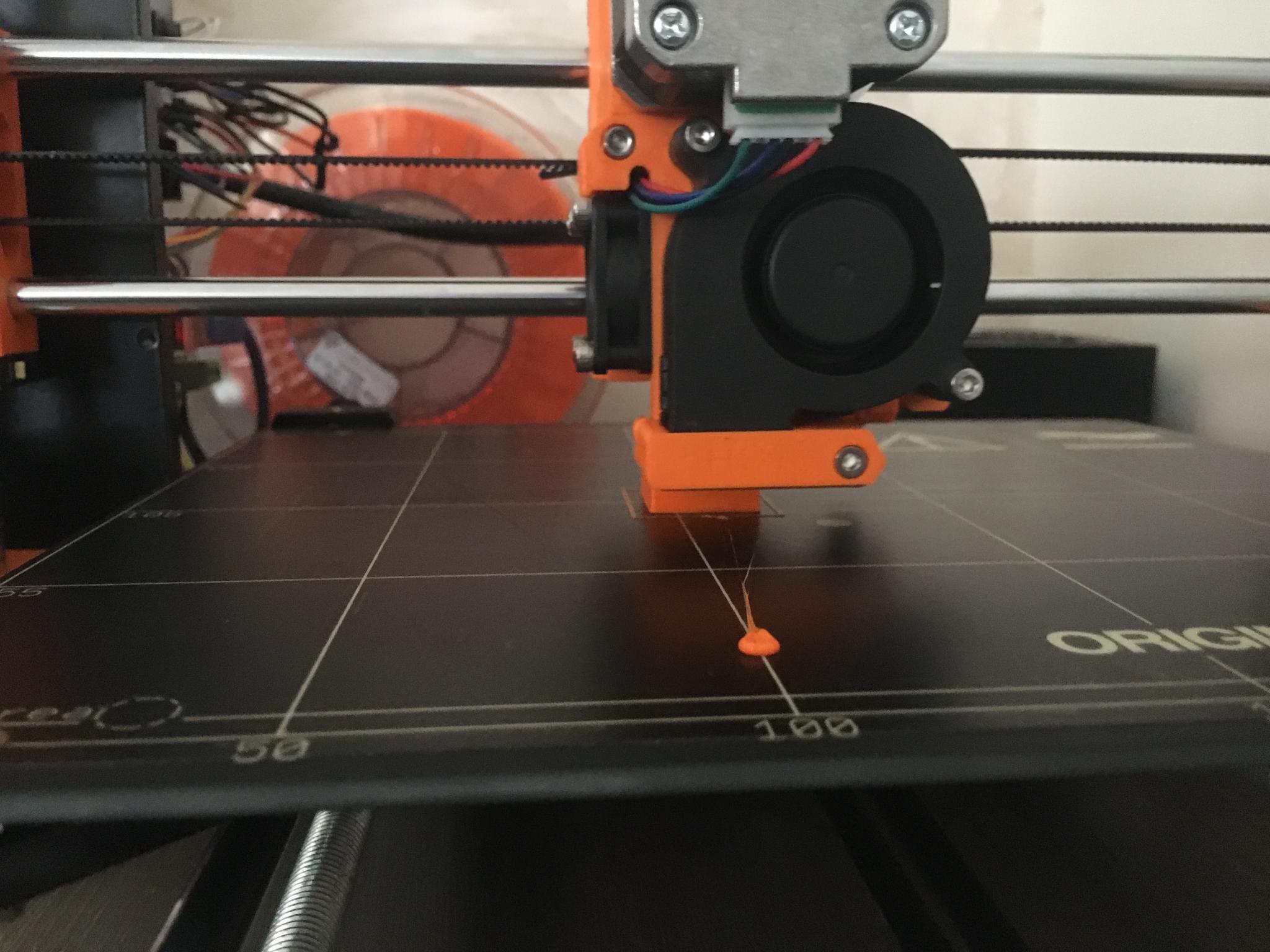

  20. Bonsoir tout le monde. je me trouve confronté à un problème d'impression qui revient a chaque fois. sa fais plusieurs jours qu'au bout de 5/6 impressions la buse se bouche. je présice que j'ai une discoeasy200 d'origine...du moins j'ai juste ajouté le plateau chauffant. sachant que le capteur inductif a du mal avec la chaleur, je fais tous les réglage avec le plateau à 55°. Donc je disais qu'au bout de 5/6 impressions la buse se bouche, et la le drame. le filament est impossible a sortir (chauffé à 240°) sauf en tirant comme un mulet. une fois le filament sorti je coupe le bout et je l'insère à la main et qu'en je pousse a la main le filament sort correctement. et là...je lance une impression et rien de sort. la buse encore bouché, l'extruder claque. mon Z offset et bien réglé pourtant (-1.2). mais comme j'ai l'impression que la buse touche le plateau et me la bouche, j'ai essayé de relever mon Z offset (-1.10). Et la.. magie, sa fonction...la 1er couche et jolie et uniforme. Mais ensuite catastrophe la 2eme couche a l'air de fonctionner, mais après l'extruder claque et plus rien. j'ai lever l'axe Z à la main vu que sa tiens sur rien et rien ne sort de la buse. J'ai pensé au refroidissement mais même réglé à 100/50/0% sa change rien. en revanche, j'ai remarqué que seul l'axe X et Y bouge, l'axe Z ne bouge pas, mais même pas d'un 1/4 de tour. mais ce qui me chagrine le plus, c'est qu'en arrêtant l'impression par l'écran et que je choisi déplacement d'axe, l'axe Z fonctionne. j'ai déjà réussi à la refaire marcher 2/3 fois par magie, mais la j'y arrive plus et j'aimerais comprendre pourquoi? plusieurs essai sur cura 3.1 et Cura by dagoma ne change rien. Une petite aide de votre part, serait top
