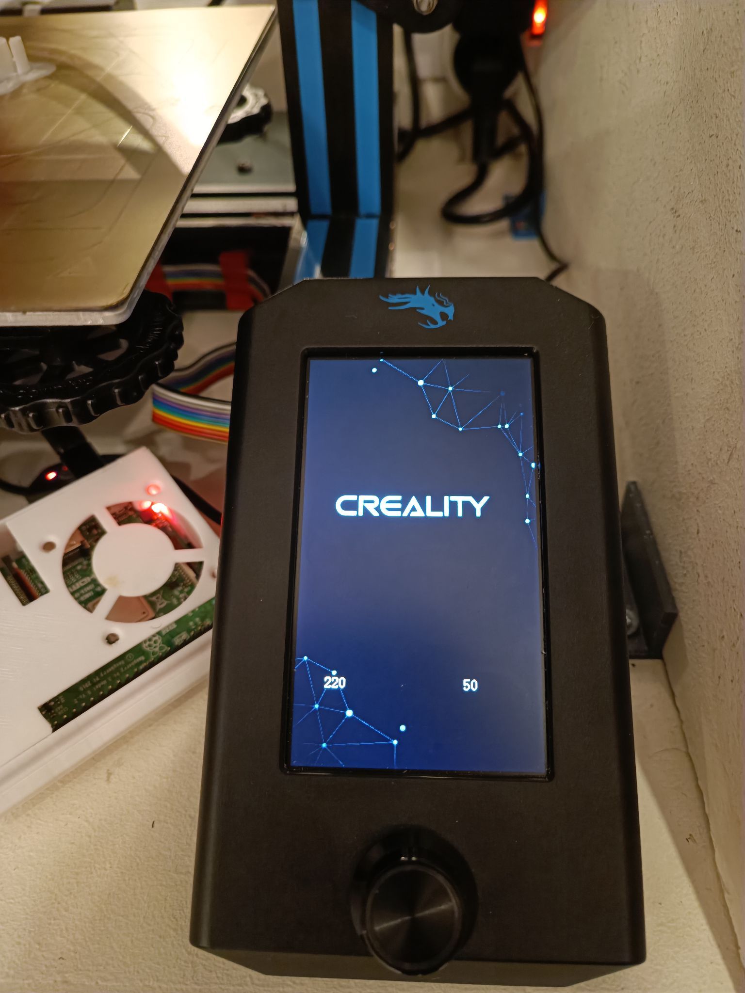

Et bien un grand merci : ça fonctionne bien dorénavant et c'est en plus plus joli (j'ai installé le firmware de Gadeij sur mon écran DACAI : https://github.com/mriscoc/Ender3V2S1/tree/Ender3V2S1-Released/display assets/Giadej compilation) Il est à noter que le firmware d'origine creality ne fonctionne pas dès lors que l'on met un raspberry dessus avec octoprint ...
Merci ! J'avance : j'ai trouvé de quoi flasher la carte mère de ma ender 3v2 avec marlin https://github.com/mriscoc/Ender3V2S1/releases/tag/20230312 Et je pense avoir trouvé sur ce post les fichiers pour flasher l'écran DACAI : https://github.com/mriscoc/Ender3V2S1/wiki/How-to-update-the-display du coup je n'ai plus qu'à ! La suite à Demain !
T'es sûr ? Parceque depuis que j'ai le raspberry si je lance l'écran en même temps que le raspberry je me retrouve avec un écran "vide" : Il y a les case comme avant mais rien de marqué, enfin si : j'ai les températures qui s'affichent ... mais c'est tout ! (j'ai laissé le firmware de base creality, il faut peut-être que je mette un marlin ou autre ?)

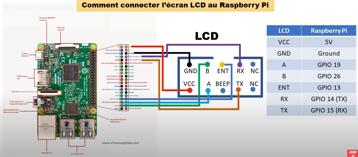

Merci ! Du coup je vais reprendre la vidéo que j'ai envoyée et bien vérifier que tout est ok ...

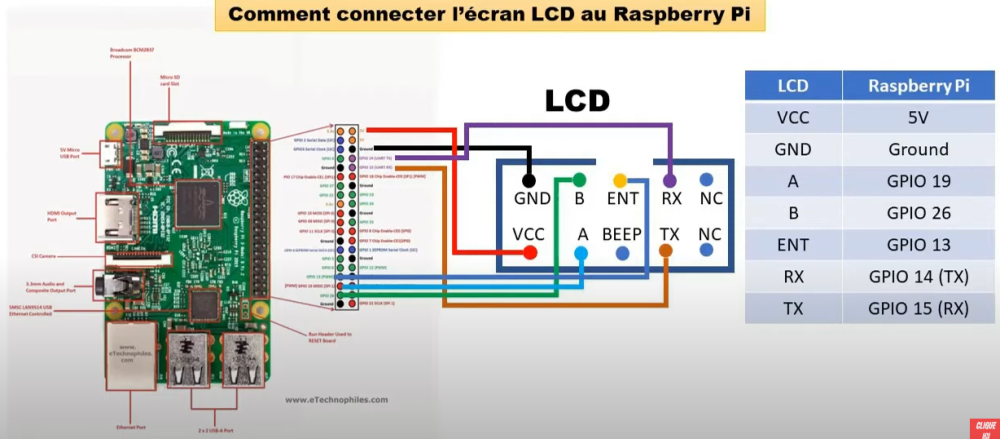

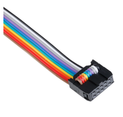

Ah ! alors non, je n'ai rien trouvé mis à part justement installer klipper sur l'écran de la ender 3v2 : j'ai essayé de 2 façons différentes qui m'ont conduit à me dire que ce n'est pas la bonne solution ... Du coup tu parles de câblage écran avec gpio du pi ... je vais chercher cela et si tu as plus d'info je suis preneur ! Merci ! Pour info le cablage de l'écran de la ender 3 V2 c'est un truc pas du tout standard : Sinon j'ai fait le cablage de la video, tu saurais me dire s'il est correct ? Ensuite mon écran il ne faut pas klipper alors que me faudra-t-il ???
Bonjour, J'ai cherché un peu sur la toile mais ce que j'ai entrepris n'a pour le moment pas abouti : J'ai installé un raspberry PI 3 sur ma ender 3v2 et je n'ai pas la possibilité d'avoir un ordinateur à proximité de celle-ci. Je souhaiterai donc faire fonctionner l'écran d'origine de la ender 3v2 comme écran déporté de l'imprimante (aujourd'hui si je l'allume il fait tout bugger). Quelqu'un aurait-il déjà entrepris cela avec succès ? Merci d'avance. J'ai notamment essayé ce tutoriel : https://www.google.com/url?sa=t&rct=j&q=&esrc=s&source=web&cd=&cad=rja&uact=8&ved=2ahUKEwi-p_uYjLH-AhWLRKQEHSOQBdYQtwJ6BAgPEAI&url=https%3A%2F%2Fwww.youtube.com%2Fwatch%3Fv%3D6lLyc1xp7OE&usg=AOvVaw3ZuCVrCT1BsJfd3YVcXZx3 Mais cela n'a pas fonctionné et je n'ai pas plus d'aide que cela dessus donc je ne peux me tourner vers personne pour finir l'installation correctement.
