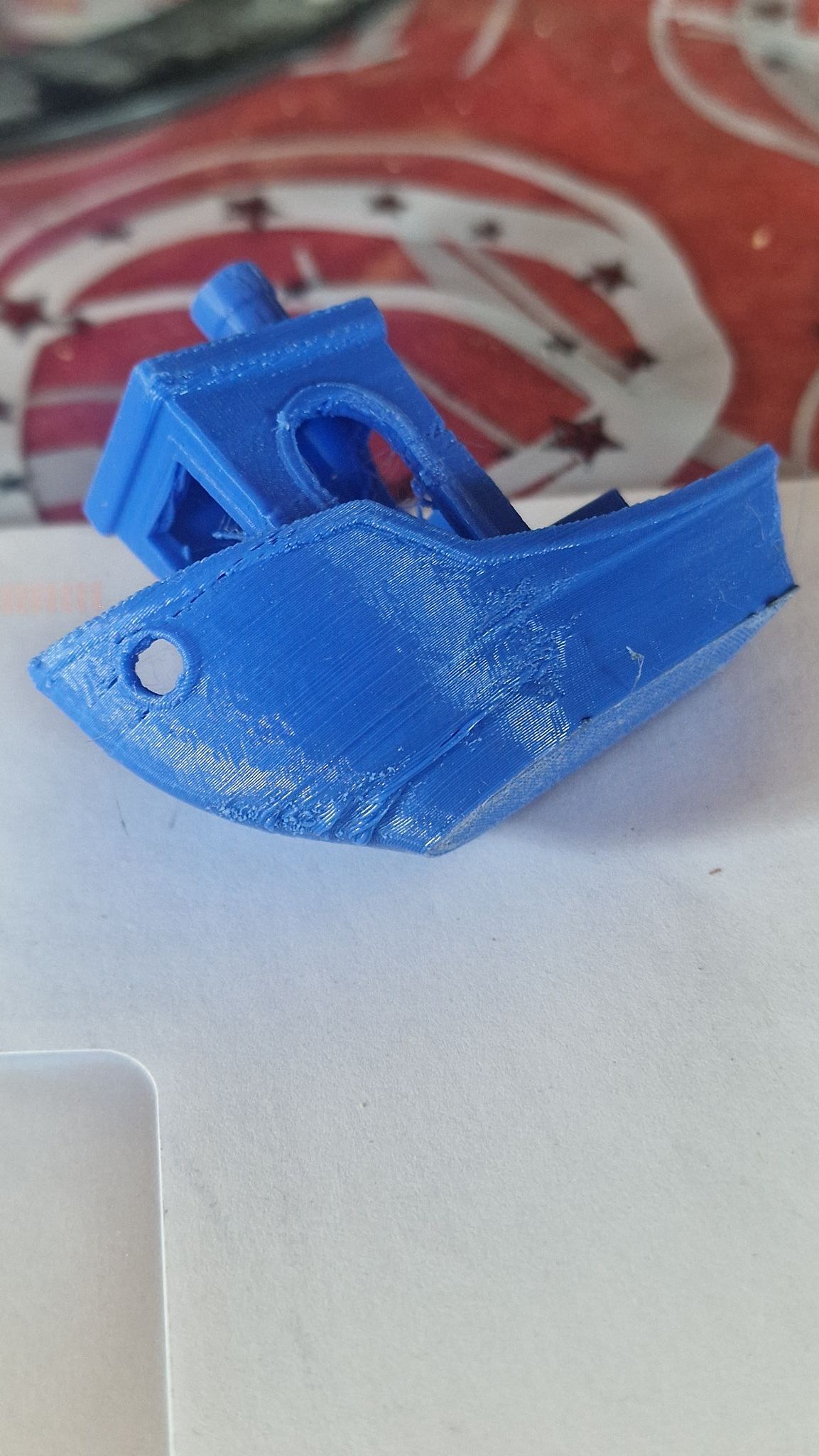

Homer13 en réponse au topic de cookie83610 dans Bambu Lab
De mon côté j'ai quasiment reussi a les effacer avec ma geeetech A20M en reglant le presure advance , distance d'essuyage et la roue libre . -
