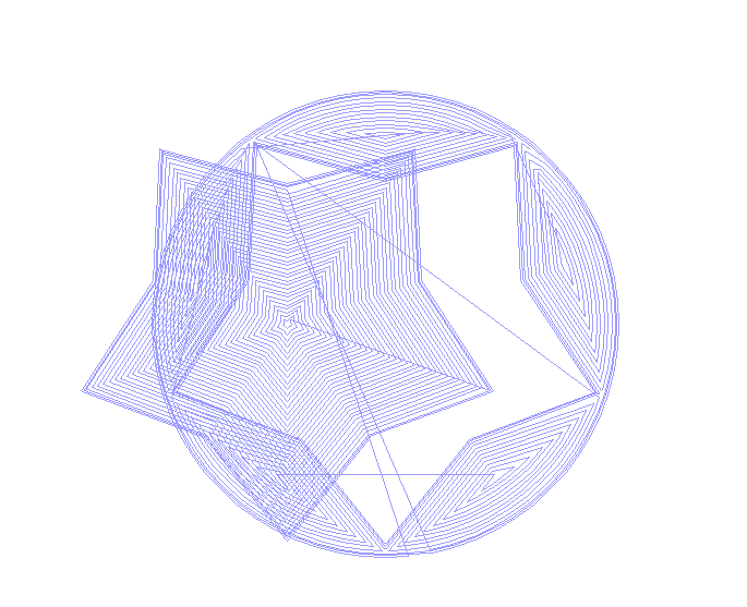

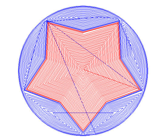

  1. Bonjour, J'ai besoin de récupérer le gcode d'une pièce slicée pour réutiliser les coordonnées. J'utilise Cura, j'ai sélectionné l'imprimante Ultimaker3 (j'ai besoin d'avoir deux matériaux distincts). Je traite ensuite le gcode avec python pour le réutiliser. Cependant, lorsque je traite le gcode et simule un tracé digital, j'ai un décalage entre mes deux pièces. J'imagine que ce décalage est du aux 2 buses: Pour la première pièce, l'imprimante utilise la première buse Mais pour la seconde, je pense que l'imprimante décale les coordonnées x et y en fonction du positionnement initial de la seconde buse, est-ce exact selon vous ? Savez vous ou dans le gcode je pourrais trouver ces informations afin que mon script python les corrige et ainsi avoir un tracé plus fidèle ? Voici une image du tracé obtenu, normalement l'étoile devrait être positionnée dans le cercle ... Merci pour votre aide et bonne journée ! David J'ai eu une réponse sur le Forum Ultimaker. Si cela peut intéresser des gens: Le changement de tête de buse est indiqué par T0 ou T1. J'ai donc pu isoler les coordonnées des deux formes et appliquer un décalages en X aux coordonnées de l'étoiles. J'arrive donc désormais à aligner tracer numériquement comme je le souhaite !
