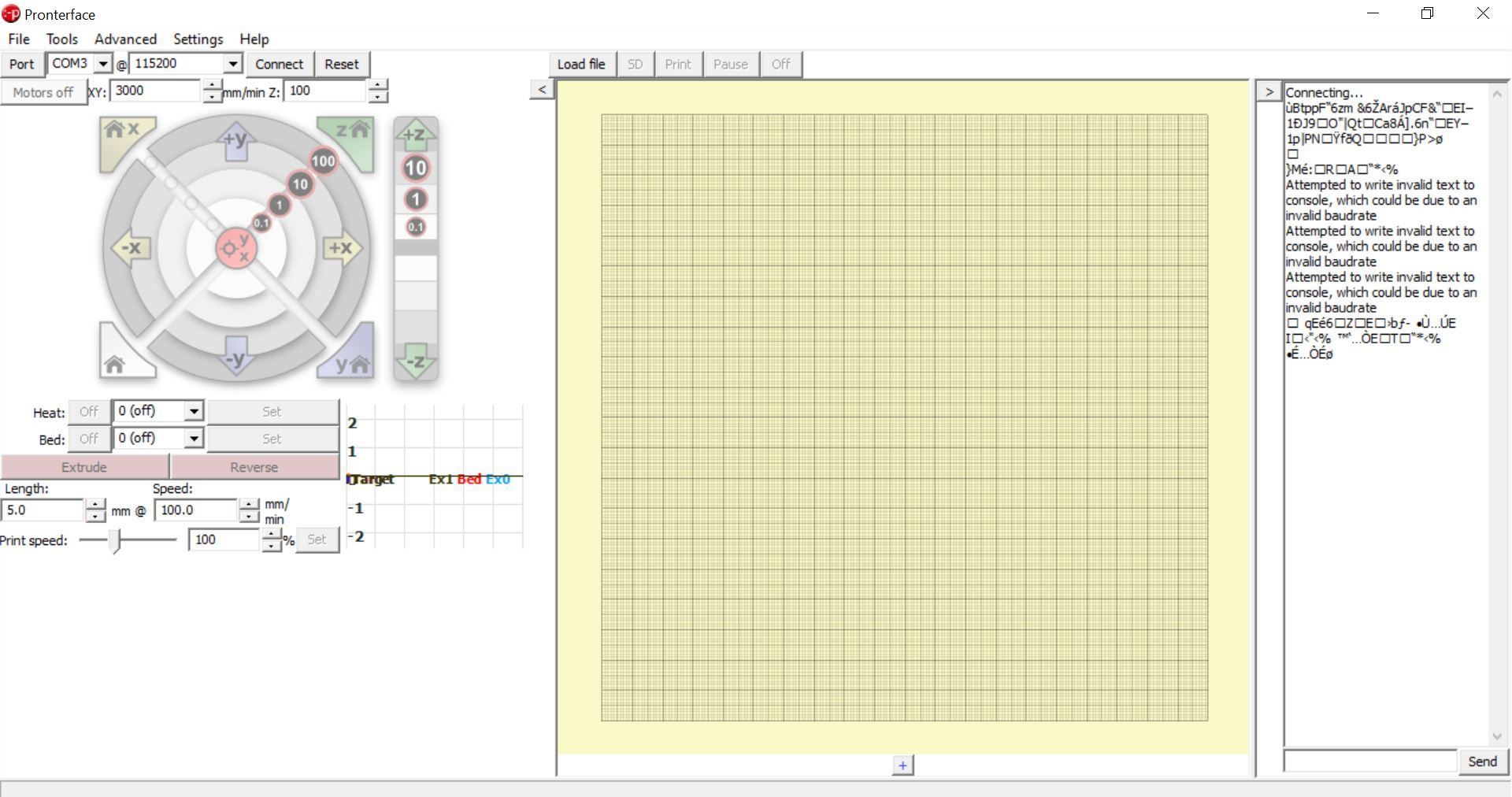

  1. Ah oui je n’avais pas vu ! J’ai changé le sens du moteur et ça y est ça fonctionne ! Quelle erreur débile désolé de t’avoir fait perdre du temps pour ça ! Merci beaucoup J’ai retesté avec cette vitesse et ça y est ça fonctionne également ! Je teste une impression dès demain pour voir si je n’ai pas de problème avec le filament. Merci beaucoup pour ton aide précieuse !!!
  2. J'ai comparé mes branchements à ceux indiqué dans les instructions et dans les vidéos de montage et tout à l'air bon Le cable est nickel et mon pc reconnait le port COM3 donc le problème viendrait de Cura ? Oui on m'indique le Port COM3 ! J'ai installé Pronterface mais je n'y comprend pas grand chose je suis désolée.. Le port COM3 est indiqué mais quand je clique sur "Connect" voila le message que j'obtiens
  3. Bonjour ! J'ai actuellement une Geeetech Prusa Acrylique i3 pro B (ma première imprimante 3D). Je n'ai pas encore lancé d'impression. Après le montage, j'ai d'abord lancé un auto home. Cependant, mon axe Y avance au lieu de reculer vers le endstop (vidéo ci-joint). J'ai vérifié le montage et fait plusieurs recherches mais impossible de trouver une solution.. De plus, je n'arrive pas à connecter mon imprimante en USB à Cura 4.12.0 et 4.12.1 Cura ne détecte pas mon imprimante alors que mon ordinateur détecte le périphérique. Je ne sais pas du tout quoi faire face à ces deux problèmes ! Je vous remercie de m'avoir donné de votre temps i3proB.mp4
