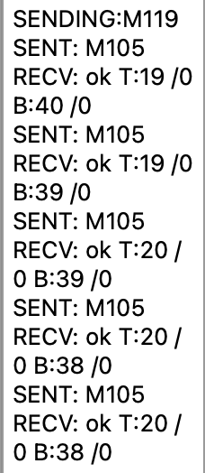

  2. max chardon
    ET4 Pro Axe Z
    Merci de vos réponses ! @Patrick76 je viens de tout remettre sous tension. Une led correspond à "D2" et clignote. La deuxième est "3.3V" et est allumé. Je pense que cette led est en lien avec le capteur de l'axe Z. La dernière LED "BED" correspond à la chauffe je pense. @PPACj'ai lancé la commande sur Pronterface, mais je n'ai pas de retour. J'ai écris M119 en ligne de Gcode, ensuite apparait "SENDING :M119" et plus rien. J'ai déjà balayé tous les posts du forum mais à chaque fois les gens remplacent la carte mère et le problème est résolu. Etant un peu bricoleur et intéressé, ça m'embête de payer 70€ une carte neuve pour une problème de condo ou résistance...

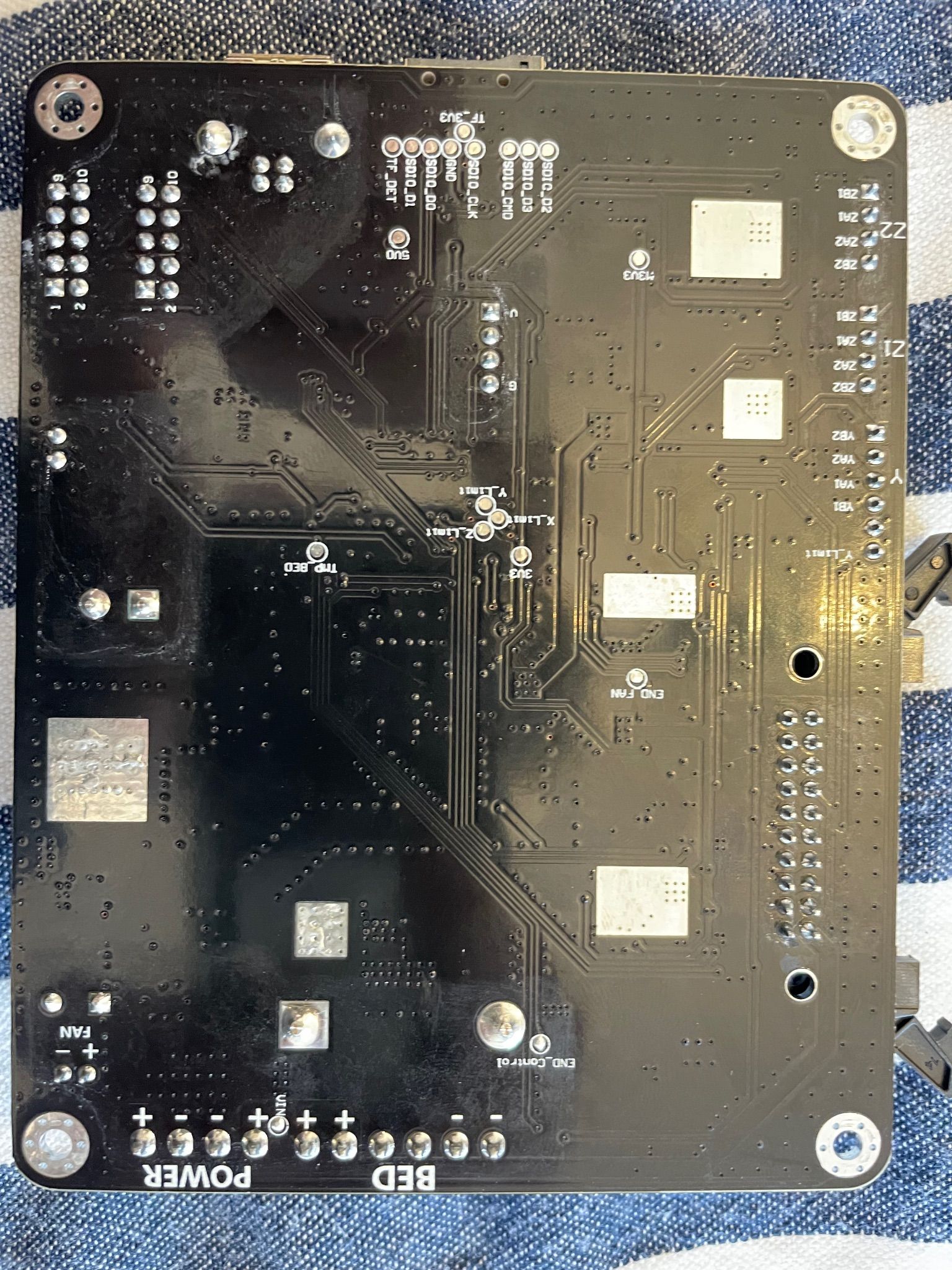

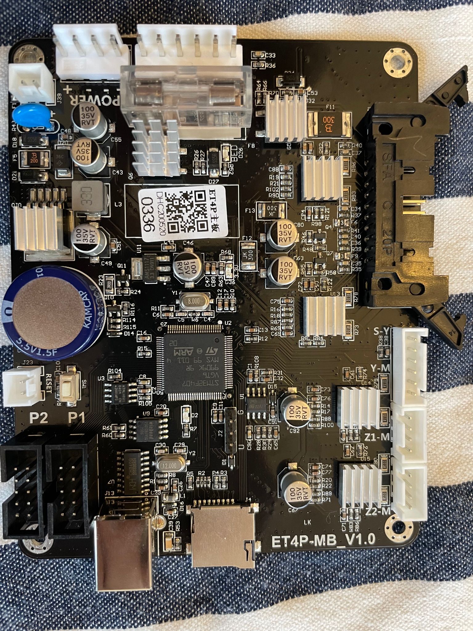

  3. max chardon
    ET4 Pro Axe Z
    Voilà de photos. De mon point de vu pas de compostant de « grillés » visuellement. Après quand j’essaye de suivre au multimètre le circuit du capteur inductif (3 fils) il y a deux pin sur la carte mère qui sont en court-circuit. Je ne pense pas que ça soit normal, mais la suite ça dépasse mes connaissance en électronique. Avec un schéma ça serait plus facile mais impossible d’en trouver un sur le net
  4. max chardon
    ET4 Pro Axe Z
    Entre les fils marron et bleu j’ai 2,6V dans un sens ou boucle ouverte dans l’autre. J’ai comparé avec mon ancien capteur et j’ai les mêmes valeurs
