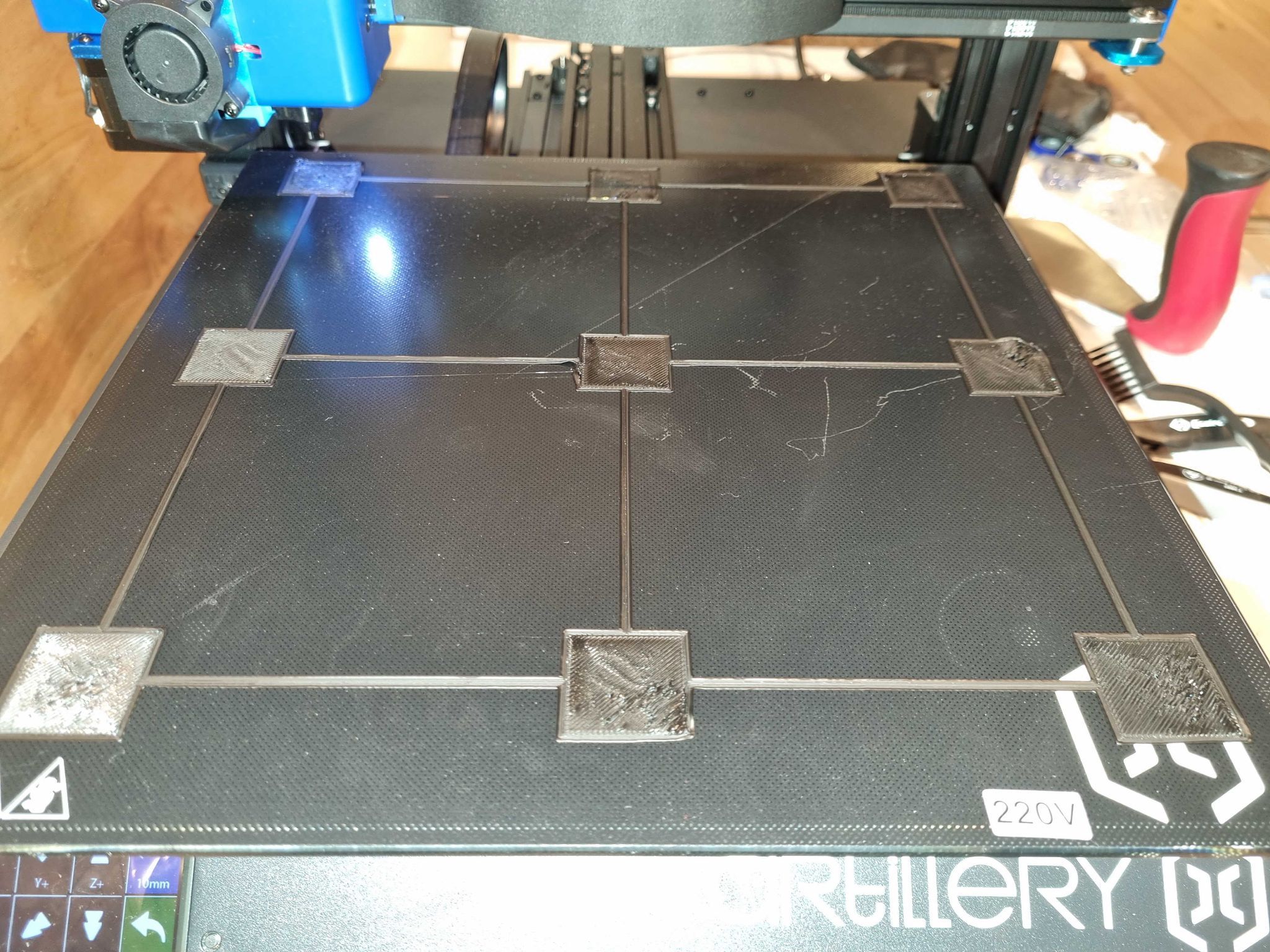

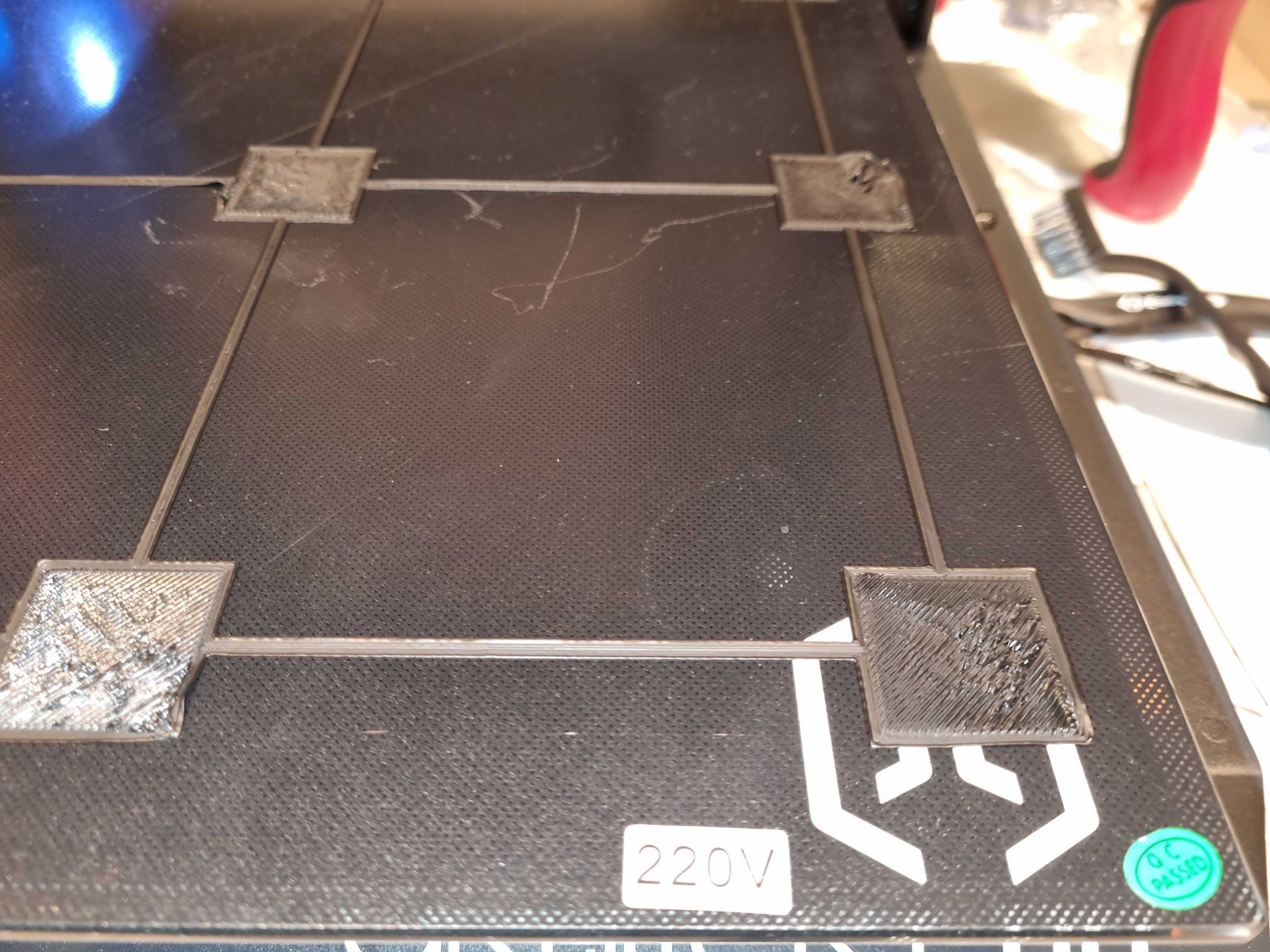

Artillery X2 - Problèmes impression

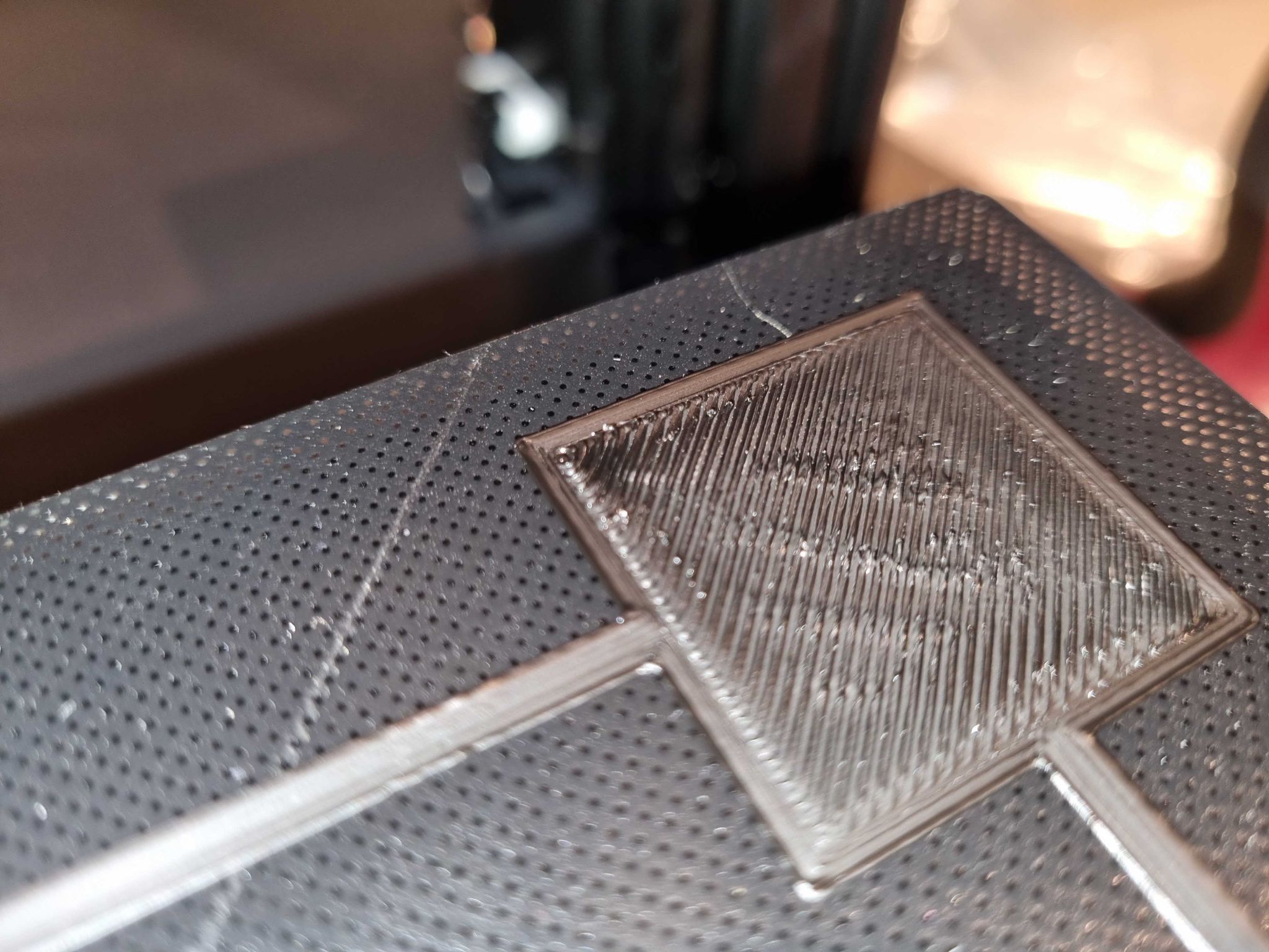

Kapoue en réponse au topic de Kapoue dans Entraide : Questions/Réponses sur l'impression 3D
Bonjour, Désolé de vous avoir laissé un peu dans le vent mais j'ai fait pas mal de re-tests suite a vos commentaires et, j'ai l'impression que comme vous m'avez dit le problème vient de ma première couche. Je me demande si en déplaçant mon imprimante cela n'a pas légèrement déplacer le plateau juste assez pour cette horrible mauvaise couche., J'ai réimprimé un benchie en PLA depuis et jusque là c'est ok reste a voir avec le PETG sur un vrai projet ce que ca donne... En attendant merci j'espère que se sera suffisent. -

Kapoue a posté un sujet dans Entraide : Questions/Réponses sur l'impression 3D
Bonjour à tous, Je rencontre actuellement un souci avec la qualité de mes impressions sur mon Artillery X (voir photo ci-jointe). Pour vous donner un peu de contexte : J’ai récemment entièrement démonté et nettoyé la tête d’impression ainsi que le plateau. J’ai pris soin de tout remonter proprement, en recalibrant soigneusement le niveau du plateau ainsi que le Z-offset. Après cela, j’ai lancé 2 ou 3 impressions en PLA (ici mon test est en PETG) qui se sont bien passées, mais depuis, les impressions sont devenues très mauvaises. Voici ce que j’ai déjà vérifié : Z-offset ajusté avec la méthode de la feuille de papier Plateau nettoyé à l’alcool isopropylique Buse bien dégagée et propre Température première couche buse : 235 °C / Plateau : 70 °C Température autres couche buse : 225 °C / Plateau : 70 °C Malgré tout ça, le résultat reste très mauvais, avec des lignes mal collées entre elles, des contours imprécis, ... Auriez-vous des pistes ou suggestions à explorer ? J'avais l'impression que la molette d'entrainement du filament était trop serrée j'ai donc desserré un peu mais ca a pas l'air de changer grand chose. Merci d’avance pour vos conseils ! -

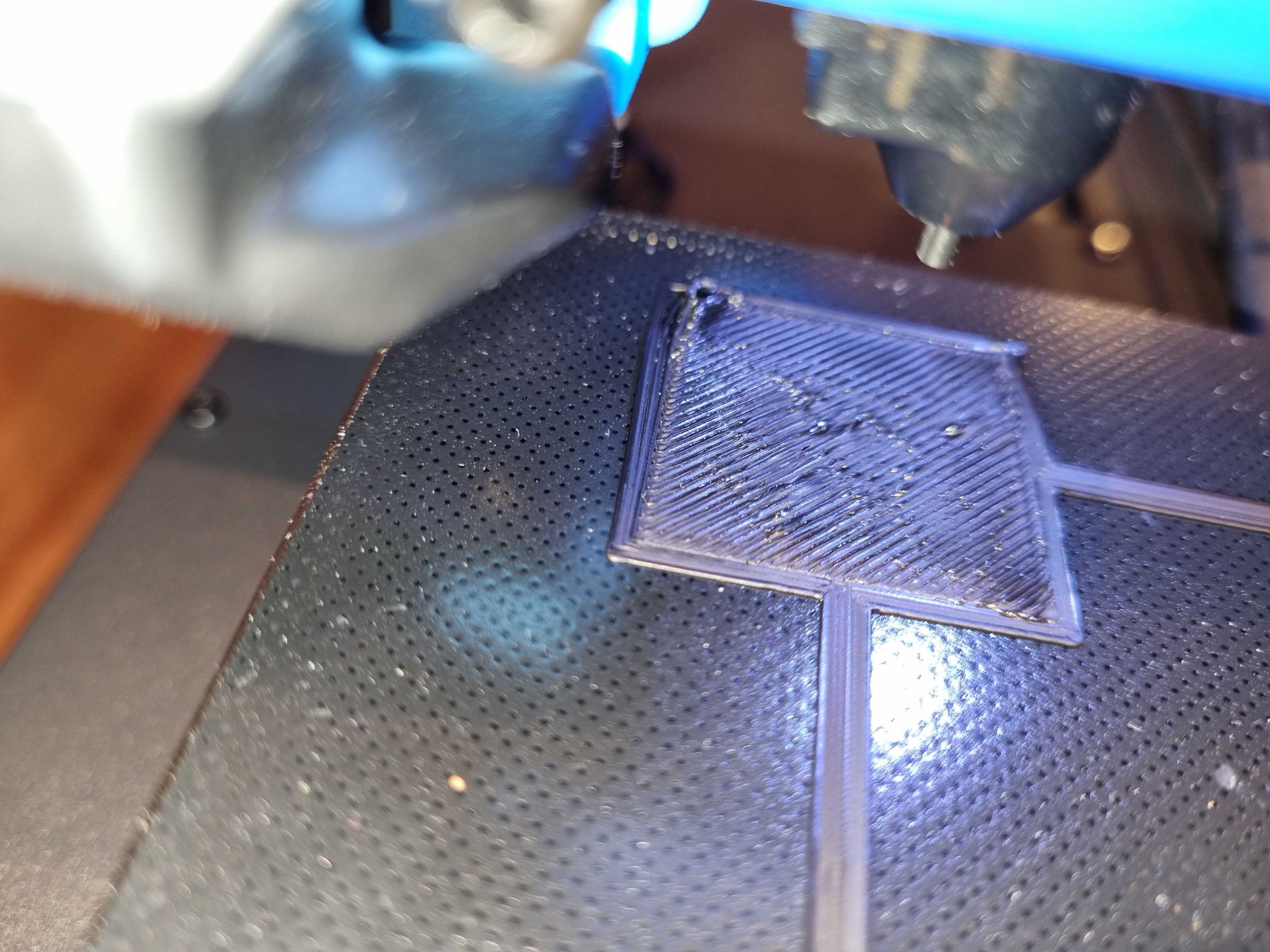

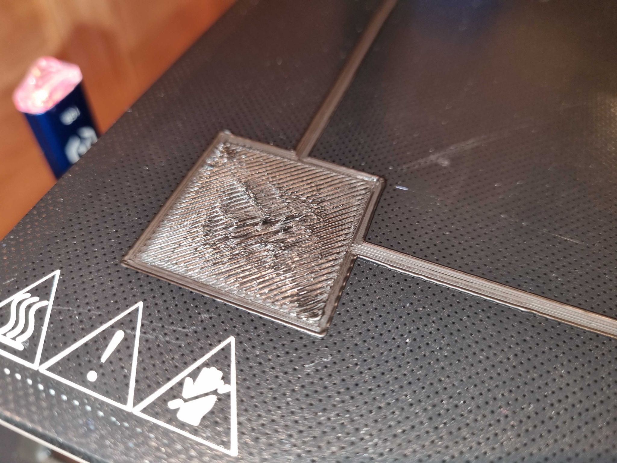

Artillery X2 - Première couche
Kapoue en réponse au topic de Kapoue dans Discussions sur les imprimantes 3D
Bonjour et merci. J'ai effectivement le capteur par défaut c'est à dire celui ci. Si tu me conseille de changer de capteur lequel me conseilles tu? Ceci dit entre temps comme j'avais la pièce j'ai aussi changé les engrenage d'extrudeur par ceux en métal: https://fr.aliexpress.com/item/1005002873340314.html?spm=a2g0o.order_list.order_list_main.64.66a25e5bte5xFI&gatewayAdapt=glo2fra Et du coup j'ai aussi des problèmes de flux de filament J'en suis au point ou les promo sur la creality K1 max me font plus de l'oeil que de continuer à galérer avec ma X2... En même temps j'ai réinvesti de l'argent pour les upgrades de ma X2 donc c'est un peu dommage. -
Bonjour, J'ai fait 2-3 modifs sur mon artillery X2 question de prolonger un peu sa durée de vie. J'ai donc changé les coupleurs sur l'axe Z, changé les roulettes et j'ai mis un bed magnétique. En remontant mon axe Z j'ai mis des calles calibrées comme celles pour monter des chassis question d'avoir la même hauteur de base pour le côté droit et gauche pour essayer d'être le plus possible au même niveau gauche droite. Cependant malgré cela et malgré une calibration et l'auto-nivelling, quand je fait des tests de première couche, on voit bien que côté droit je suis bon mais par contre, côté gauche je ne suis pas au même niveau (couche trop mince). C'est comme si mon auto-nivelling n'était pas pris en compte. J'utilise le firmeware de Mr Margounet. Pouvez vous m'aider svp? D'avance merci,
Bonjour, C'est la première fois que j'imprime en Je ne sais pas pourquoi mais j'ai des problèmes sur mes quelques premières couches. J'ai essayé 2 pièces différentes mais j'ai 2 fois le même problème. La photo n'est pas terrible car j'ai voulu zoomer mais je pense que l'on voit le problème (couche de gauche sur la photo). D'habitude j'imprime en 0.2 et ici j'ai imprimer en 0.1. Sinon dans les autres différence comme j'avais pas envie d'avoir une patte d'éléphant, j'ai diminué la température de mon plateau à 55°C plutôt que 60°C (bon du coup en plus j'ai eu du warping). Et finalement, mon filament n'est pas tout récent mais je suppose que si c'était ca le problème j'aurais égaleemnt des couche pas très belles sur les couches suivantes hors elles sont parfais. D'avance merci à vous,

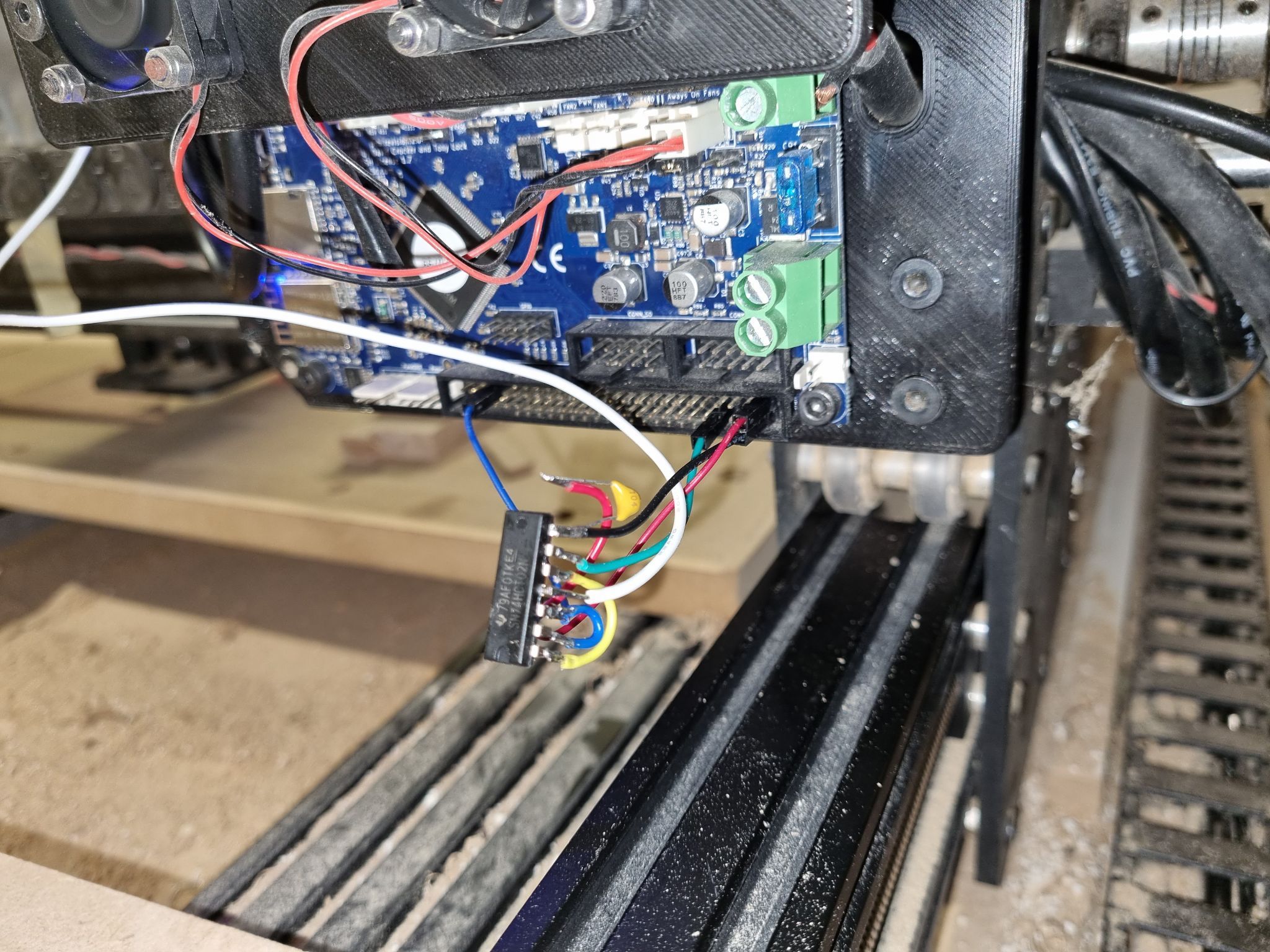

Vérification PWM
Kapoue en réponse au topic de Kapoue dans Discussions sur les graveurs laser, les CNC et l'usinage
Bonjour, Je reviens avec des réponses cette fois question que si des personnes se posent la question . Ce qui se passait c'est simplement que je n'avais pas connecté le GND du controller avec le - du transfo du laser depuis ca fonctionne nickel. Voilà. Merci de votre aide pour ceci! -

Kapoue a posté un sujet dans Discussions sur les graveurs laser, les CNC et l'usinage
Bonjour, J'ai reçu mon laser diode chinois "sculpfun s9". Je l'ai monté sur ma workbee 1500x1500mm de chez ooznest et le controlleur (d'origine) est un duet 2 wifi. Comme indiqué dans des tuto et la doc j'ai bien mis a jour sur les dernières versions du firmware, ... (voir doc: https://learn.ooznest.co.uk/Guide/How+To+Update+WorkBee+Firmware+V1.0.7+>+V3.3.0-1.2/240) J'en suis donc la au niveau soft: Board: Duet 2 WiFi (2WiFi)Firmware: RepRapFirmware for Duet 2 WiFi/Ethernet 3.3 (2021-06-15)Duet WiFi Server Version: 1.26System Settings Version: 1.2 Ensuite au niveau electronique j'ai respecté le schéma "Connecting laser to Duet 2 - additional hardware" suivant: https://duet3d.dozuki.com/Wiki/Laser_PWM_control Bon bien entendu c'est pas génial génial avec les soudure comme ca un peu a la volée, ... mais bon ca devrait le faire au moins pour tester. Ensuite j'allume mon controller et tape: M452 C"exp/heater3" F100 ; Laser uses heater3 pin, PWM frequency 100Hz Et, ensuite pour tester j'ai essayer de faire des lignes manuellement en tapant les commandes: G1 X50 F500 S10 Et en faisant varier le S10 en S200 par example. Cependant toutes mes lignes semblent être les même ce qui m'amène à me dire que mon PWM ne fait pas ce qu'il devrait. Déjà, voyez vous une erreur que j'aurait faite. Ensuite, y a t'il moyen de tester ce PWM autrement qu'avec un oscilloscope? D'avance merci! -
