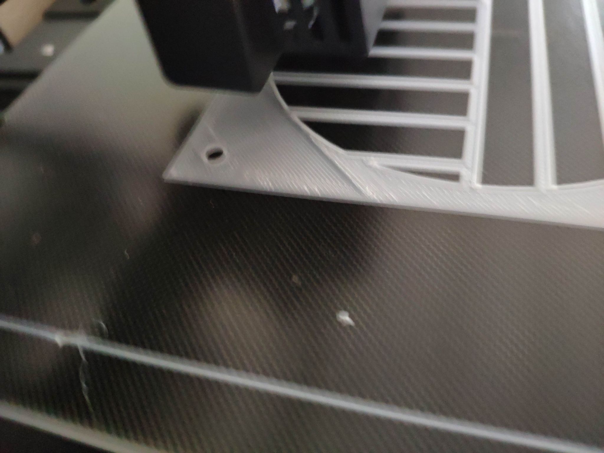

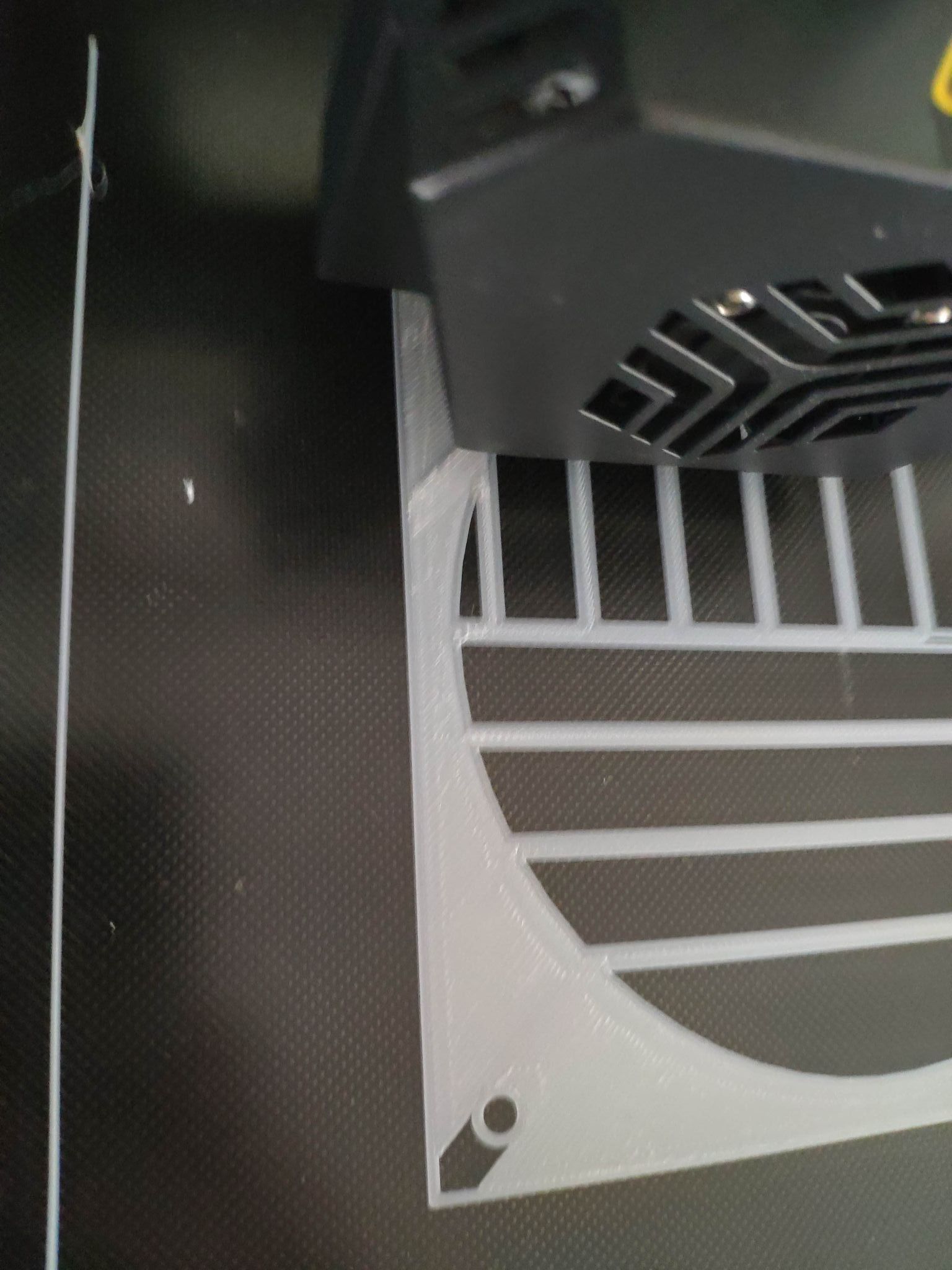

Merci, oui, j'ai réglé l'extrudeur. La suite semble bien se passer, j'en suis à 2h10. J'espère qu'elle ne va pas se décoller à 8h30 -
Bonjour Je viens de lancer mon premier gros print (9h) je pensais que mes réglages étaient au point mais je pense avoir un petit souci sur la première couche... Vous en pensez quoi, ça risque de me planter l'impression ? Ça peut venir d'où ?
