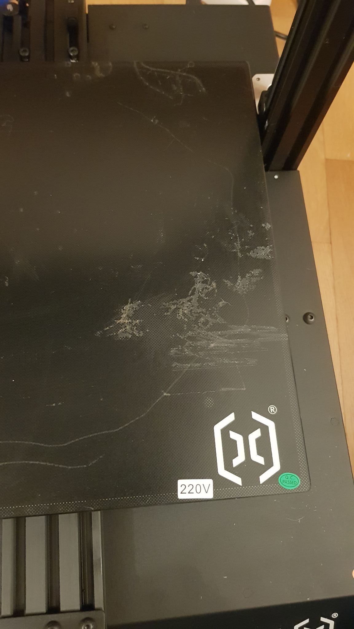

  12. Je reviens vers vous après cette soirée de tests et recherches de problèmes. Première étape, je décide de débrancher, rebrancher et vérifier les câbles qui alimentent les moteurs de l'axe Z comme préconisé par @fvuichard; suite à ça, l'axe Z bouge bien mais je détecte quand même un bruit suspect je décide donc de passer à la suite. Seconde étape, je démonte le bas de mon imprimante, je débranche et rebranche le driver de l'axe Z, suite à ça je remonte la machine et là retour à la situation problématique de base axe bloqué et bruit de broiement. Troisième et dernière étape, je redémonte le bas et j'échange les branchements de l'axe Z et Y sur la carte mère, je remonte et je test, suite à ça, plus de problème ni de bruit suspect, sur l'axe Z (déplaçable sur Y depuis l'écran) par contre le plateau arrivé en butée, bruit horrible de broiement. (Vidéo : ) Conclusion, @MrMagounetavait raison, le driver Z a cramé en plein print, ce qui a provoqué la casse du BL touch et le rayage du plateau.

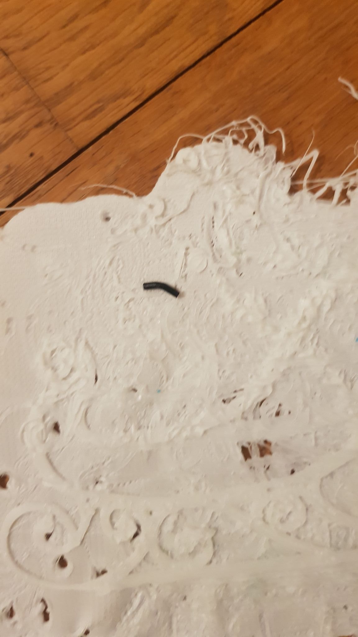

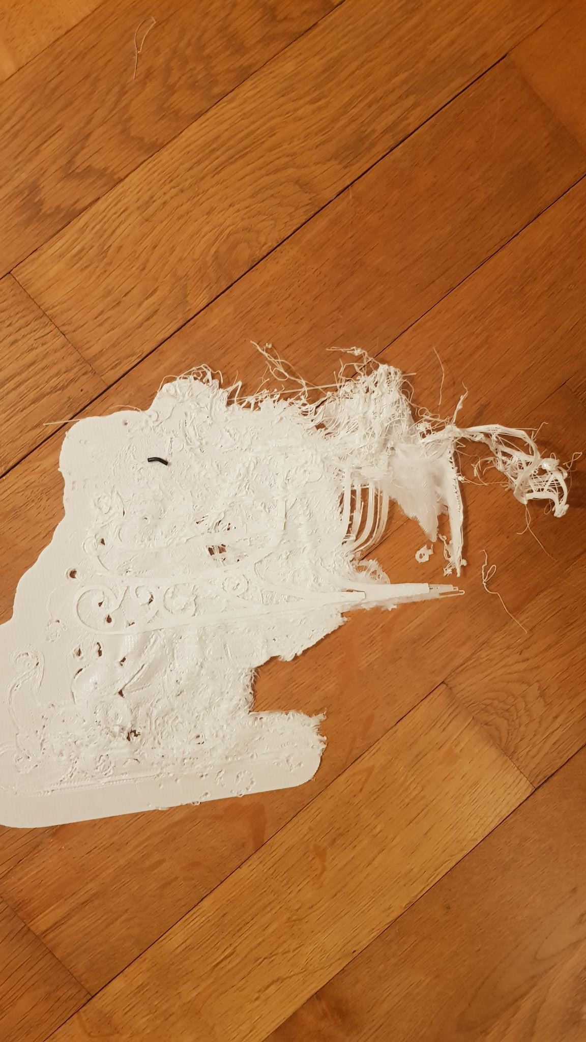

  16. Bonjour, Je suis depuis peu rentré dans le monde de l'impression 3D avec l'acquisition d'une Sidewinder X2. J'ai pu réaliser 2 impressions avec celle-ci (test du "vase" et une impression perso). Lors de ma 3 ème impression, cette nuit, j'ai été réveillé par un bruit horrible venant de l'imprimante, en effet l'extrudeur était contre le bed et forçait en plus au fond de l'axe Y, suite à ça j'ai stopé l'impression, essayé de remonter l'extrudeur mais pas possible depuis l'écran (bruit horrible de broiement ); donc mise hors tension et montée depuis les vis manuellement. Vidéos bug axe Z : Ce matin en essayant de comprendre le mic-mac j'ai remarqué que le "pin" du BL Touch était plié en 2 le bed, j'imagine que tout vient de là mais ça a des conséquences assez importantes: mon plateau est mort, le/les moteurs de l'axe Z sont morts et la machine est inutilisable. Bien sûr, j'ouvre un ticket chez Artillery Chine et chez mon revendeur en espérant un remplacement mais si vous avez des solutions pour faire fonctionner de nouveau cette machine je suis preneur. Merci par avance, et courage aux novices qui se lancent !
