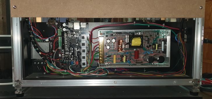

  3. Hello, J'ai un problème de débutant avec la compilation du Marlin entre la version de l'environnement de compilation et la version du MARLIN Je vous explique : J'ai une Folgertech sur laquelle j'ai du changer la carte il y a 2 (ou peut être 3) ans. Une MKS SGEN V1.0 avec des drivers TMC2208 V2.0 Je l'ai configuré avec le firmware MKS (smoothie) mais je n'arrive pas à supprimer certains defaut d'impression J'ai donc décidé de passer en Marlin Mais voilà ... Sur le github j'ai trouvé une version préconfigurer pour la SGEN V1.0 mais elle ne compile pas sous PlatformIO parce que les versions sont différentes et certains fichiers n'existe pas (ou plus) Je débute totalement sous PlatformIO, alors je tatonne beaucoup. On est loin de l'IDE arduino et je sais pas comment prendre le problème. Je me suis dit que la meilleure idée serait de garder la version PlatformIO que je viens d'installer, d'utiliser la version de Marlin qui correspond le mieux, puis de reporter les configurations que j'ai trouvé sous github dans une version plus récente du Marlin. Mais en fait c'est pas si simple, et meme dans les fichiers du Marlin j'ai du mal à m'y retrouver Je sais que suis pas le seul avec cette carte MKS, si vous pouvez me faire part de votre expérience j'en serais ravi (pitié ne me dites pas de changer de carte c'est la 3eme adaptation qu'a eu cette imprimante ) je suis persévérant, donc je trouverais. C'est une question de temps, seulement j'espère gagner qques mois avec votre aide

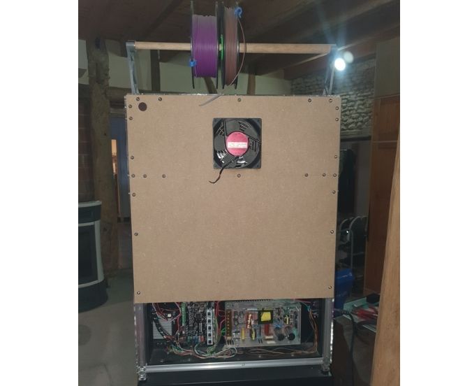

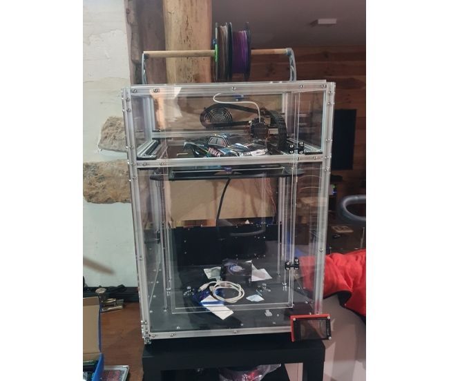

    Hello la communauté, Je me suis inscrit sur ce forum que je parcours de temps en temps au fil des problèmes que je rencontre. Là je passe un cap : je vais poser des questions !!! Je fais de l'impression 3D depuis quelques années, mais je ne suis pas un expert. J'ai deux imprimantes : - La premiere que j'ai construit (en 2017) "Itopie" construite grâce aux machines de mon boulot (decoupe laser du chassis bois, et impression des éléments en ABS et PLA) - La 2nd une Folgertech acheté d'occasion avec la carte mere HS, mais que je n'ai pas fini de configurer (en 2 ans....)
