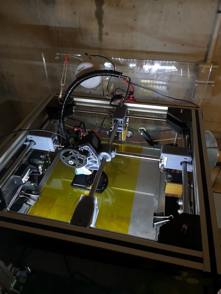

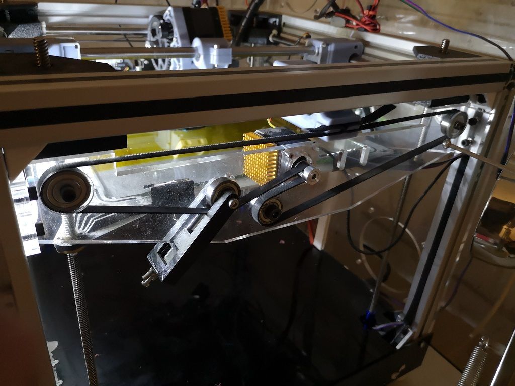

  3. Bonjour à tous, Je suis en train de retaper ma machine (faite maison) que j'ai mal stocké (à l'abris dans une cave mais pas couverte...) et choqué pendant le déménagement... Je joins des photos pour montrer la mécanique et la transmission. Rapide historique C'était mon bébé et elle marchait très bien et malgré les dimensions j'arrivait à avoir de belles pièces en ABS/PETG/PC/... En gros les dommages ont été : -Chute d'une 30ene de centimètre : rien de tordu mais ça m'a dérèglé mes parallèles (ça c'est bon) + capots petés (pas grave, ils étaient merdiques) -Mauvaise prise par le porteur (pièces cassées...) -Poussière de ciment partout (dû à des travaux ou des ouvriers on tronçonné du béton) : ça c'est un des problèmes... La poussière de ciment c'est un calvaire... ça à coller à l'huile et j'en avait partout... du coup les roulements et axes sont maintenant propres mais les moteurs je ne l'ai est pas démontés et ne sachant pas si ils sont étanches... J'ai du repartir sur des pièces résines qui sont mole quand j'utilise le bed chauffant. J'essaye donc de faire du PLA... et si j'y arrive, refaire mes pièces en ABS/PC. Les axes XY sont sur DRV8825, le reste en A4988 : 1 driver par moteur avec des cartes de réplication, tout le monde au 1/16 (microsteps). Problèmes (actuels) J'ai nettoyé tout la mécanique, refait les réglages (aller, à 0.5mm diront nous si le pied à coulisse est bon) et j'ai un "point dur" (saut de step) sur un des rails d'un des axes... A la main, sans transmission : pas de point dur A la main, avec la transmission : pas de point dur Au moteur en déplacement + : pas de point dur Au moteur en déplacement - : 1 saut de step (toujours au même endroit, qu'importe la vitesse sauf en très basse vitesse, qu'importe les tensions de courroies) Du coup... help? Ca n'a pas l'air d'être dans la mécanique, ni la transmission, ni le moteur (si c'était dans le moteur, je m'attendrais à avoir le problème en + ou - et à chaque tour). Je n'ai pas touché à l'électronique les moteurs sont réglés comment avant. PS : pour expliquer le caractère "overkill" de la machine : j'imprimais en buse de 0.15mm assez vite et fallait pas que ça bouge. Ce temps est fini grâce à la résine mais j'aimerai un résultat correct en 0.4mm
