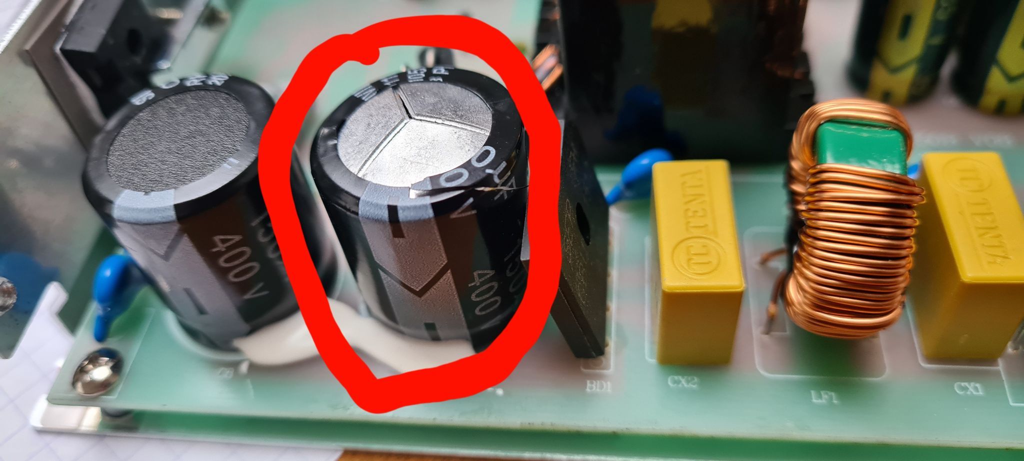

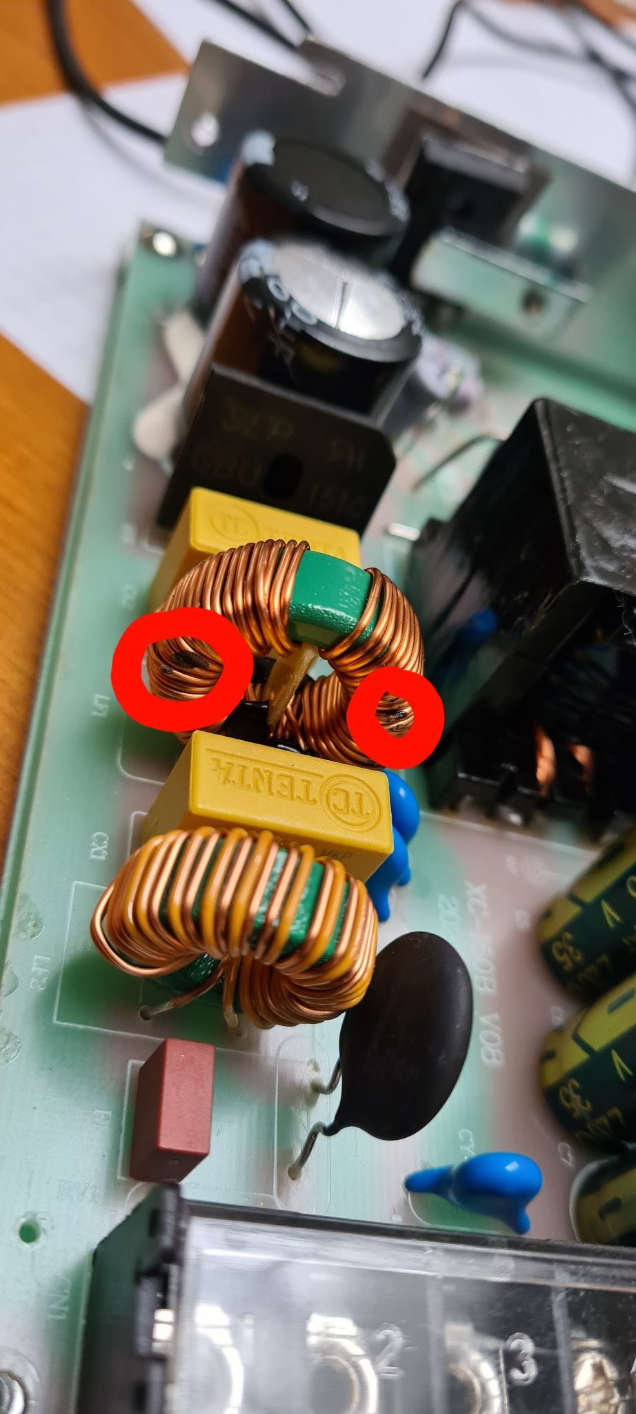

  2. Hello, Le support d'Artillery me propose d'envoyer une nouvelle alim. J'ai du coup ouvert le capot du dessous pour contrôler visuellement. J'ai vu sur la carte mère qu'un "stepper driver" était mal enfiché (celui au dessus du connecteur X). Je ne sais pas si ça peut être le facteur déclenchant? Sinon sur l'alim, il y a une trace noire sur une bobine et un condensateur explosé, ça semble confirmer le diagnostique d'alim HS : Par contre je ne sais pas si l'alim qui tombe HS est due à ce condensateur qui serait défectueux ou s'il y a autre chose et donc un risque de crâmer l'alim qu'ils vont m'envoyer.
