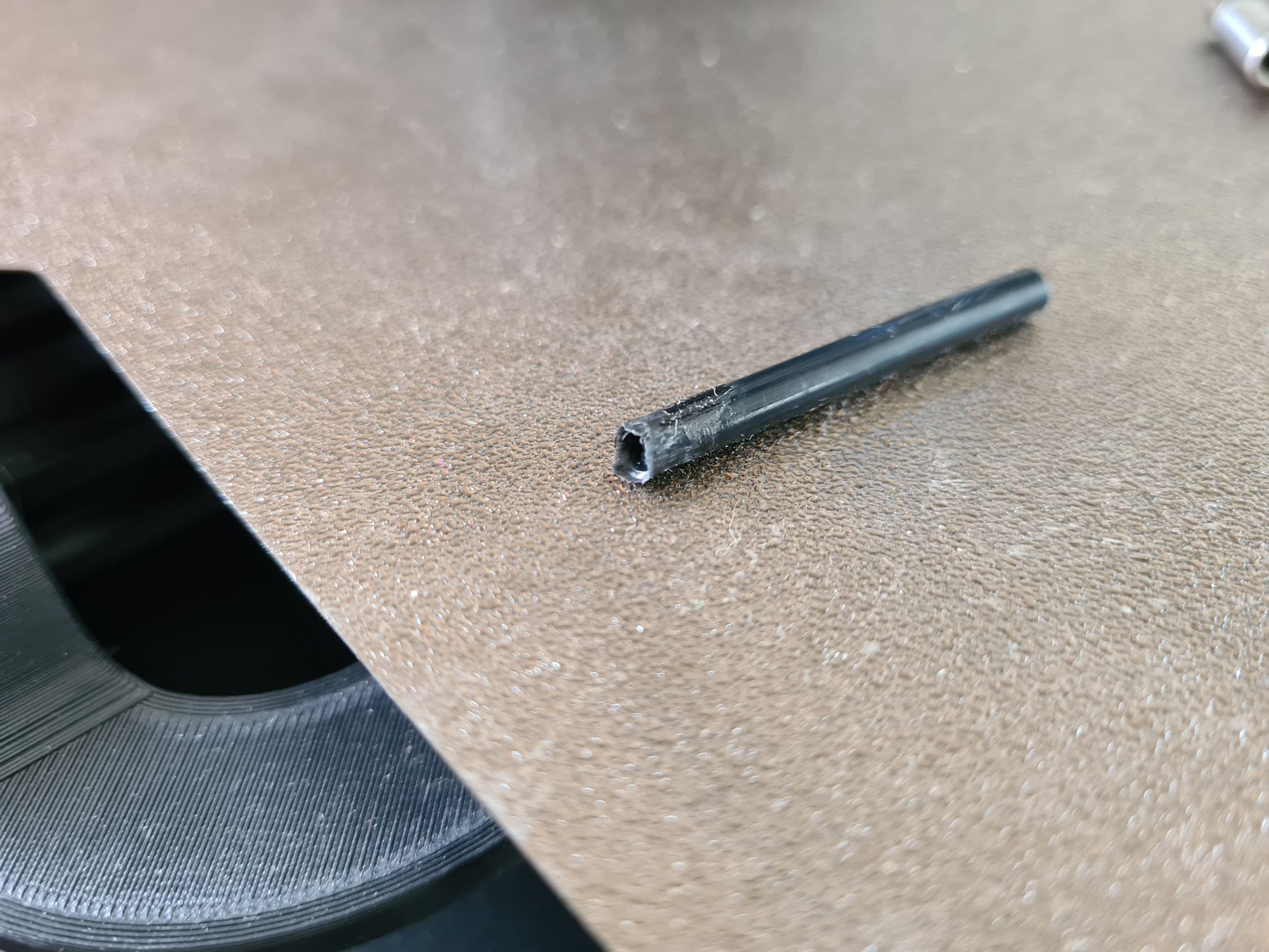

Bonjour les gens. Je m'y suis enfin mis. J'ai démonté entièrement la tête de chauffe après avoir reçu les pièces. J'ai retiré le fameux tube de PTFE et en effet, c'était bien vu, il fait carrément la tête ce truc. Voici de quoi illustrer mes dires en pièce jointe. L'extrémité en contact avec le heatbreak est bouffée, le diamètre intérieure est largement supérieur par rapport à l'autre côté et la surface extérieure semble endommagée. Enfin, on voit que l'extrémité n'est plus plane. Savez-vous s'il est possible de remplacer ce tube par une pièce dans une matière plus résistante ?
Bonjour, Bon, j'ai remplacé le levier par celui métallique. Je crois que mon TPU est beaucoup trop flexible. Je vous ai fait une petite vidéo pour illustrer mes dires. https://photos.app.goo.gl/G8asSamgT5ph1trQA Le filament finit par se retrouver désaxer entre le guide haut et le chemin menant à l'extrudeuse. Il plie et se faufile sur le côté. Je n'ai pas changé le bout de ptfe. Je n'en ai pas eu le temps ce week-end. J'ai voulu tout de même tester avec du PLA pour valider si la buse est bouchée ou non. Je n'ai pas réussi non plus. Voilà, c'était surtout pour vous tenir au courant. Je reposterai quand j'aurais aussi remplacé le bout de PTFE, voir peut-être l'extrudeuse, mais honnêtement, ça semble assez parti pour que je puisse un jour imprimer du TPU.
OK, ok. Donc, je remplace pour l'instant en PTFE. Je verrais pour le remplacer par un métallique. Merci pour le lien Amazon. Ca coûte un peu, je vais attendre le mois prochain Je vous tiens au courant si ça continue après changement bout de PTFE + levier.
Bonjour, C'est une bonne piste le ptfe. J'avoue ne plus me rappeler les températures pour l'ASA mais vu que je met à 235 sur mon i3, je dirais qu'il y a de fortes chances que j'ai tenté d'imprimer à 240 voir plus. Pour répondre à ta question @Savate, oui, ça sortait l'ASA en poussant. Est-ce que ce petit morceau de PTFE peut être remplacé par un tuyau métallique ? Merci en tout cas de vos réponses qui ont été promptes ! Pour info, j'ai commandé le levier hier soir.
