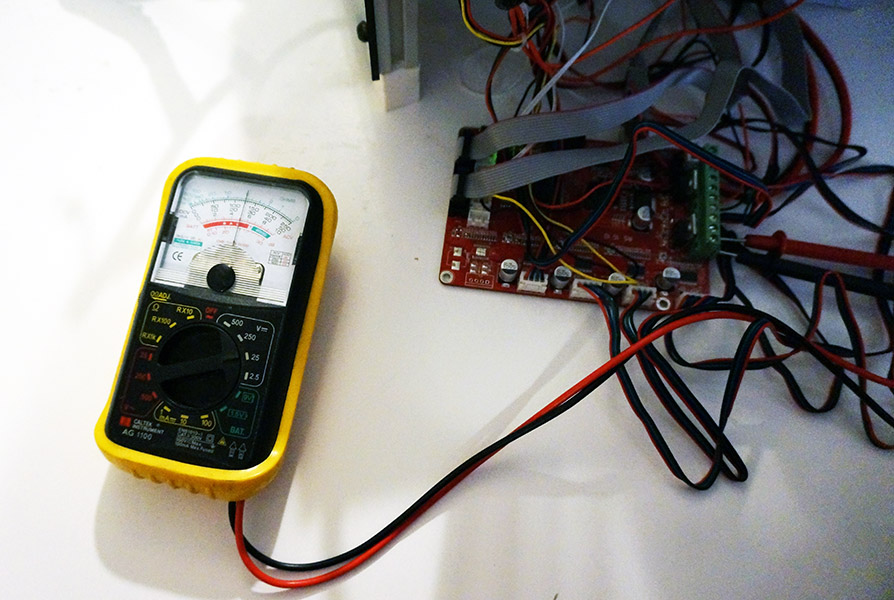

    Bonsoir, Mosfet reçu, le surlendemain de la commande, merci Amazon. Après échange du composant sur la carte mère, c'est reparti. J'aurais plutôt pensé qu'un défaut sur le mosfet bloquerait toute alimentation. Un grand merci à Morpheus

    Ok merci bien, je change donc simplement le transistor qui est un IRFZ44N Bonne soirée

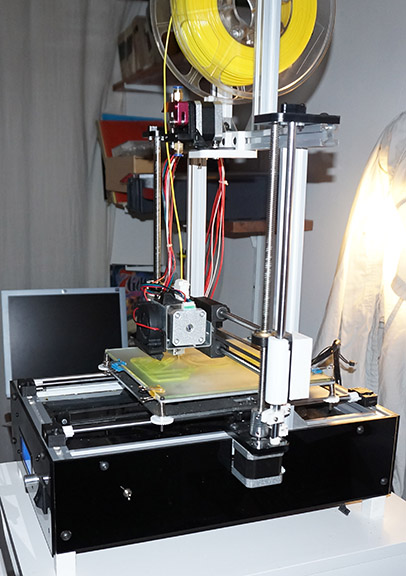

    Bonjour, Je possède une prusa i3 chinoise depuis plusieurs mois avec laquelle je n'ai guère eu des problèmes majeurs, ce forum étant très utile. Elle est équipé d'une carte mère de type MKS et depuis quelque temps le chauffage de la buse est alimenté dès l'allumage de l'imprimante. Avant que je m'en aperçoive, elle s'arrêtait en se mettant en défaut. Sur la photo, l'imprimante est allumée et le multimètre indique une alimentation du hotend, ce qui est anormal. Quelqu'un a une idée du défaut? Expérience déjà vécue? je n'ai pas vu de discussion sur ce sujet. Faut-il reprogrammer le firmware, changer la carte mère, changer le transistor qui commande le chauffage de la buse?
