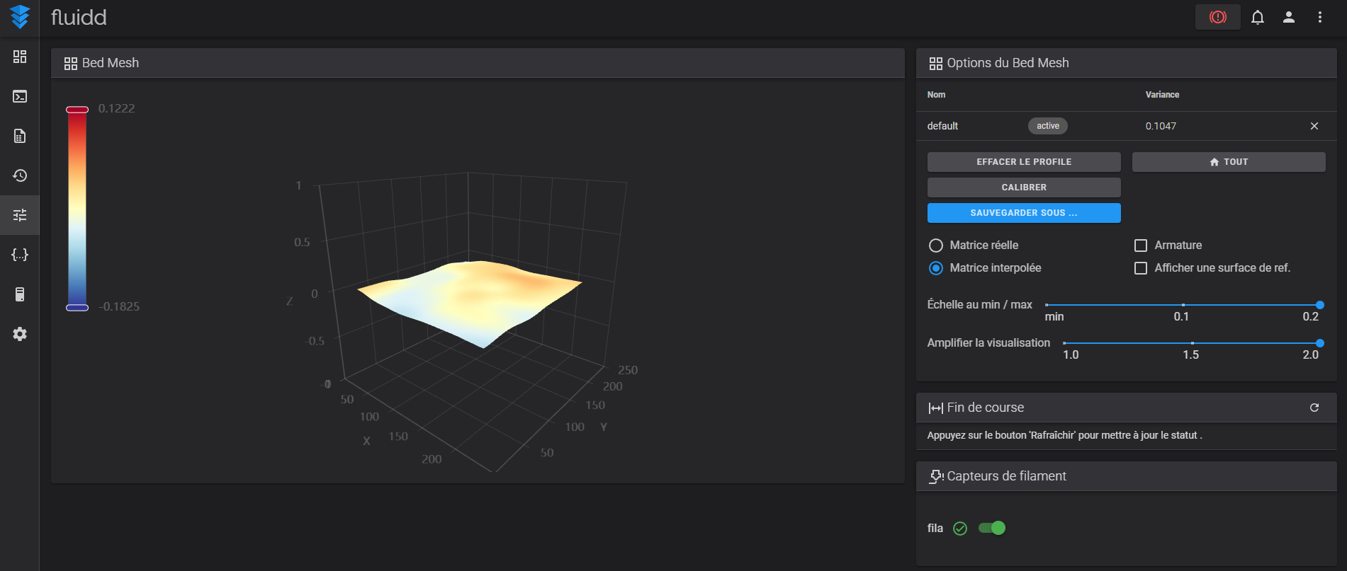

salut Symbiont Si ton plateau est creux tu peux toujours essayer de compensé en utilisant du papier alu. l'une de mes imprimantes a un plateau bombé c'est comme cela que j'arrive a descendre avec celle ci en dessous de 0.13 une fois calé. il existe aussi du feuillards de différente épaisseurs .
