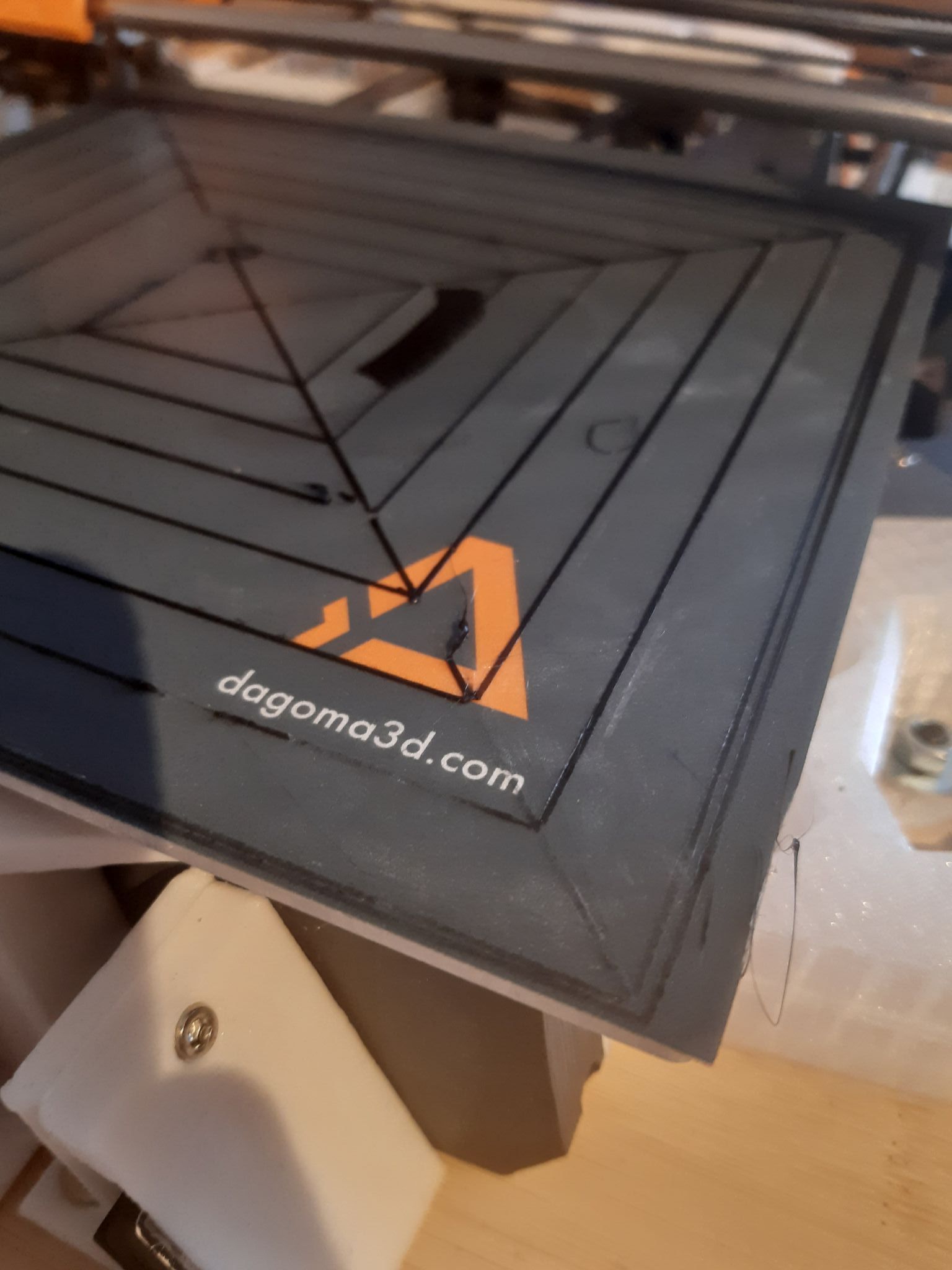

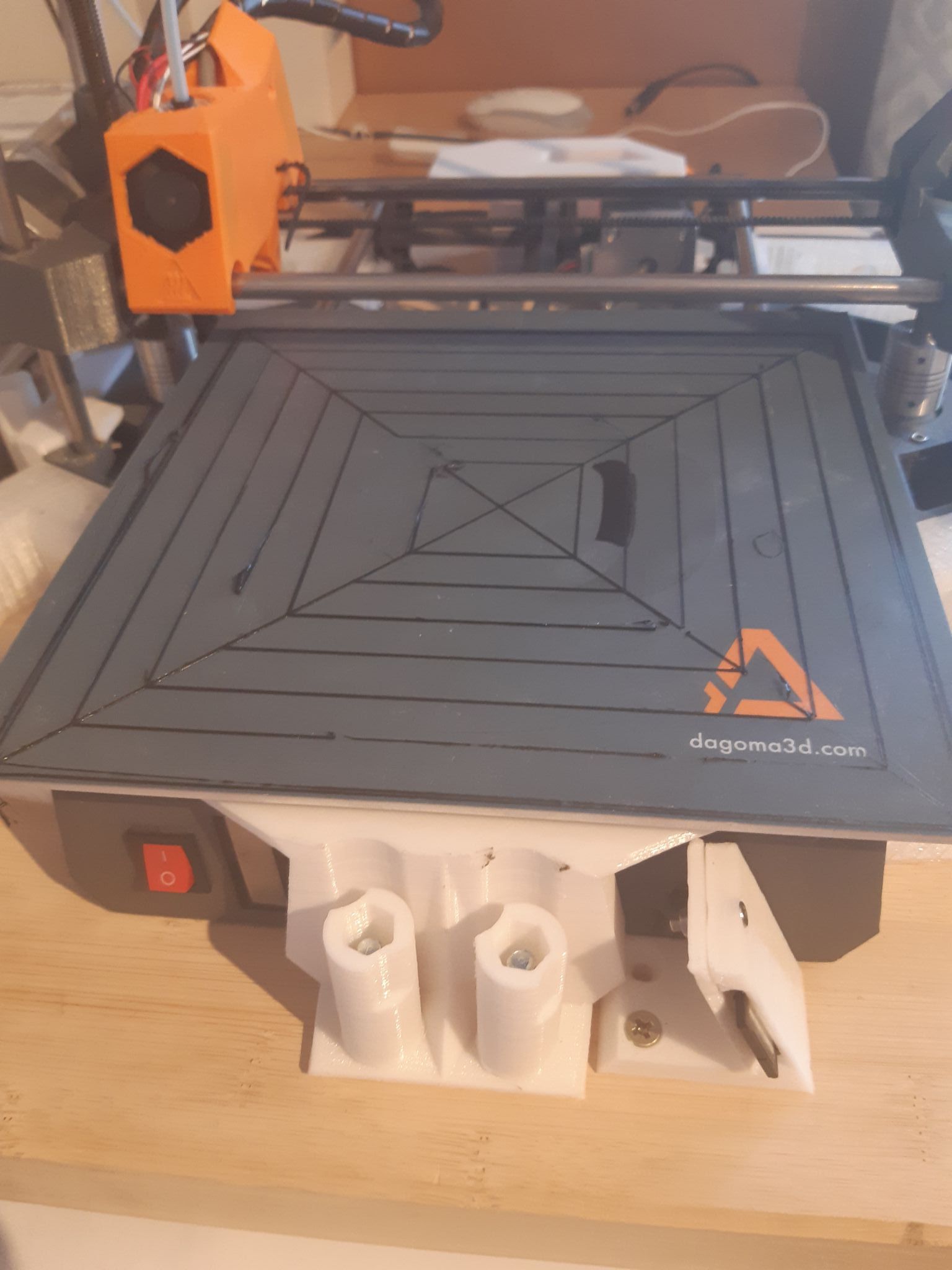

  2. 20210103_142913_Trim.mp4 Histoire de fou, je viens de relancer la même impression sans palpeur histoire de voir si le palpeur n'est pas à l'origine de mes problèmes de hauteur de première couche et voici ce qui se passe... le coté droit monte en Z dans l'angle d'un coup sans raison et que lors des premières lignes... Sinon problème de décalage X et Y échangés...
  3. Vérifié au métrix! Même s'il dysfonctionne aléatoirement, cela expliquerait pas vraiment le décalage en X et en Y des impressions (comme on le voit sur l'impression). Ca ferait beaucoup 2 end stop qui déconnent à chaque coup mais bons au metrix non?
  4. Ok, Je comprends. Le end stop n'a pas de problème de branchement et semble bien fonctionné... Je vais quand même continuer d'investiguer. néanmoins, ne pensez vous pas que j'ai bien un problème de repère absolu au vu des photos suivantes: Notez l'inéquité des X et Y des premières lignes. Autre soucis: l'écart de hauteur de première couche... La je n'y comprends plus rien, tout est d'équerre au laser. Tout est bridé. Je fais 5 impressions parfaites puis d'un coup l'impression est trop basse ça claque .... Je vérifie les parallélisme tout va bien je rerègle ( à froid) tout et ça déconne comme sur les photos ci dessous. Qu'en pensez vous?
