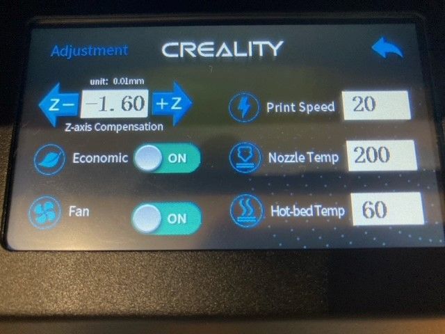

Déjà un grand merci pour l'intérêt que vous portez à mon soucis, je vais répondre à vos questions : Elle est récente mais j'ai déjà réussi à faire de nombreuses impressions, la qualité est bonne mon problème c'est surtout au démarrage Quand je bouge la buse en Z elle réagit correctement descend quand je lui demande de descendre et monte à l'inverse donc pas de problème d'inversion à mon avis Dans le détail ce qui se passe 1- J'allume mon imprimante 2- settings / Levelling et à ce stade elle lance le Auto home (IMG 0978) 3- elle commence à monter de 1 cm environ 4- ensuite j'arrive à l'écran ( photo suivante ) et la je lance le HOME avec la petite maison et de nouveau elle monte de 1cm 5- Je sors manuellement le palpeur et là finalement elle revient vers le plateau jusqu'au point de contact En espérant que ça vous aide. Concernant les réglages initiaux, je pense que oui même si le livret n'est pas très clair sur ce point, les seuls réglages à faire c'est l'étape que je viens de d'écrire plus haut rien de plus sauf erreur de ma part. -
Bonjour, Je rencontre un soucis lorsque je démarre mon imprimante pour effectuer le réglage de la buse. Dans le menu je vais directement dans settings / levelling / à partir la buse monte de quelques cm, sans plus, et dés que je relance home elle monte, si je continue ainsi elle peut arriver tout en haut !!. Pour que enfin elle se mette à se rapprocher du plateau je dois bouger moi même le palpeur et ensuite seulement elle se met à descendre jusqu'au plateau pour pouvoir effectuer le réglage. Pas évident d'expliquer donc n'hésitez pas me poser des questions.

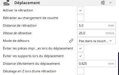

Bonjour, Merci à vous tous pour les conseils, je les ai suivi pour le réglage de mon imprimante avec en plus l'ajout d'un radeau et l'impression s'est bien déroulée, donc un grand merci. Pour le gcode mea culpa Par contre j'ai encore quelques questions Faut il passer par du gcode pour l'apprentissage de la hauteur de cale Autre question : Sur fusion j'ai créé une piéce de 12mn et au final ma pièce mesure 14mn de hauteur (certes 2mn mais en % c'est assez important?) -

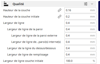

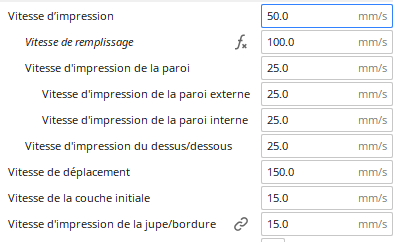

Je viens de vérifier la distance avec une feuille de papier, pour le moment la première couche est à 0.3 (je sais un peu trop haut mais je n'avais pas vu la remarque) j'ai lancé une impression avec creality slicer pour générer le gcode pour voir si je constate une amélioration Ca commence à m'agacer tout cela. Maintenant lorsque je lance l'impression elle fait l'ensemble des contrôles du plateau puis reste sur le dernier point me fait défiler l'avancement de l'impression de 0 % à100% en 30s ensuite terminé sans avoir bougé de son dernier point pourtant il y a bien un gcode <MODÉRATION> J'ai dû éditer ton message car c'était illisible. Quand / si on doit joindre un fichier gcode, soit on le met en pièce jointe soit comme je l'ai fait on copie / colle le texte dans une citation. Le but étant de faciliter la lecture des autres participants. </fin> -

Tu entends pas soucis de distance un réglage dans le logiciel ou la distance réelle plateau buse au centre car dans ce cas je viens de vérifier je suis à 0.2 avec la calle fournit par creality. -

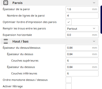

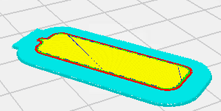

Peut être une piste pour vous Ce n'est pas ma première pièce et auparavant j'utilisais creality slicer et je vois bien qu'il créé une bonne première couche assez épaisse (bleu turquoise) et je n'avais pas de problème Par contre sur cura je ne vois pas cette première grosse couche, il attaque directe : -

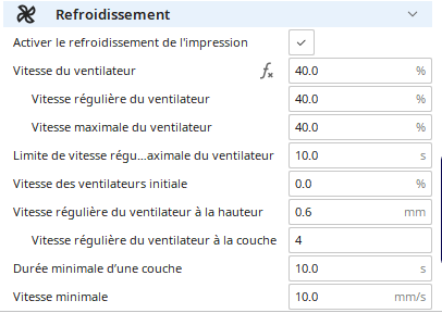

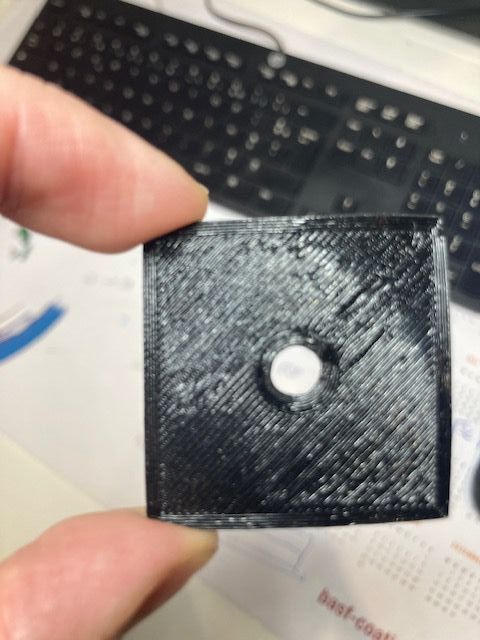

Bonjour, Je vais renettoyer mon plateau Pour le nivellement la pièce n'est pas très grande 4cm x 4cm mais j'ai tout de même vérifié sinon je suis à 0.2 mm au centre pour la buse, concernant les ventilos voici les réglages : Voici une photo du dessous de la pièce, effectivement la qualité n'est pas top (désolé" pour la photo pas très nette)
