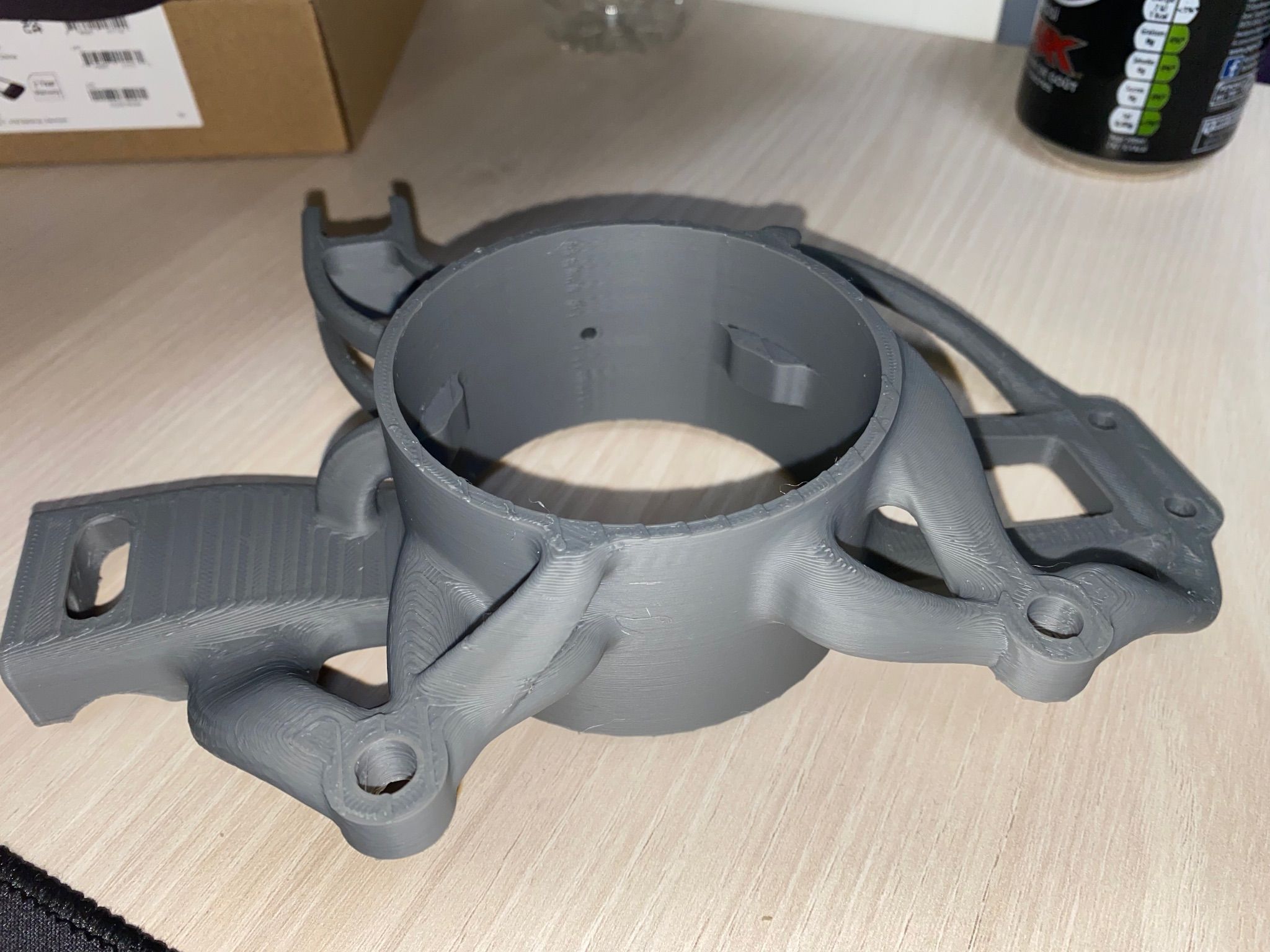

  6. Super merci oui effectivement je parlais de ta config je tournais sur Cura depuis que j’ai mis le LGX j’ai direct lancé une impression a 100mm/s pour les murs et 150mm/s pour le remplissage ça passait plutôt bien, mais j’avais envie de passer à Prusa merci ! j’imprimerai une pièce ce soir pour voir ce que ça donne! Voici la fameuse première pièce imprimée sans réglage depuis que j’ai le lgx hâte de voir ça avec ta config Prusa du coup

  8. Édit : ça marche au top dès le premier benchy sans réglage avec un Cura de base pour esun PLA+, 80-90mm/s pour les murs et remplissage à 150 mm/s, j’essaierai de voir jusqu’où on peut aller demain, il est l’heure de se coucher !
