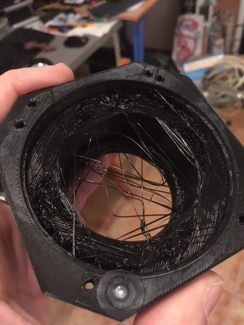

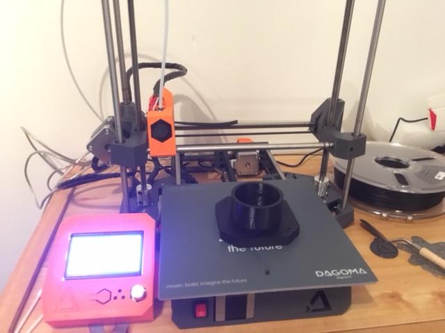

    Bonsoir, j'ai commencer a imprimer les pièces pour assembler un variomètre pour mon simu hélico. Mais j'ai des soucis, sur les fotos vous verrez par vous même. 1/ en court d'impression : 2/ pièce fini sur le plateau 3/ bug ... j'aimerai savoir comment arriver a sortir la même pièce sans dentelle, et comment reduire lignes visibles a la surface de la pièce fini, je n'ai pas le même aspect que les pièce de ma printeuse par exemple ? Merci d'avance pour votre aide. Cordialement FX Édit modération : Déplacement dans la section Dagoma
