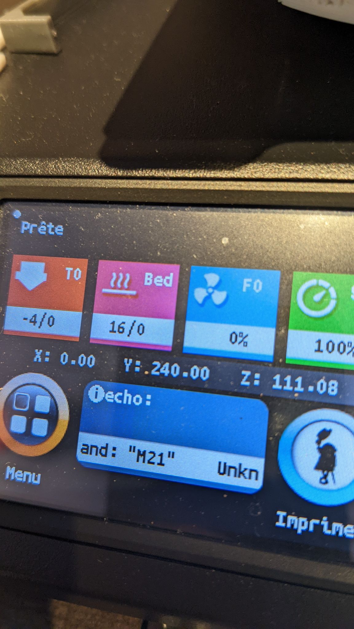

  1. Re ! Bon bah ouais, la sonde est dead ! le multimetre indique rien est reste à "1" heureusement que j'en avais pris 2 ! j'ai testé la 2eme et c'est bon, elle affiche bien les bonnes valeurs ! j'ai tout remonté et refait le PID et on est pas mal ! les températures sont bien plus précise maintenant et sont les mêmes entre le BED et le HotEnd.. Un grand merci à tous !
  2. Hello, merci pour ton message, je vais regarder ça de plus près et tenter l'étalonnage. Je mettrai le résultat ici. EDIT : Bon bah idem après étalonnage du PID. j'ai bien vérifié, les valeurs sont bien inscrites dans l'eproom pourtant. toujours -4° après refroidissement. j'ai reboot l'imprimante et idemn aussi
  3. Hello, j'ai refait un bloc de chauffe complet avec un montage comprenant les éléments ci dessous + buse NozzleX Cartouche chauffante 24V 64W NTC 100K Thermistance pour extrudeuse Sidewinder X Genius Cavabien : Amazon.fr: Commerce, Industrie et Science Bloc de chauffage en cuivre plaqué haute température compatible avec imprimante 3D Volcano Hotend PT100 DDB (cuivre) : Amazon.fr: Commerce, Industrie et Science Montage sans pb, tout est reconnu au démarage par ocntre j'ai un soucis de température remonté par la thermistance et je ne sais pas si cela vient du montage ou de la thermistance ou autre réglage que je n'aurais pas réalisé . lorsque j'allume l'imprimante, la thermistance remonte une température de -4° à froid alors que le bed lui est à 16° a froid, (oui il fait froid dans mon bureau ) mais je ferme quand j'imprime hein !! DU coup la température affichée est de -12° par rapport a ce qu'elle devrait être. si je mets en chauffe, pas de soucis, la température demandée est atteinte sans erreur mais du coup elle est 12° de moins c'est pénible et difficile à gérer ! je sais pas si ca vient de la sonde ou du montage (j'ai pas mis de pate thermique) j'ai tenté une impression en demandant une température de 188 (en disant +12 je vais arriver a 200, ca devrait le faire ) et bah oui ca fonctionne mais je suis pas certain des valeurs de temp affichée du coup ! Le print est réussi mais beaucoup de cheveux d'ange que je n'avais pas avant. (bon la buse est aussi neuve et je ne connais pas bien les nozzleX, je n'ai pas pu faire de vrai test a cause de ce soucis de température. est ce que vous avez déja vu ça? y'a-t-il un réglage à faire de calibrage ou autre? il me semble que ce sont les même themistances entre l'originale et celle que j'ai achetée, du coup je suis un peu perdu avant de tout re-demonter, on sait jamais, y'a p'tet une explication que j'ai loupée Merci à vous !

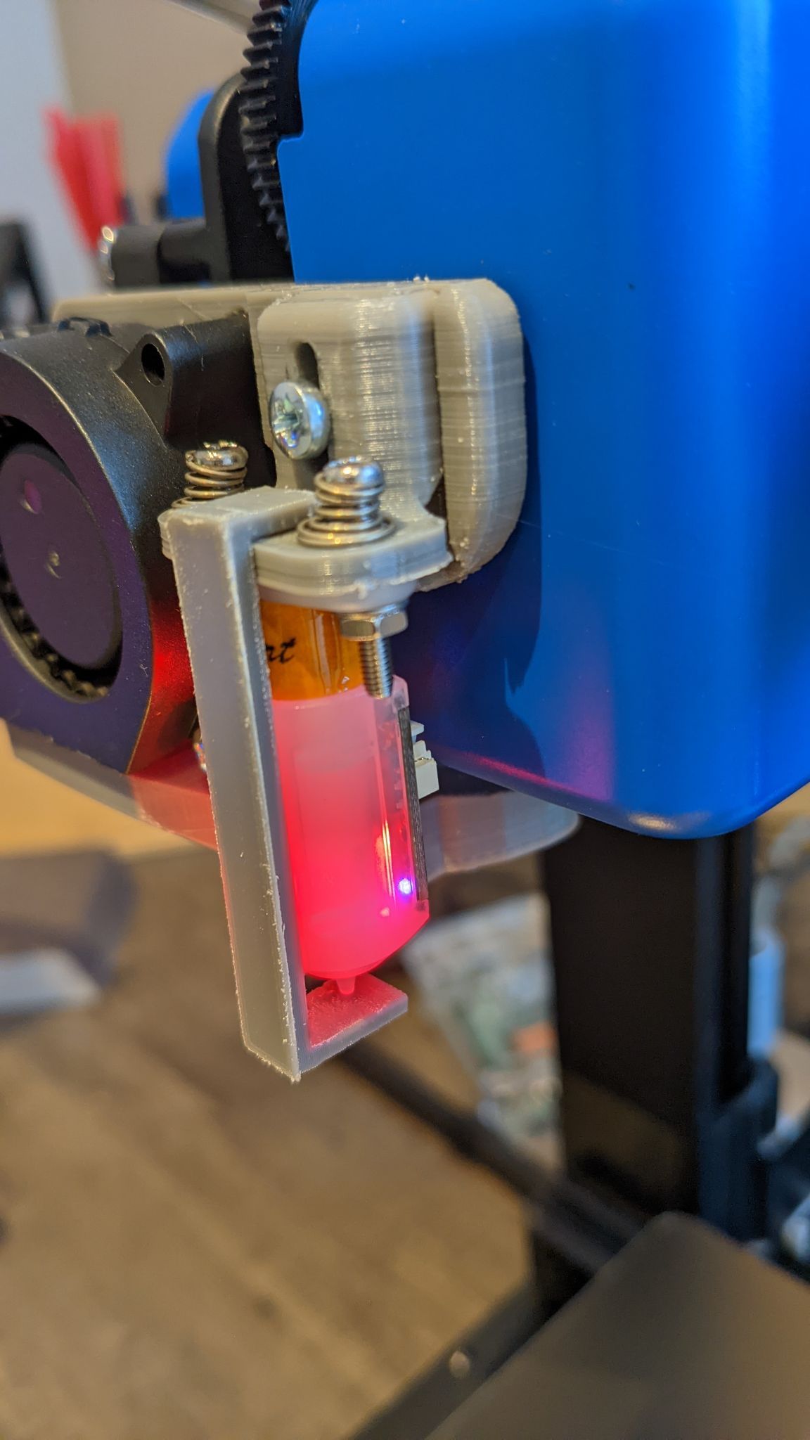

  4. @Sylvain Deguise Juste pour savoir, depuis que tu as coupé le fil noir, tu as toujours le pin du BLTouch qui se déploie ou se retracte aléatoirement au milieu d'un print? thx
  5. Ah oui non pas possible le bruit c'est clair ... Écoute mon impression se finira que demain. Du coup je test ce week-end. Merci mec
  6. Hey, je n'ai pas encore coupé le fil noir, mais ça sent bon ton histoire la, à suivre en tout cas, tien nous au jus
  7. J'ai remédié au souci de façon physique on va dire.. au moins j'suis rassuré. Mais j'ai toujours pas trouvé la cause...
  8. A la limite si il tapait juste le bed mais la, il descend sur mon print directement, le z était assez haut pour qu'il se déploie entièrement et du coup il aurait pu casser net Bon j'ai relancé un print de 2 heures et rien. Bon chuis pas resté à côté tout le temps mais a priori ça ne s'est pas reproduit. Je pense que je vais faire en sorte de bloquer le pin une fois l'impression lancée. Un cache ou un bout de scotch pour le tenir dedans. Câble permettra d'être serein la nuit Ou alors eut être y'a t il moyen de l'éteindre après avoir lancé le print? Via le gcode ? J'ai trouvé un site avec pas mal d'infos techs sur le bltouch pour info. Et un guide de troubleshooting. https://duet3d.dozuki.com/Wiki/Connecting_a_Z_probe#Section_BLTouch
  9. Bonsoir tt l'monde petit soucis pour moi après montage (enfin) du bltouch de chez Anctlab. - Install OK, tuto suivi, les connectiques sont a priori correctes et tiennent bien sur le connecteur, Modification du Z comme indiqué, pas d"soucis. - Test de fonctionnement du Bltouch après montage ok Led correctes, il réagit bien via Octoprint au probe up, probe down etc... - ABL Zoffset effectué, aucun soucis le levelling ce fait correctement sur les 49 points. (D'ailleur on peu pas accelerer les déplacements des axes durant le leveling? j'ai vu pas mal de vidéo ou le leveling ce fait très rapidement que ce soit sur X ou sur Z les vitesse sont assez élevé comparées a celle de la sidewinder. bon c'est sur une flsun speed racer , mais bon c'est pa l'sujet, mais si vou ssavez comment faire hein - Je lance un print de test : Cube 2X2 classique : aucun probleme, print terminé qualité impec. - Je prend la confiance et je lance un print plus long et la, au bout de 2 heures comme ça d'un coup, le blTouch commence à jouer tout seul ! il descend l'aiguille et la remonte 4-5 fois à la suite !! bon ca touche pas le print car il est bien décalé, mais c'est passé près et heureusement que j'étais à coté sinon ca aurait pu tout arracher et peut etre foudroyer le bltouch .. (à ce prix je preferrerai le garder pour au moins 3-4 prints quoi :D) Bref, je sais pas du tout ce qu'il se passe, j'ai regardé un peu sur le webet j'ai trouvé des traces de prob similaire, rien de concret sur la résolution et j'ai pas tout compris, mais ca parle soit d'interference avec les moteurs si les cables passent trop près de ceux des moteurs, ou soit de cablage, mais là, ils m'ont perdu! Vous avez déja entendu parlé de ce truc? Je vais tenter d'éloigner et d'isoler les cablages et surtout de les refaire encore plus propre (je sais pas comment vu que tout est en Dupont déja mais bon) Bref voila pour mon p'tit soucis Merci et désolé pour le roman ! [BUG] SKR Pro 1.1 BLTouch is frequently deploying during print · Issue #16318 · MarlinFirmware/Marlin · GitHub BL Touch deploying during print | Duet3D J'essaie de filmer si ça se reproduit.
