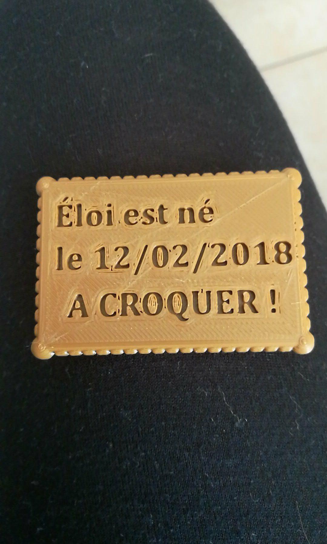

  1. bonjour à tous. j'ai fait divers tests et installé la dernière version de cura. A priori ça vient de mon fil car avec un fil même marque autre couleur je n'ai pas ce problème !!!! du coup je suis bien embêtée car je en trouve pas le paramétrage qu'il faut j'ai fait une tour de température et à priori la meilleur température pour ce fil est 195° merci quand même pour votre aide je ne désespère pas de trouver !!!
  2. Merci pour Eloi. Pour la vitesse d'impression je suis à 60 mm/s Pour la température je suis à 210° dans cura le fil est du francofil3d en général je le print à 210°. Mais j'i jamais sorti cette couleur encore. Pour le plateau je chauffe à 60°. je vas faire différents tests et je reviens vers vous. Merci

  5. Bonjour à tous, Depuis que j'ai ma CR10 je n'arrive pas à avoir de print nickels au niveau des bordures ou des parois. je m'explique on à l'impression que ça se décolle du reste de l'impression. Par exemple pour une écriture les lettres ne sont pas bien formées je vais vous mettre un fichier. Je pense que ça vient de mon profil avec cura 3.1 mais je ne suis pas sûre. J'ai modifié des paramètres de chevauchement mais je ne vois pas d'amélioration. Si vous avez une idée je suis preneuse.
