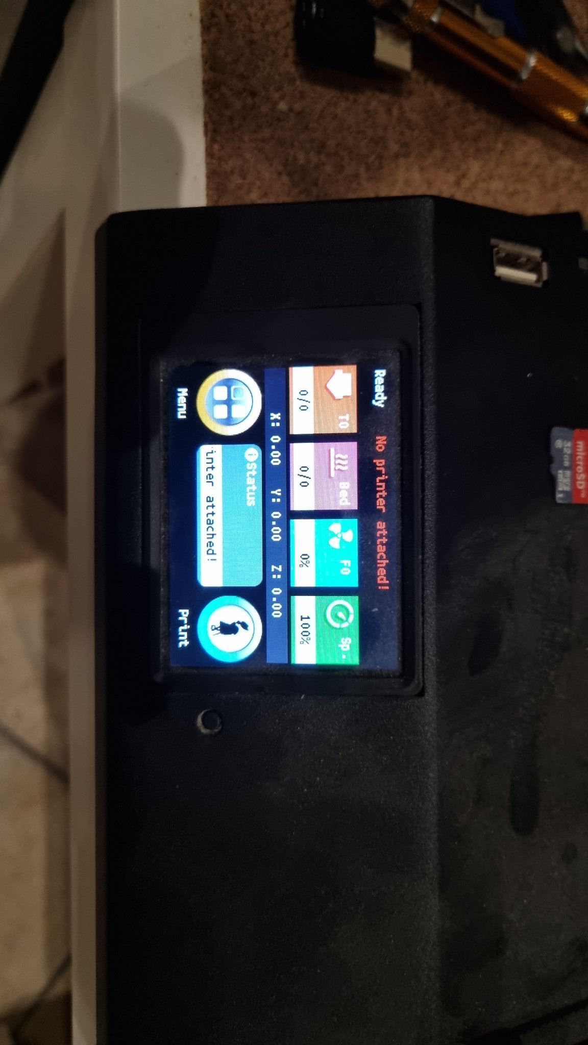

bonsoir à tous voici l'épisode du soir après un recalibrage du tft avec le reset.txt je me.retrouve avec une belle interface mais de suite je sais que mort . bed et E à 0° par acquis de conscience je navigue dans les menus les moteurs ne réagissent pas les consignes de temp° non plus . Le leveling encore moins bref ça maaaaaaaaarche pas :))))) bonne soirée lo -

alumet en réponse au topic de MrMagounet dans Tutoriels et améliorations pour Artillery
tu as tout compris l'écran ne répond pas il est figé ! (il a peut être perdu ses petits quand j'ai fais ma manip foireuse avant . jappliquerai ton pansement en rentrant ce soir ... on va y arriver c'est une certitude -
bonjour à toi (désolé je reviens seulement ) j'aimerai bien agir pour faire un leveling mais pour cela. il faudrait que j'ai la main l'écran ne répond à aucune sollicitation (peut être la masse ... j'hésite lol ) -

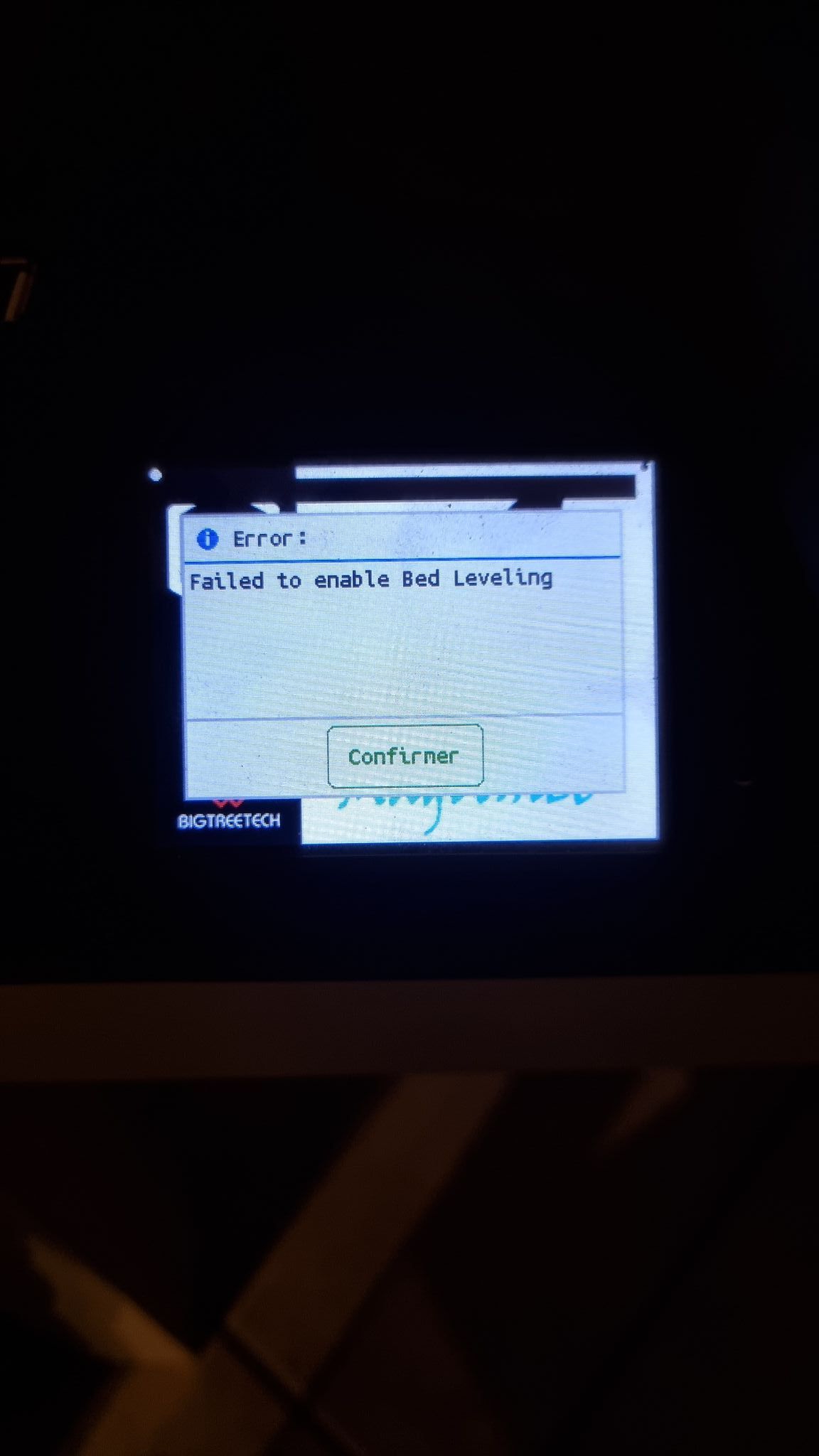

bonsoir dernier message avant le sommeil après avoir réussi à envoi les fichiers via la carte Microsd un bel écran de démarrage et je me retourne avec ce nouveau couac bonne soirée à tous et merci de vos aides respectives haut les cœurs on va y arriver .... j'espère lo -

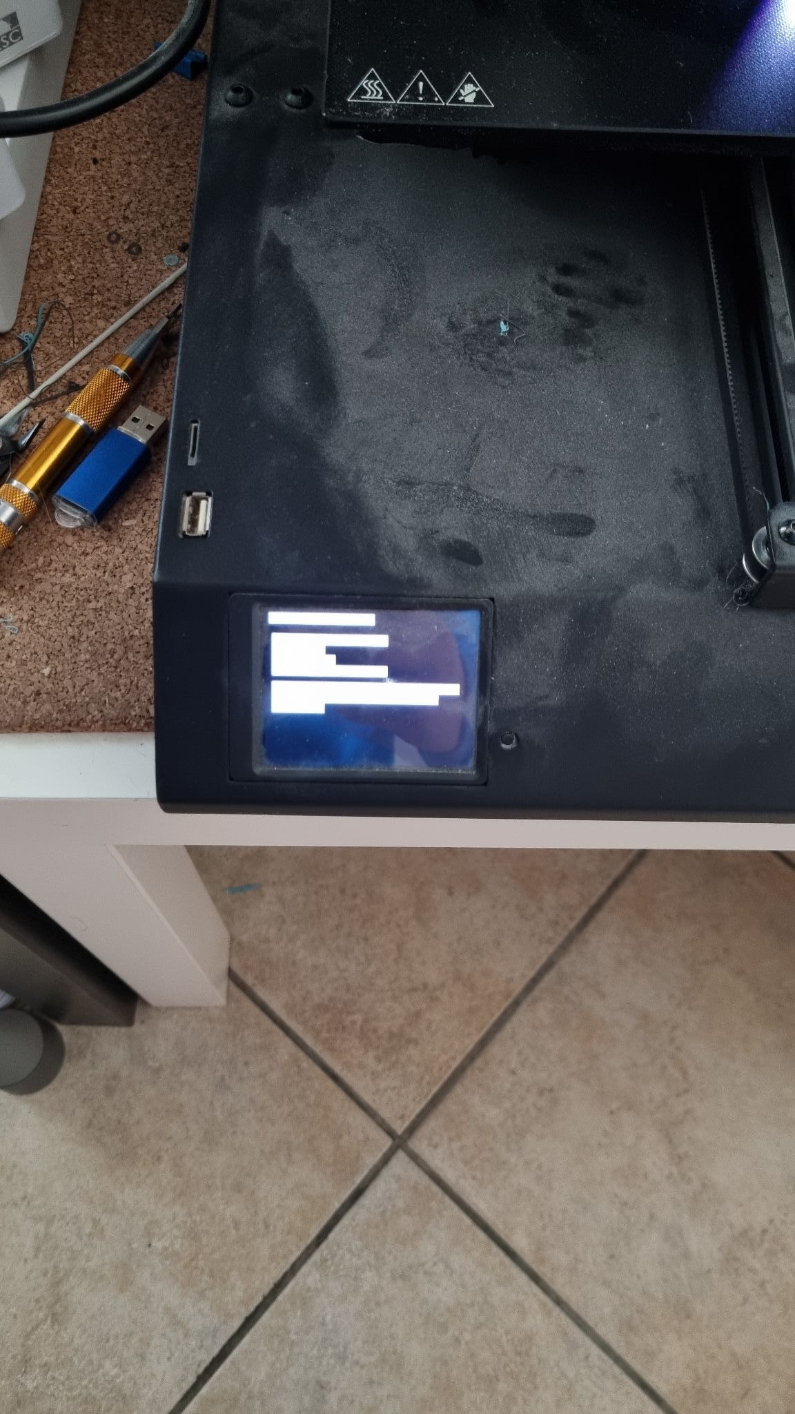

je suis maudit je pense hein carte microSD formatée fat32 les fichiers à la racine de la carte et zou ... ça commence bien et ... je vous laisse admirer le magnifique screenshot:( et bien sur là tout est planté
