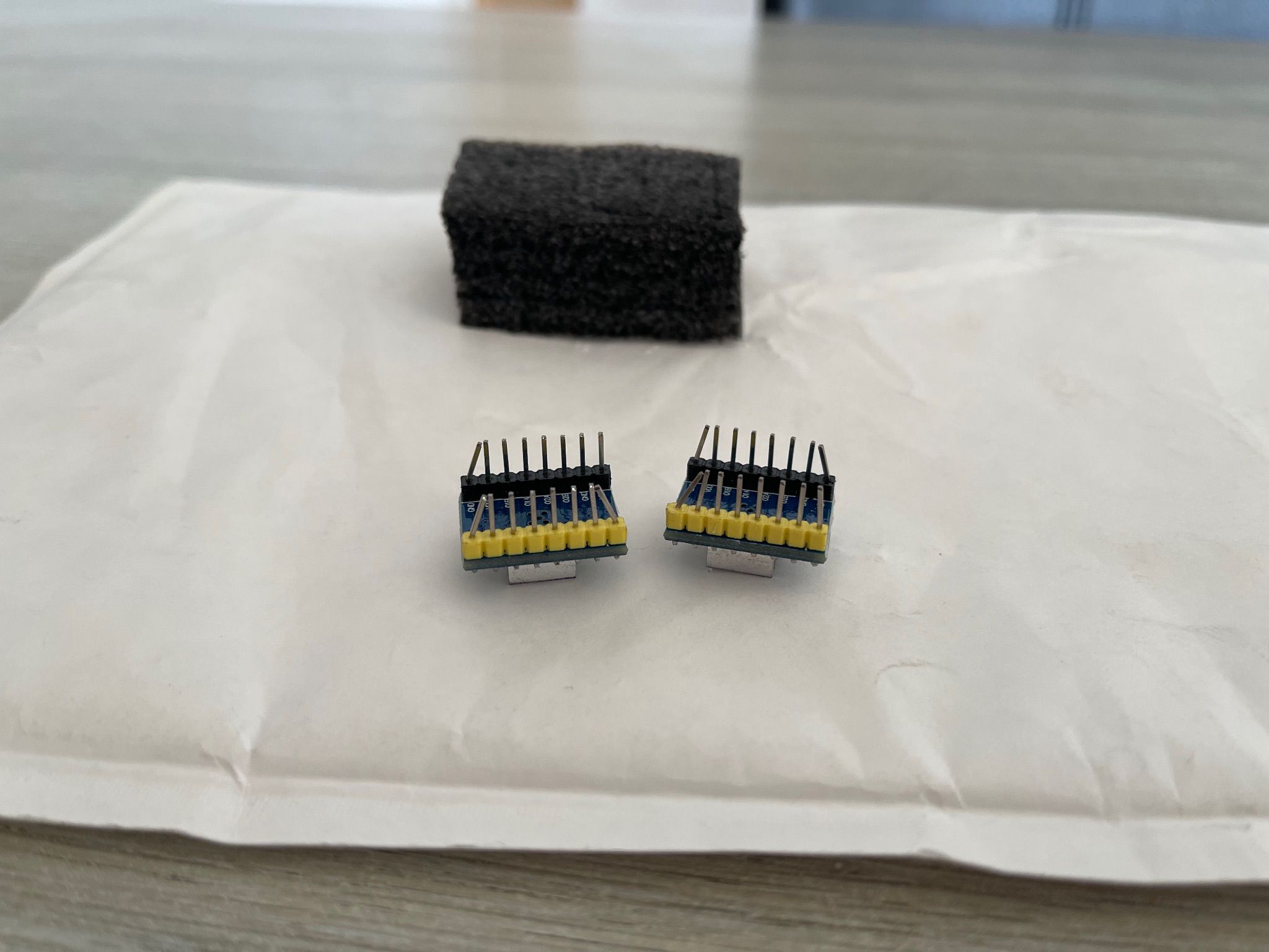

  5. Euh … elles viennent du SAV artillery3dexpert je vais devoir bidouiller en plus de les brancher ??
  6. Sympa … j ai enfin reçu mes drivers mais bon ils auraient pu faire mieux niveau envoie j espère réussir à les redresser sans les casser …

  8. Mdr j ai eu de la chance je les avais sous la main et le pied à coulisse aussi mais c’est vrai que si ça peut aider d autres personnes c’est nickel pour les axes , y a eu une erreur à l écriture de mon post cest bien le Z qui a l air HS et le X il manque juste le radiateur . merci pour l astuce pour le décollement , ils en ont mis partout en plus

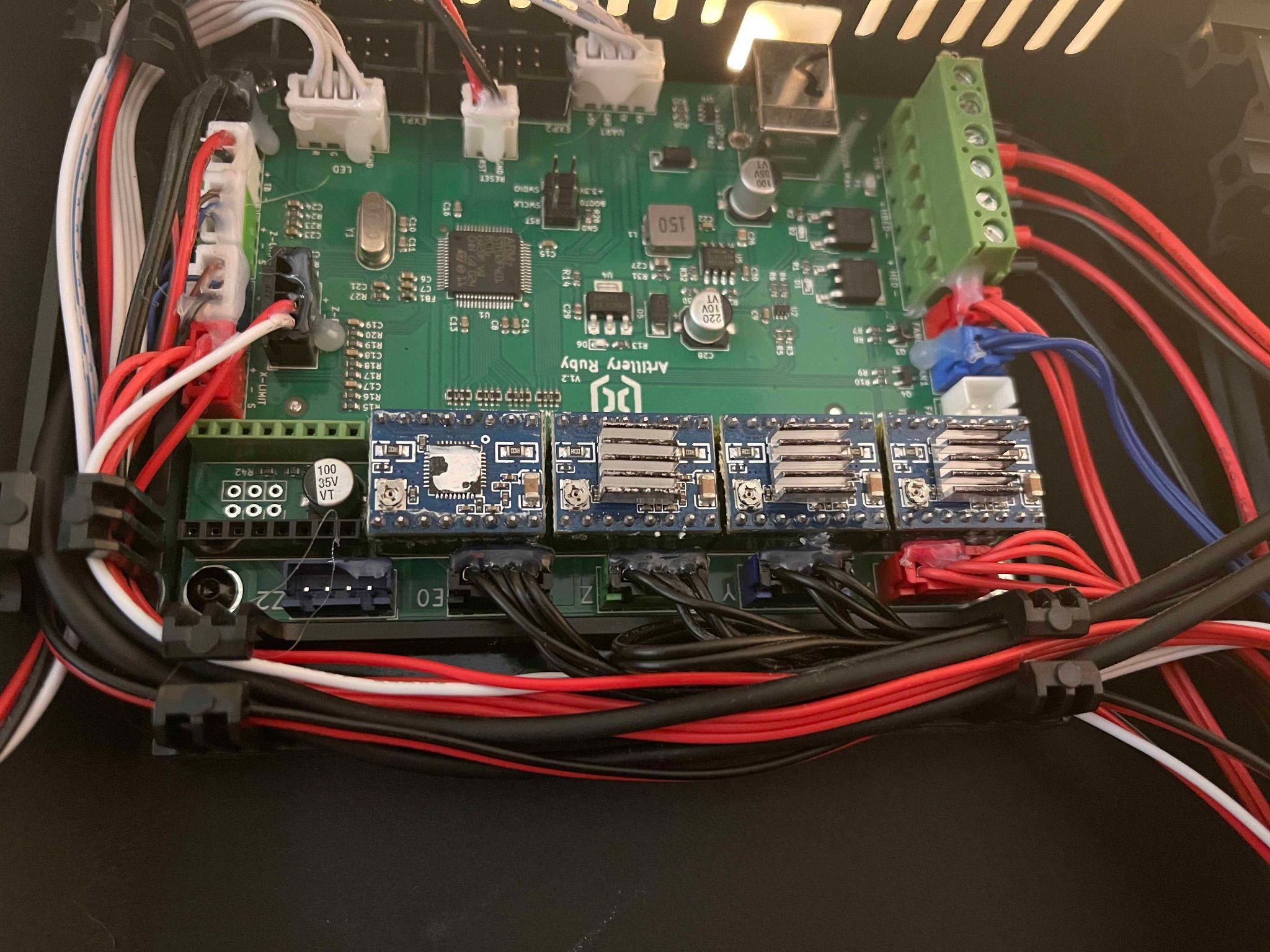

  9. bonjour a tous voilà j'ai quelques soucis avec cette X2 et ça commence a faire beaucoup après seulement 1 mois et demi .. - pour ceux qui passent aussi sur les groupes FB vous avez peut être vu mon problème avec la tige du BL TOUCH cassé pendant une impression .. ..bon , ça , ça passe le SAV artillery3D très réactif ils m'en renvoie un aussi vite ( en lettre suivi ) , bon entre temps j'ai réparé avec un cure-dent et ça marche nickel j'ai pu reprendre l'impression en attendant la reception . - 2eme soucis , depuis quelques jours , après les grosse impression ( en hauteur ) en fin d 'impression l'axe Z montais assez haut et en laissant l'imprimante en repos un bon moment ( une nuit , voir une journée entière ) , gros claquements au niveau déplacement des AXEs ou des sifflements . mais en redémarrant plusieurs fois le soucis disparaissait et j 'arrivais a relancer des prints . Mais là ce matin impossible de déplacer l'axe Z . du coup je fais une recherche et je tombe sur un POST ou on conseil de connecter l'axe Z a la place du Y par exemple pour voir si cela fonction . et là oui l'axe X monte et descend sans soucis par contre l'axe Y les moteurs sifflent . je suppose donc que ce sont les drivers X qui sont HS .? - 3eme soucis en déplaçant la bête pour regardé tranquillement ce qui se passe , j'entendais bouger un truc a l'intérieur du carénage . en fait sur le drivers de l' AXE X le radiateur est manquant il se problème dans la machine . du coup faut que j'achète aussi de la pate thermique pour en remettre ??? - le 4 eme soucis se passe dans une éventuelle reparation , les drivers sont collés sur la carte mere ( le coté avec la pate jaune se retire facilement mais celui du coté de la pate noir ne bouge pas du tout , il est collé ... ? c'est un peu bête ca nan ...
  10. Et en branchant juste sur USB , l écran démarre !? si oui il faut peut être changer de port USB , reflasher avec le dernier fichier ou un autre FW ( peu être une erreur au moment du téléchargement) et aussi essayer de flasher le TFT pour pouvoir regarder dans les options de l imprimante . il faudrait aussi spécifier la machines car sur certaines il faut débrancher un fil sur la carte mère ou autre ( perso ça j ai pas eu besoin ) mais ça pourrait aider les autres personnes qui auraient des solutions en étant plus précis

  12. T es bien repasser sur l alim secteur et non plus juste avec l USB ?
  13. Il faut aller sur : menu / setting / connection et mettre 115000 au lieu de 250000
  14. Sur l imprimante c’est dans paramètre connexion … un truc du genre , la j peux pas regarder j suis en plein print
