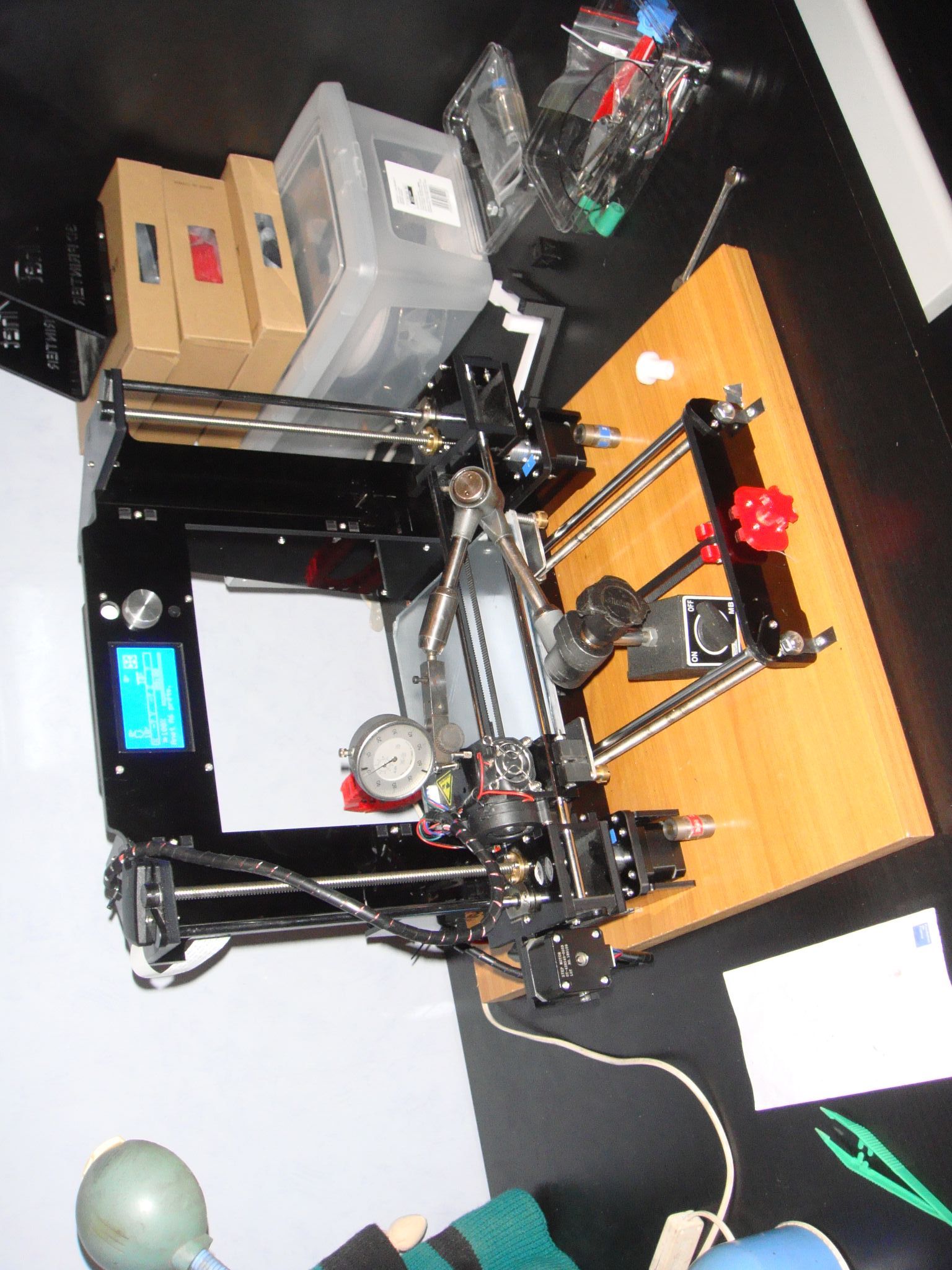

  1. j'ai fait un test de répétabilité vous avez raison, l’écart sur 4 mesures est inférieur à 0,02 mm. le comparateur est au 1/100 Merci pour les conseils. Claude
  2. Jai des bagues igus , la procédure est la même que d' habitude elle est juste effectuée au dernier moment en évitant un home après réglage. de plus les 3 lignes de code peuvent être mise dans l’entête Gcode de CURA
  3. merci pour ta réponse, le switch est neuf mais cela n’empêche pas son manque de précision on parle de 0,05 à 0,08 mm à comparer à une première couche de 0,2 mm soit 25% à 40%. une autre cause des variations est la scrutation du programme. Sur l'anet A6 j'ai 4 vis comme sur l'A8. pour la définition du chariot il s'agit de l'ensemble des 4 paliers ( douilles) et du cadre en H d'épaisseur 3mm en alu beaucoup moins rigide que le plateau (bed chauffant + dans mon cas un miroir d'épaisseur 4mm). amicalement
  4. Bonjour a tous, le réglage avec la feuille de papier est bon mais pose 2 problèmes ( j'ai une anet a6) 1 les déformations du chariot celui-ci étant moins rigide que la plaque chauffante et dans mon cas que le miroir. 2 la mauvaise répétabilité du contact fin de course car après réglage au lancement du print un home est réalisé et on ne retombe pas forcement sur le même z (quelques centièmes). Pour palier à ces problèmes je commence par régler le plateau de façon à avoir un écart constant au 4 coins entre chariot et plateau, dans mon cas 20mm après j’amène la buse et je règle avec les vis par 2 avec le même angle, c'est a dire soit les 2 avant ou 2 arrière ou 2 latéraux du même coté celà évite de vriller le plateau ou le chariot car le coté opposé fait charnière. De la même manière pour remonter je joue en diagonale mais cette fois ci une vis est serrée l'autre desserrée, l'autre diagonal faisant charnière. Pour m'affranchir de la mauvaise répétabilité du capteur, dans le Gcode, après G28 home j'insère une coupure des moteurs X et Y pour libérer le plateau et d'une pause pour pouvoir fignoler le réglage du plateau avec la feuille de papier ( à ce moment le plateau et l'extrudeur son chaud , avec gcode généré par CURA à vérifier avec autre slicer). Ensuite on fait un home X Y. il suffit d'appuyer sur le bouton dés que le réglage est effectué. ;a mettre apres G28 Home M18 X Y ;coupe moteur x y M0 ;attente G28 X0 Y0 ;initialise X Y Bonne bidouille à tous CDLT Claude
