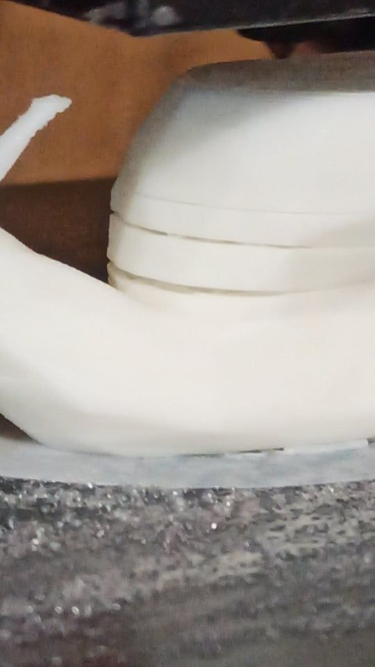

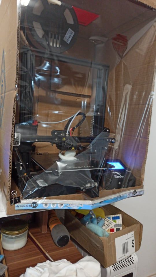

  1. en faite j'ai changer des trucs dessus, mais je n'y connais pas grand chose. Déjà, j'ai changer le PTFE, celui de base n'était pas génial. Alors en suivant les recommandations de certains d'entre vous, je l'ai changer. J'ai changer la tête de buse aussi, j'ai également changer le bloc pour l'extrudeuse, pour un en métal.J'ai changer le plateau d'origine pour un plateau en verre, j'ai aussi changer les ressorts sous le lit chauffant. bref, j'ai suivi pleins de conseils de votre site depuis 2019, mais je ne faisait que du pla et parfois du tpu, donc je n'avais pas autant de soucis qu'avec de l'abs. Suite aux conseils de @Savatej'ai monté progressivement la température. j'atteins une température de 41 dans mon caisson maison. Je n'ai plus de stries en imprimant sur un lit chauffé a 90 et une sortie a 255. vitesse de 45mms.

  4. oui buse à 260°c dsl J'ai retesté en mettant la buse à 245°c et en supprimant la ventilation. Mais j'ai toujours des stries ouvertes, moins profondes, mais bon c'est embêtant.
  5. Bonjour, Voila mon problème en image. bon, au début j'avais un soucis pour que mes impressions ne se décollent pas du plateau, j'ai réglé ça grâce au jus d'abs. Et j'ai fabriqué ce petit caisson en carton histoire de limité les courant d'air. J'ai réglé la chaleur du plateau à 90°c; celle de la buse à 260°c, vitesse d'impression à 40 mms, vitesse de la couche initiale à 20 mms, refroidissement à 30% je ne sais pas quoi faire de plus...si vous avez des solutions à me proposer ce serait génial. Merci beaucoup/
