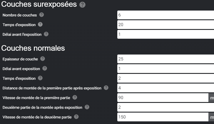

  3. Bonjour, J'utilise de la ELEGOO standard photopolymer resin, j'ai pris les températures que j'ai trouvé dans le logiciel Lycheeslicer pour mon imprimante. Environnement il doit faire 16-18° dans la pièce au sous-sol. Même les fichiers présent sur la clé usb ne donnent rien sans changement de paramètre. Merci.
  4. Bonjour, J'ai bien retiré ce film plastique oui j'ai même fait le niveau avec la feuille papier. Merci
  5. Bonjour, Je suis un nouveau surtout dans l'impression résine. J'ai une question je viens d'avoir une longer orange 4k mono, mais j'ai un problème lors des impressions mes premiers testes ne donnent absolument rien. Même les fichiers présents sur la clé usb ne donnent rien en impression. l'imprimante fait le job mais rien ne s'accroche sur le plateau, et il n'y a aucun résidu dans le bac à résine, elle est toujours aussi propre que lorsque je la verse dans le bac. Je ne comprend pas ce que je fait mal sauf si elle est défectueuse... L’écran LED d'après la machine est en général entre 18/20° L’écran s'allume bien pendant les couches (même si elle ne fixe rien) Si vous pouviez me donner des idées Merci d'avance.
