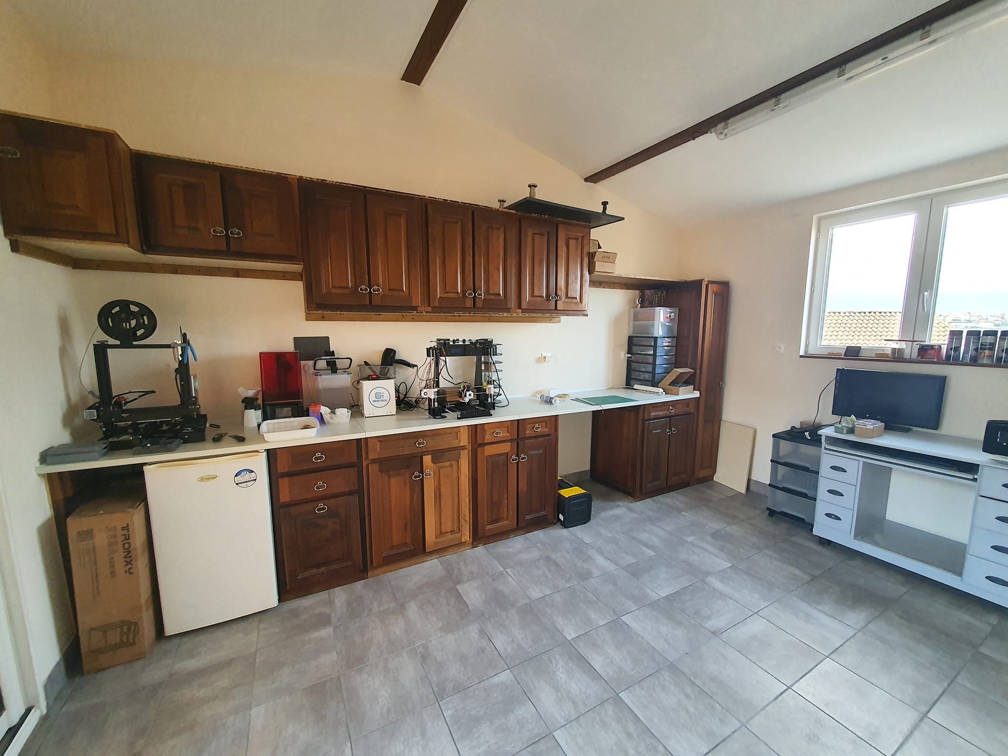

  18. Bonjour a toutes et a tous Assez nouveau et novice dans cette activité, j'ai encore tellement de choses a apprendre : réglages, modélisation, etc Y a t il des makers en nord Isère, nord Ardèche et Loire orientale pour une éventuelle rencontre, profitable a tous ? @ardechoi007 @dudu35 @francois38200 @Calyan @Sylvain37 @Cervantes

  23. Je me suis fait un petit cocon... Oui c'est prévu, elle va être dans un meuble bas de cuisine dédié. Je retiens le conseil de déporter l'électronique. Mais du coup cela signifie de sortir l'alimentation, la CM et l'écran ?

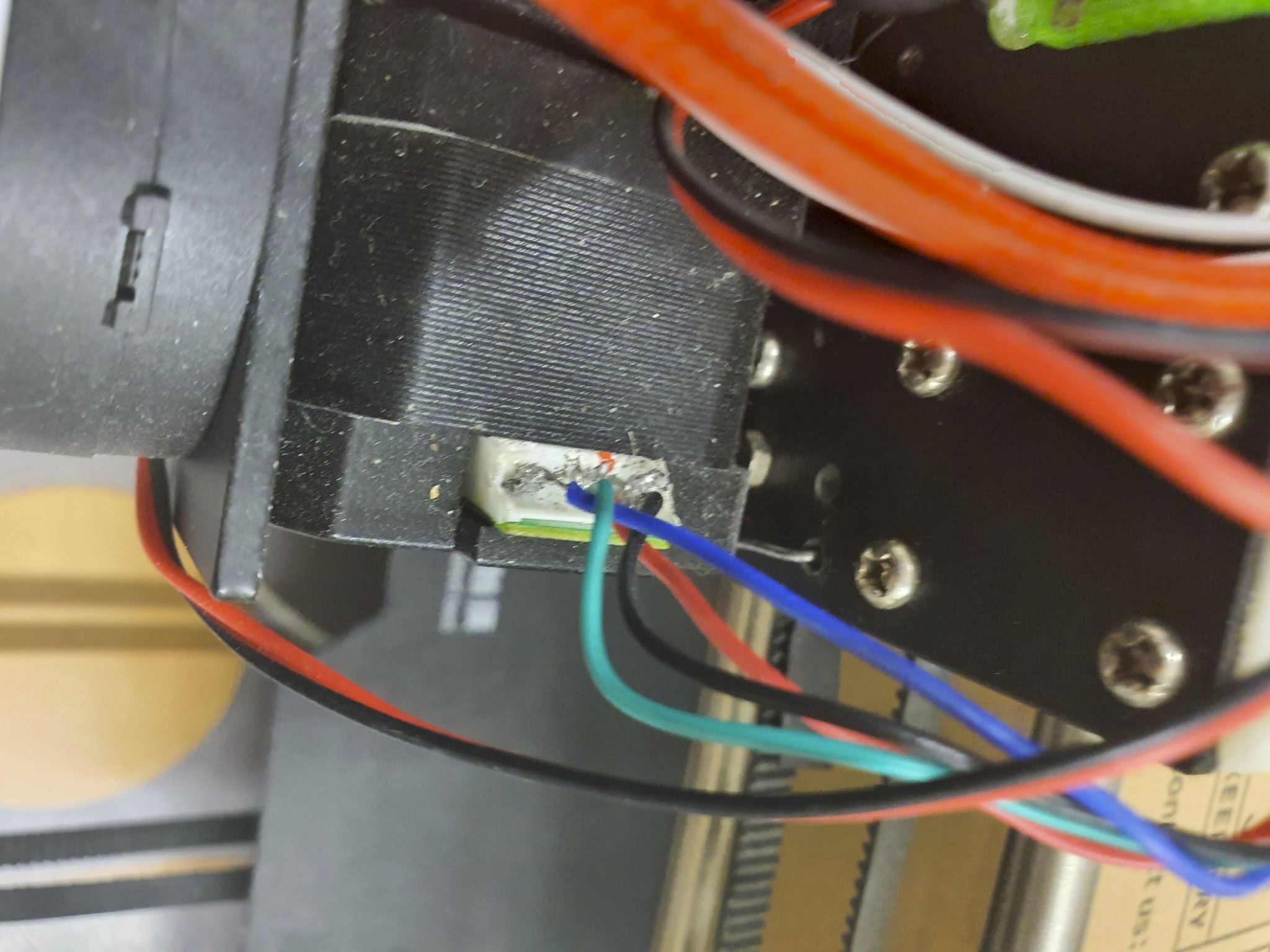

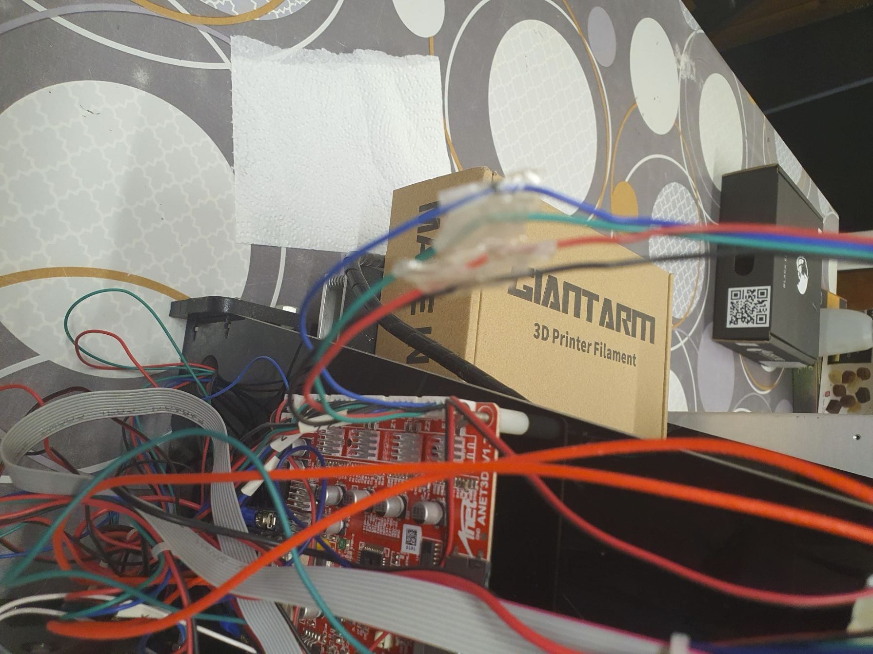

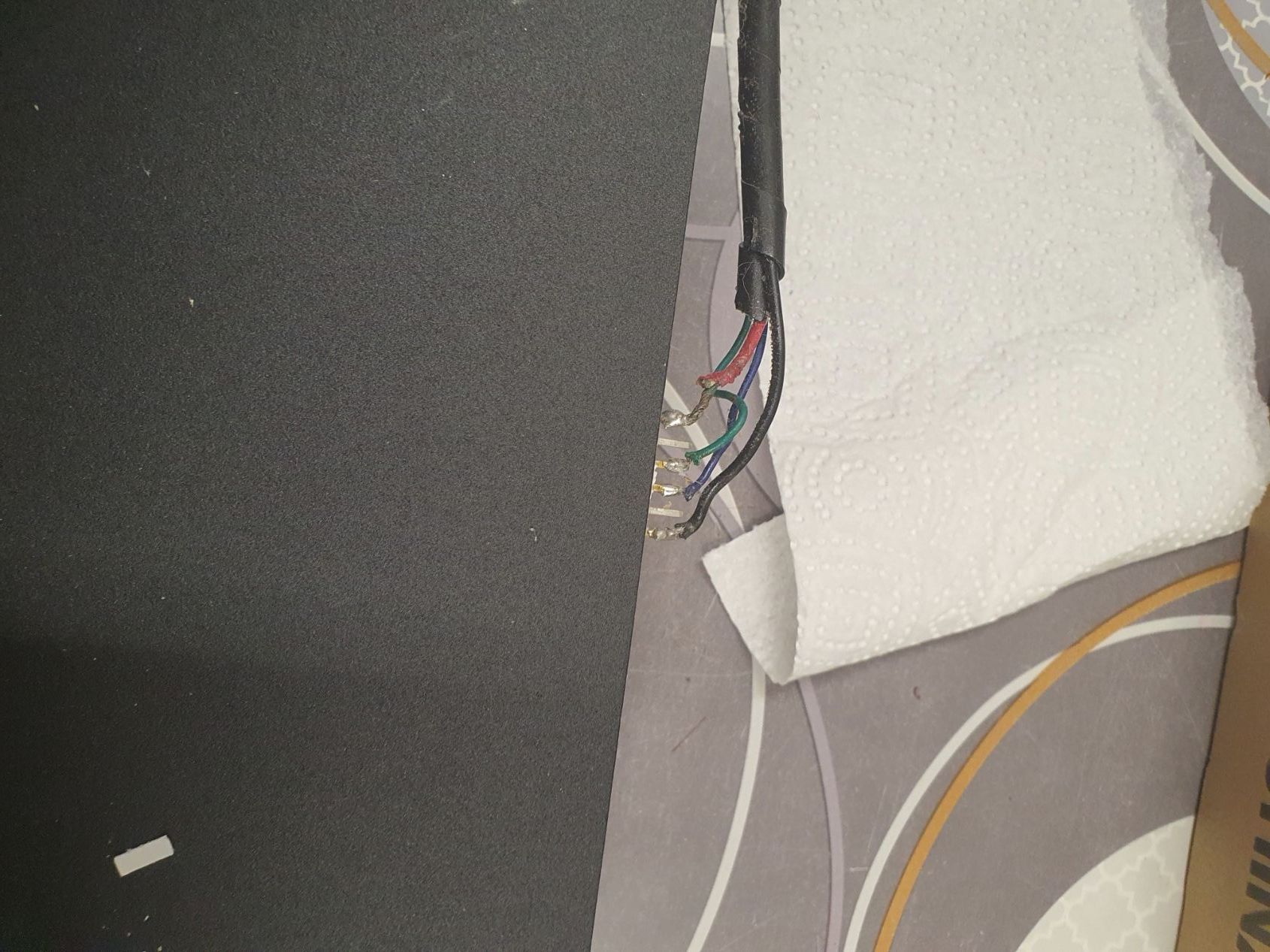

  24. Je l'ai acheté 70€. Elle est en direct drive et je vais l'utiliser pour de l'ABS . Du coup ce matin je l'ai décâblé, coupé les fils soudés (je les dé-souderais) pour faire propre. Je me tâte a acheter plutôt que des rubans pré monté, une pince, les connecteurs JST Durant et du ruban arc en ciel pour faire ca a la demande...
  25. Tiens, la voici en image. Je n'ai encore rien fait dessus a part posé un bed magnétique et un support de bobine au dessus. J'admet avoir acheté ca sur photo, un peu compulsif, sans rien regarder en détail faisant confiance au vendeur. C'est pour mon fils de 14 ans en fait. Le bon coté c'est qu'en recablant complètement ca va être particulièrement instructif pour lui.
