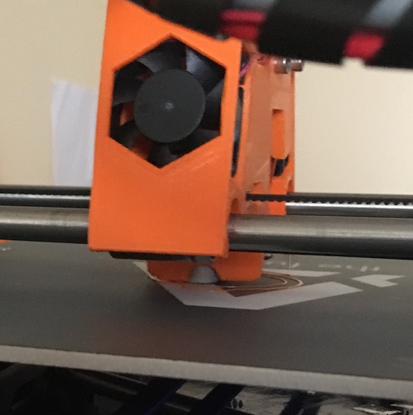

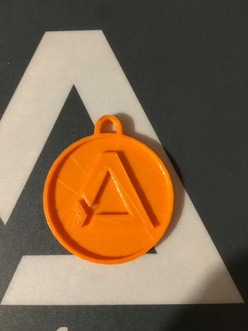

    ça a marchééééééééé Merci merci merci merci à tous !!!! @Tibus Si jamais tu passes par ici, dois je quand même faire changer ma tête pour le ventilo ? Merci d'avance !

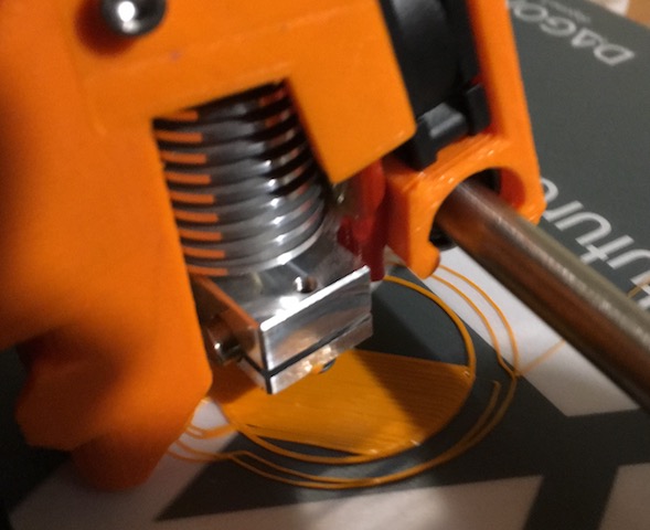

    Bon on a réussi à monter le palpeur. J'ai recalibré, nouvelle impression en cours ... Si ça continue, la bobine offerte va y rester lol ...

    J'ai essayé en devisant les 2 vis au dessus de la buse en haut de la tête mais ça bouge pas du tout En enlevant le bout de plastique la tête est prise dans le moulage, elle ne peut pas descendre

    Comment je fais pour descendre la tête ? elle est clipsée dans les machins comme indiqué. Elle était livrée comme ça, je l'ai pas montée

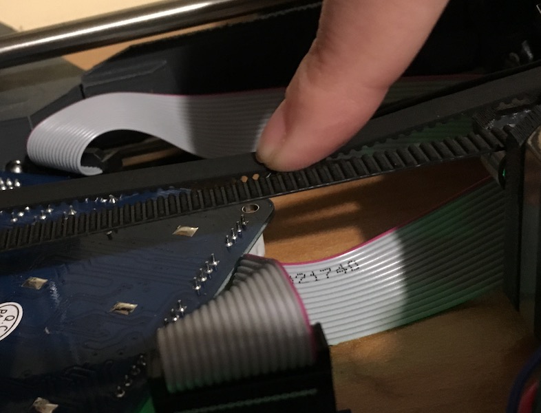

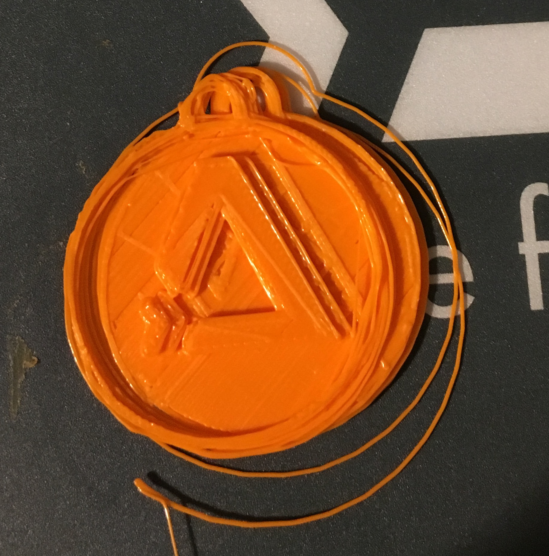

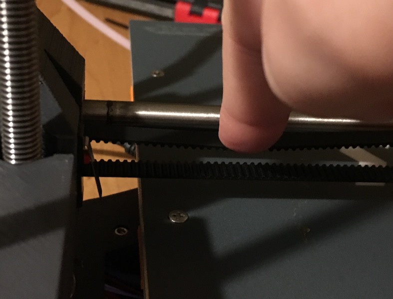

    Alors les courroies ont l'air bien, je mets des photos. La poulie du X par contre n'était pas "à la même taille" que la courroie, il y avait pas cette étape dans le manuel ;p, mon mari vient de la viser à la taille de courroie et on a relancé. Je mets également une photo de la première couche. Mon offset est de -2,50, autrement si je le descends (ou le monte ) enfin, qi je descend encore la buse pendant le calibrage, l'extrudeur claque Sur cet essaie là, la pièce s'est décollée à la 3e couche, une "bouclette" a accroché la tête (je trouve que le palpeur passe au raz du plastique déposé quand même)

    oui elle n'a pas bougé, je vais essayer de prendre une photo de la première couche, j'ai relancé en réglant la poulie du X pour voir

    Alors, l'impression est allée au bout sur ce coup là. Donc, c'est bien ce que tu disais. Je dois contacter Dagoma pour changement de tête ? Puis je lancer une grosse pièce quand même en attendant comme je disais tout à k'heure je voulais faire le dérouleur de bobine. Par contre, on dirait que l'impression se décale au fur et à mesure des couches , voilà ce que ça a donné : Mais en tout cas Merci Merci Merci Merci

    C'est très prometteur !!! Couche 5 en cours ..... Si jamais ça marche , ça crains si je lance une grosse pièce (dérouleur bobine) qui prends 4h sans ventilo en attendant Dagoma ? Merci d'avance
