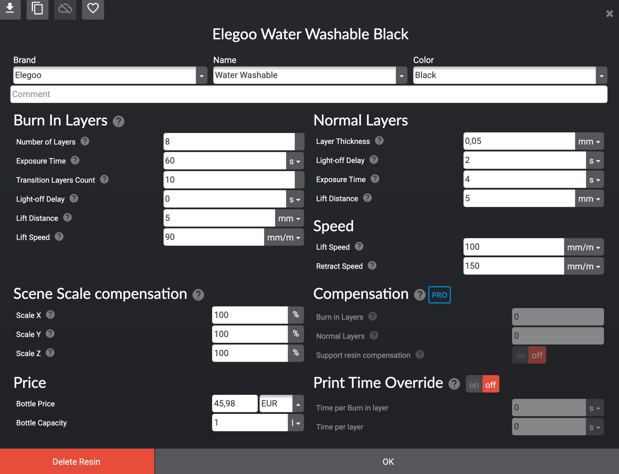

  5. Bonjour, Merci pour la réponse @Moimeme mais j'avais déjà testé mon plateau. J'ai finalement réussi à imprimer avec les paramètres suivant. Je ne sais pas s'ils sont optimisés mais l'impression a fonctionné et j'ai pu sortir ma 1er pièce
  6. Bonjour, Pourriez-vous me conseiller sur les paramètres d'impression pour l'imprimante Elegoo Mars 2 Pro et la résine Elegoo Washable Black ? J'utilise Chitubox ou LycheeSlicer. J'ai tenté plusieurs impression mais ça reste collé au fond du bac... J'ai tenté d'augmenter le temps d'exposition à 8 mais sans succès. J'avoue que je n'y comprend pas grand chose aux paramètres. Merci.
