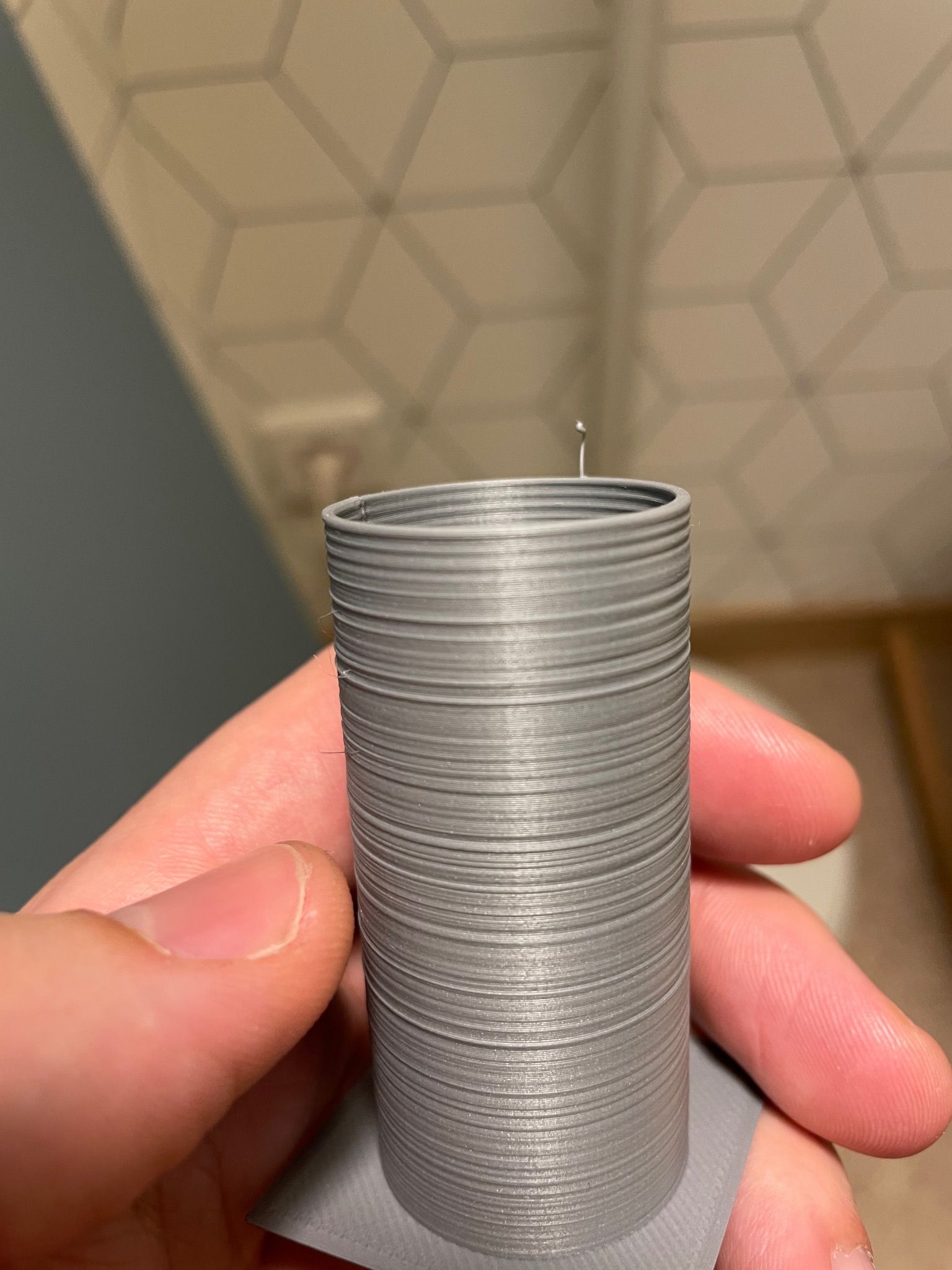

  8. Bonjour , j’ai un problème sur ma sidewinder X2. j’ai des mini décalages de couche très important dès le début de mes impressions… j’ai revu l’intégralité de la mécanique… Mes Vis trapézoïdale sont droites, pas de point dur, j’ai essayé des coupleurs araignées, supprimées la courroie de synchronisation, les roulements de maintient du Z. Il n’y a jamais eu d’amélioration. j’ai aussi entièrement revue les profils d’aluminium, j’ai changé toutes les roues V-Slot, retendue les courroies. j’ai vraiment revue toute la mécanique… (j’ai cinq imprimantes, je sais réglé les problèmes mécaniques). j’ai changé toute la tête d’extrusion. j’ai aussi essayé d’enlever la bobine dû dessus de l’imprimante. j’ai aussi calibré l’extrudeur, j’ai même calibré le PID… mais le résultat est toujours le même malheureusement . je ne sais vraiment plus quoi faire ….
  9. J’ai déjà repris tous ça malheureusement… j’ai juste pas démonter la tête…

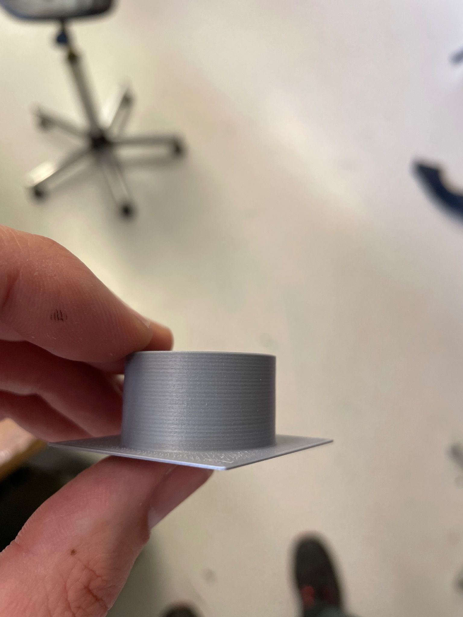

  10. Bonjour, j’ai reçu moi aussi la Ender 3 S1 en avant première pour des tests. J’ai un gros soucis de décalage de couche sur tous mes prints … (voir photo) je précise que mes courroies sont bien tendues, les roues sont bien réglé, mon Z est bien synchronisé et ne présente pas d’écart de hauteur entre la droite et la gauche. J’ai testé avec plusieurs slicers et avec des vitesses très faible (10mm/s) et le résultat est toujours le même… j’avoue que je sèche un peu, as tu eu ce genre de problème toi aussi?
