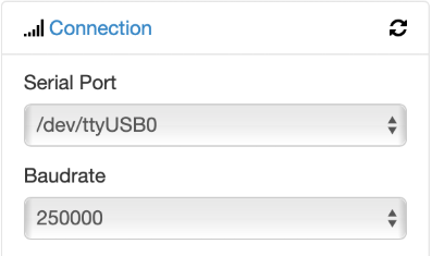

  3. Bonjour, J'ai installé OctoPrint sur un Raspberry Pi 3B, mais mon imprimante ne parvient pas à s'y connecter. J'utilise le même câble que celui qui me permet de brancher mon Sonic Pad à l'imprimante, que je suppose être un câble de transfert de données. Depuis mon ordinateur, où j'accède à l'interface d'OctoPrint, le port /dev/ttyUSB0 est bien détecté et disparaît lorsque je débranche le câble, ce qui indique qu'il est bien reconnu. Je le sélectionne, ainsi que le débit en bauds à 250000, mais la connexion échoue systématiquement. Mon objectif en utilisant OctoPrint est de pouvoir gérer mon imprimante via Home Assistant, comme expliqué dans ce post : https://forum.hacf.fr/t/tuto-integrer-son-imprimante-3d-et-gerer-le-stock-de-filaments-et/4460 Auriez-vous une idée de l'origine du problème ? Merci

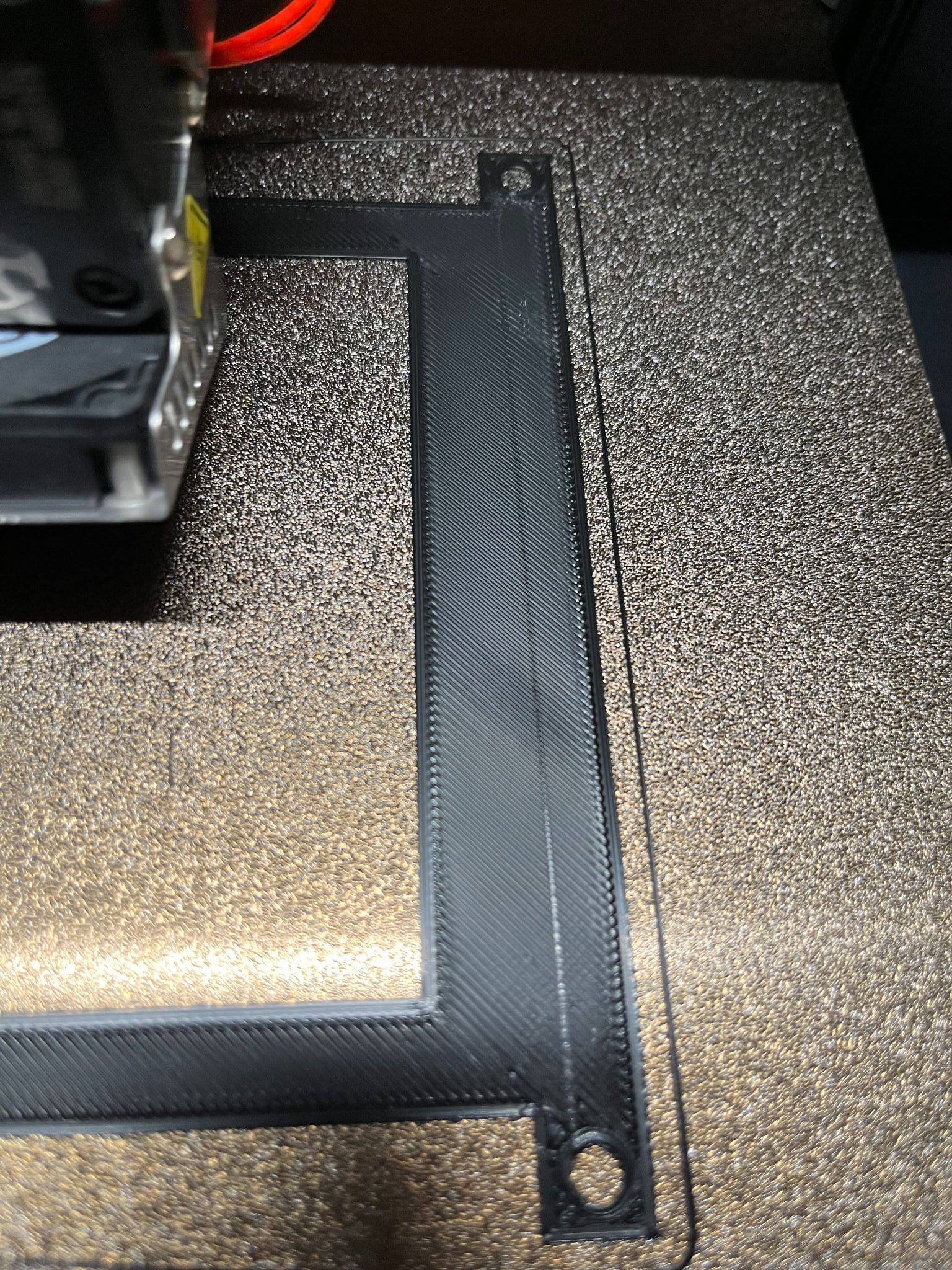

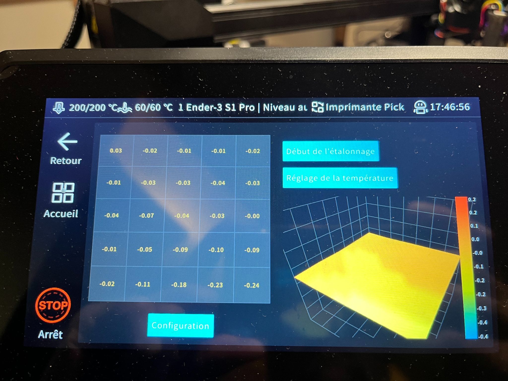

  5. Bonsoir, Merci @hyoti pour tes conseils, je les ai suivis et t'en remercie. Après de nombreux essais, voici le résultat du dernier leveling. C'est le réglage qui me semble le plus optimal, même si les valeurs restent un peu élevées en haut au centre. En revanche, j'ai un autre souci : à la fin de chaque couche, lorsque la tête revient pour la suivante, la buse entre en contact avec l'impression, comme le montre la photo ci-dessous. Ce problème se produit pendant les sept à huit premières couches. Aurais-tu une idée de son origine ? Merci Je n'ai plus la Ender 3 pro.

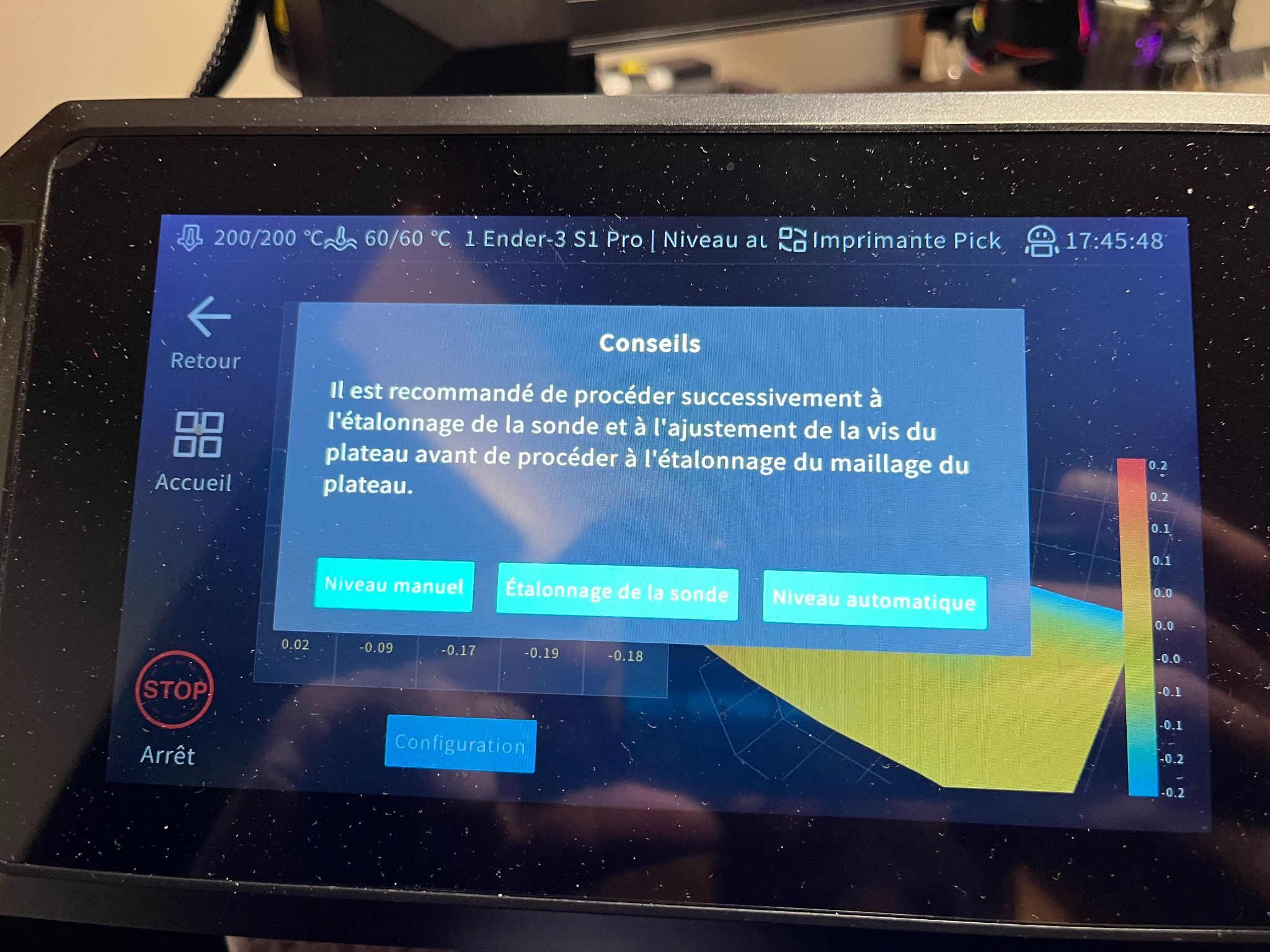

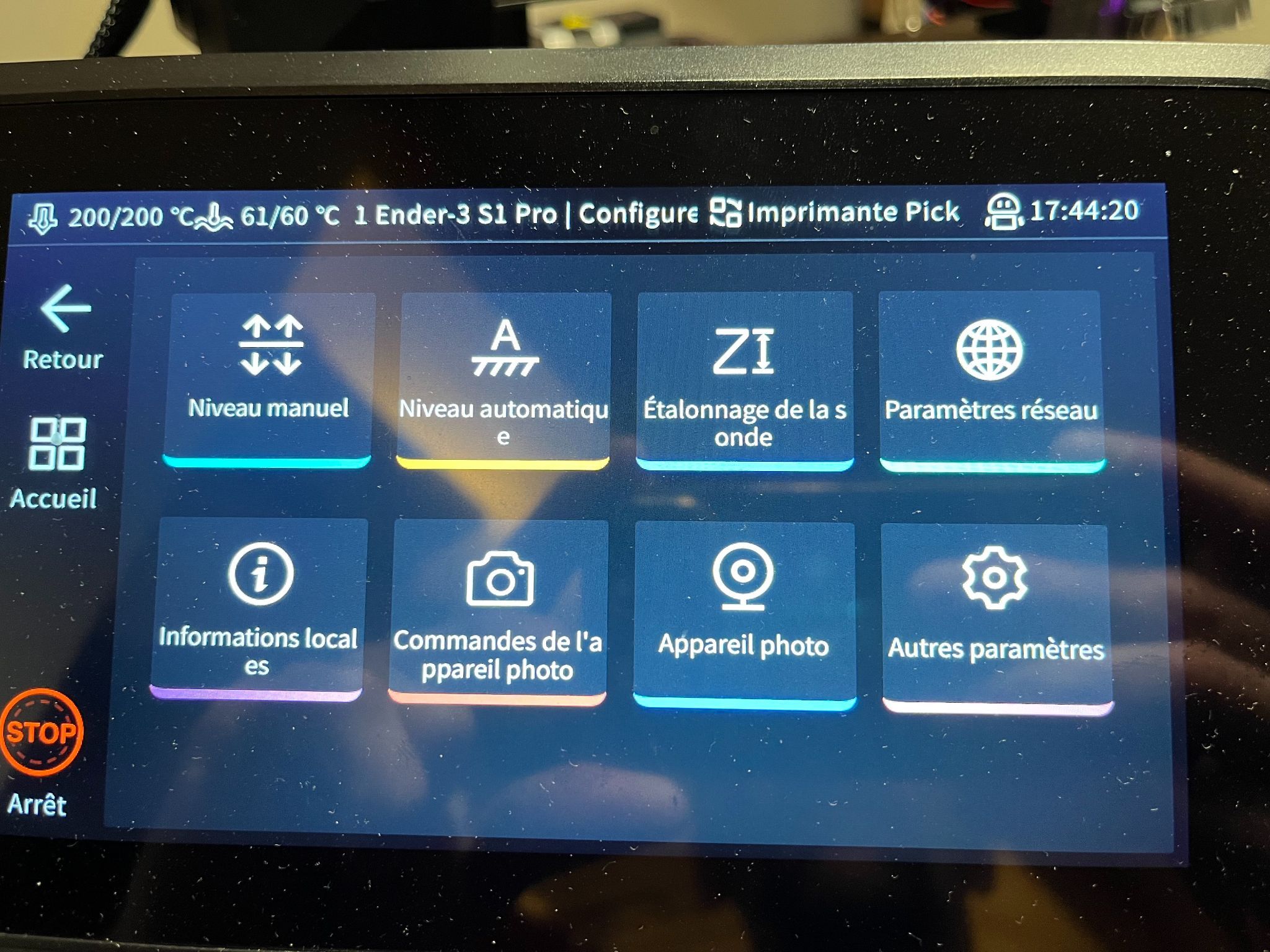

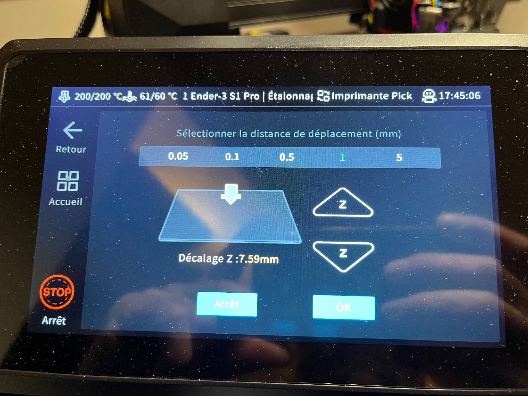

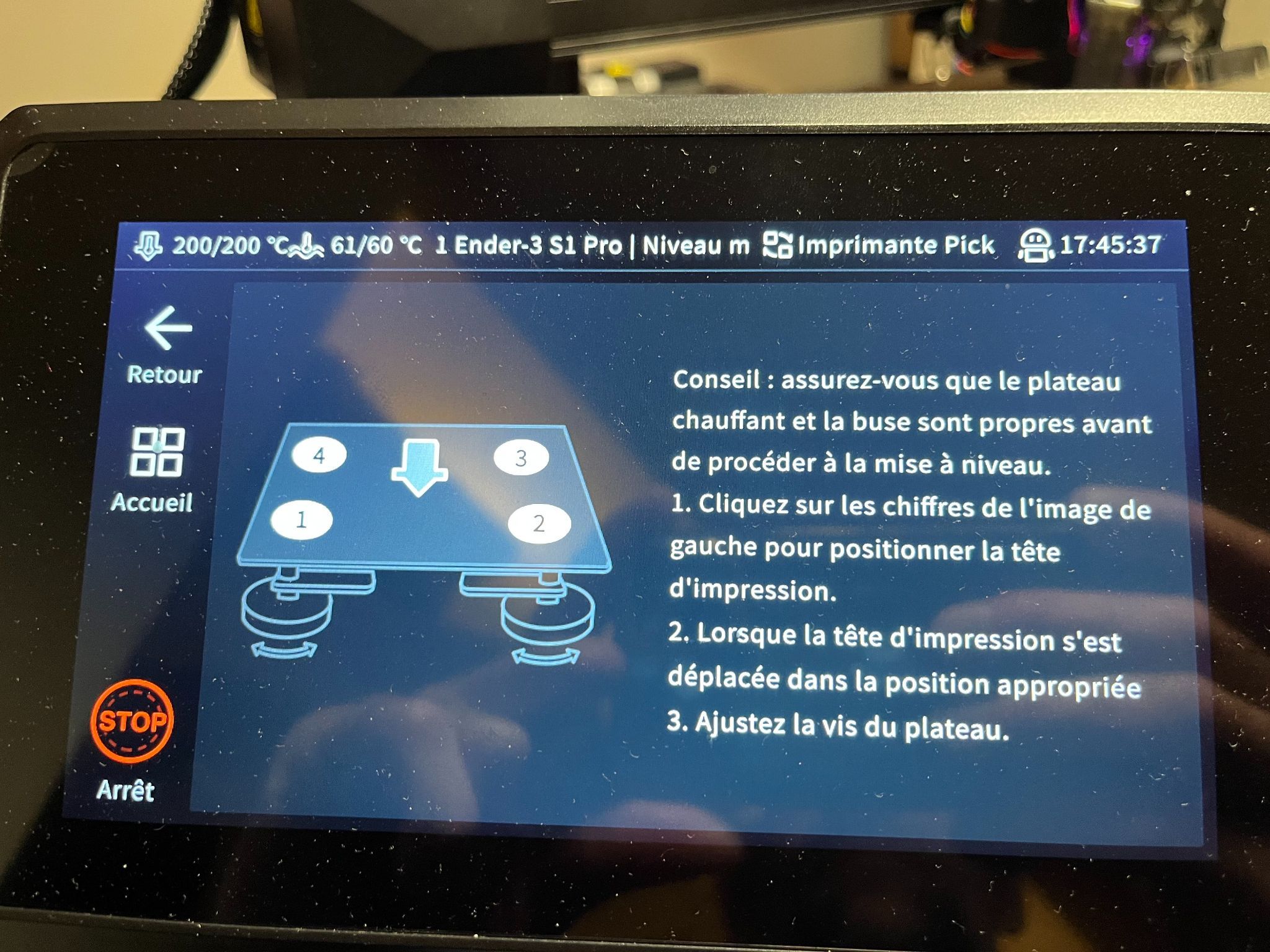

  6. Bonsoir, Je sais que ce sujet revient souvent, mais après avoir consulté de nombreux post et regardé plusieurs vidéos, je me retrouve bloqué. J'utilise un Sonic Pad avec mon imprimante Ender 3 S1 Pro et, suite à une mauvaise manipulation, je n'arrive plus à obtenir des impressions correctes. J'ai refait à plusieurs reprises les réglages de la buse et du plateau, mais les résultats restent insatisfaisants. À force d'accumuler des informations sur le sujet, je suis désormais perdu quant à l'ordre des réglages à effectuer. Voici la méthode que j'ai suivie jusqu'à présent, sans succès : Réglage du Z-Offset (étalonnage de la sonde) en descendant la buse jusqu'à ce qu'elle frotte légèrement une feuille de papier.. 2. Nivellement manuel des quatre coins du plateau, en ajustant les molettes pour obtenir le même frottement de la buse sur la feuille. 3. Nouvelle vérification du Z-Offset pour s'assurer que le buse frotte toujours correctement sur la feuille. 4. Lancement du nivellement automatique . Voici le résultat après avoir effectué le nivellement automatique : Questions : Quelle est la différence entre le réglage du Z-Offset et le réglage du Z ? J'ai lu qu'il fallait ramener le Z-Offset à zéro avant de faire les réglages. Ce réglage se fait-il via les commandes du Z ou du Z-Offset ? J'ai réalisé plusieurs tests d'impression, mais je rencontre toujours des problèmes d'adhérence. Dans la partie haute du plateau , le PLA n'adhère pas correctement et ne colle pas. Au centre du plateau , des espaces apparaissent entre chaque passage de filament, ce qui crée un résultat irrégulier. Malgré cette procédure, mes impressions restent de mauvaise qualité. Auriez-vous des conseils ou un ordre de réglage plus efficace pour résoudre mon problème ? Merci d'avance pour votre aide.

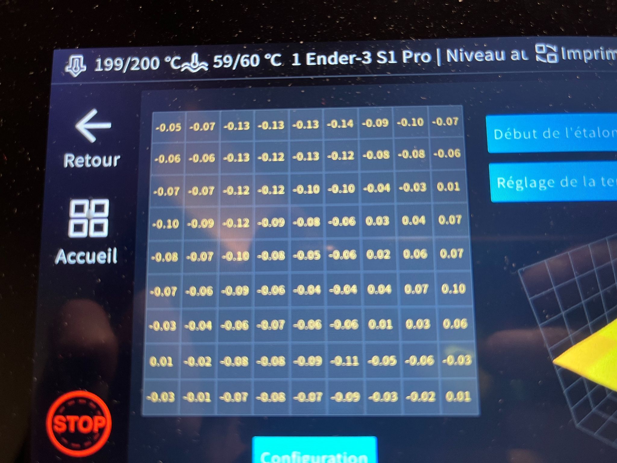

  8. @pommeverte, je pense être arrivé au bout et je tenais à te remercier pour le temps que tu m'as consacré. J'avais une dernière question (et je pense que cette fois, ce sera la dernière). J'ai fait un nivellement du plateau sur les 9 points et j'obtiens ce résultat : Est-ce que ces valeurs sont acceptables ou elles peuvent être améliorées? Et si elles doivent être améliorées, comment procéder? Merci

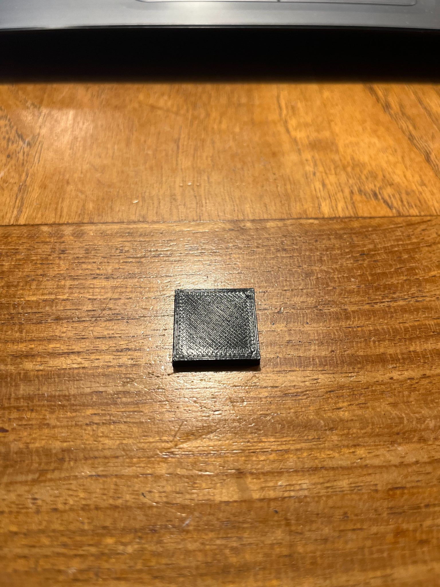

  9. @pommeverte, j'ai imprimé le carré 20X20, voici le résultat : Est-ce que pour toi il y a des points d'amélioration? J'ai eu du mal à le décoller du plateau. Merci

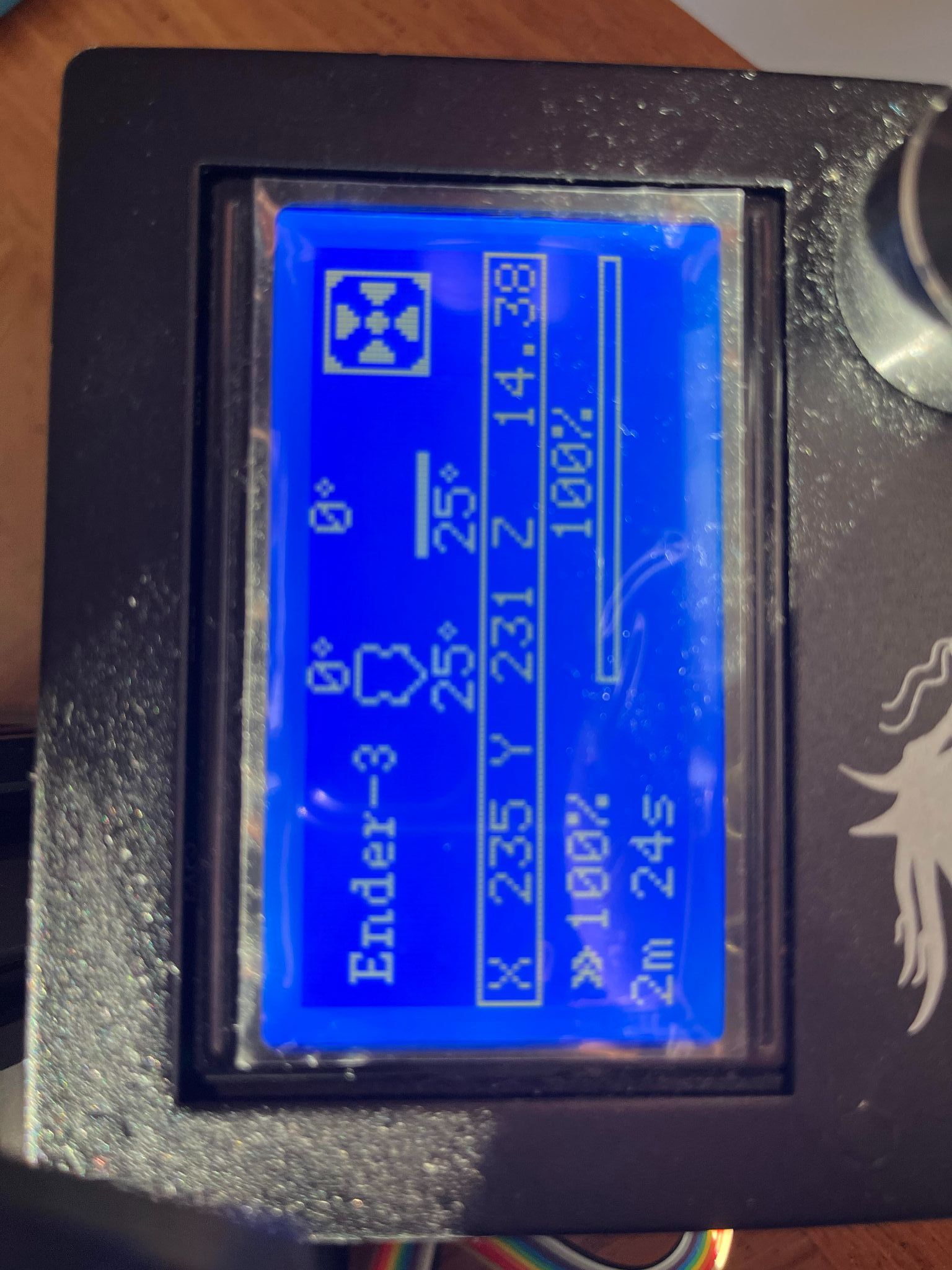

  10. @pommeverte, voici ce que j'obtiens après un M301 et M304 dans Pronterface: >>> M301 SENDING:M301 M301 P23.50 I1.92 D71.91 >>> M304 SENDING:M304 M304 P114.42 I21.35 D408.86 Si ce n'est pas utile, ok pour moi. Voici ce que j'obtiens après avoir imprimé le fichier dans Pronterface : echo:Now fresh file: sauvem~1.gco File opened: sauvem~1.gco Size: 69 File selected Bilinear Leveling Grid: 0 1 2 0 +0.005 +0.125 +0.310 1 +0.080 -0.010 +0.022 2 +0.300 +0.167 +0.137 echo:Unknown command: "M505" echo:Print time: 2m 24s Done printing file Can't read from printer (disconnected?) Unable to read from serial port 'COM4' Et à l'écran: Que je comprennes bien, avant de faire une connerie Est-ce que je dois me servir de ces valeurs quelque part? Maintenant que j'ai imprimé le fichier, je copie et colle les G-codes que tu m'as transmis via PrusaSlicer ? Merci

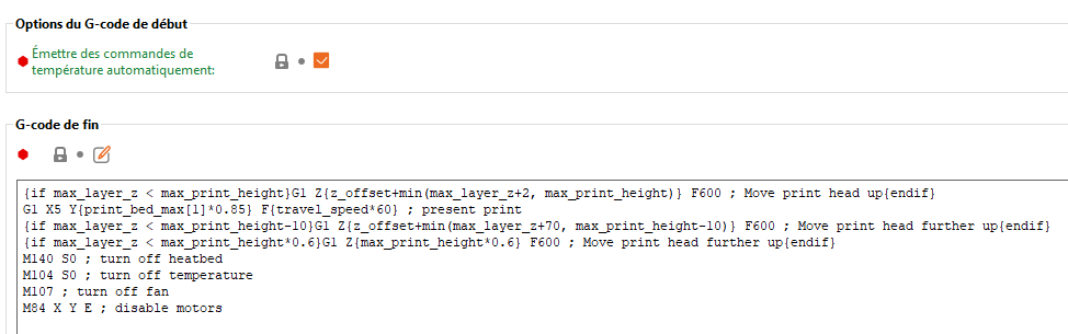

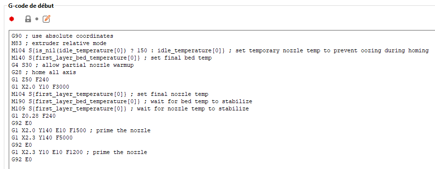

  11. Salut @pommeverte, J'ai réglé les PIDs de la buse et du plateau via le menu (Configuration -> Config. Avancée -> Température -> PID Autotune E1: 210 et Configuration -> Config. Avancée -> Température -> PID Autotune Lit: 70) et fait une sauvegarde (Configuration -> Enregistrer config) et même fait un M500 dans Pronterface, mais quand j'éteins et rallume l'imprimante les valeurs reviennent à celles d'origines (Buse: 185 / Lit: 45). J'ai ensuite fait avec Pronterface: pour le PID de la buse: M303 E0 S210 C8 U pour le PID du lit: M303 E-1 S70 C8 U Puis un M500 et toujours pareils. Je l'ai fait plusieurs fois et toujours rien de sauvegardé, tout ce que je modifie n'est pas sauvegardé. J'ai remarqué qu'à chaque impression que je fait, la température monte une première fois à 150 pour la buse et 60 pour le Bed et une fois ces températures atteintes, elles changent avec celles programmées pour l'impression. Est-ce que c'est normal et il ne faut pas changer ou c'est quelques choses qui peut-être modifié, pour qu'il n'y ait que les températures d'impressions? J'ai modifié la G-code sous PrusaSlicer et avant de modifier le Cadenas qui se trouve sous G-code de début était noir et fermé, depuis les modifications il est comme sur la capture d'écrans ci-dessous. Est-ce normal ? Merci

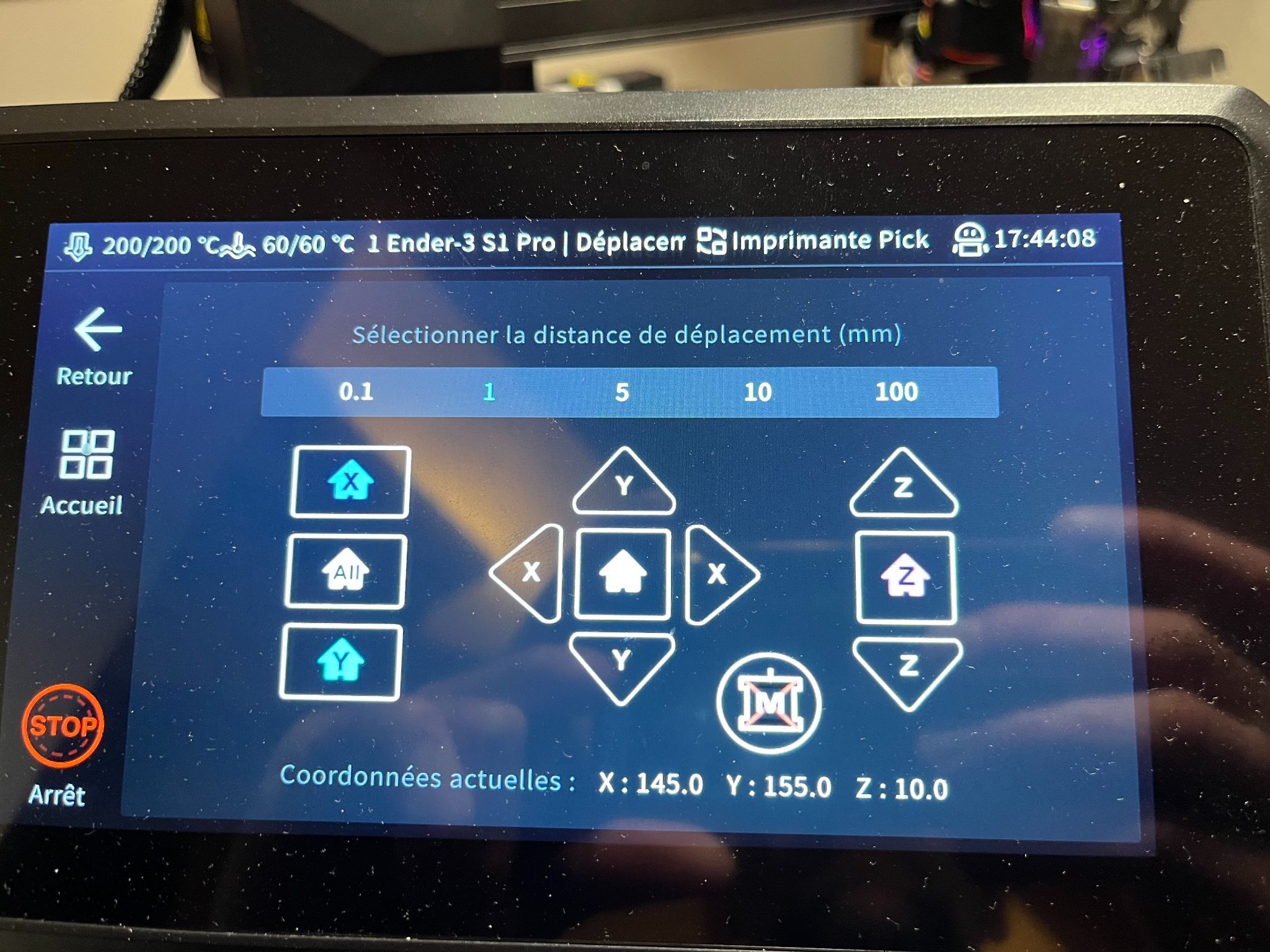

  12. Salut @pommeverte, Je n'ai pas eu encore le temps de mettre en pratique les réglages de ton dernier post, je vais essayer de le faire ce soir. Malgré ça, j'ai encore une question qui me taraude (certainement pas la dernière). Quel est le sens de réglage de la buse par rapport au Bed ? J'ai toujours fait mon réglage dans le menu Move axis/ Move Z, placer ma feuille sous la buse et descendre l'axe Z jusqu'à temps que la buse soit légèrement en contact avec la feuille. J'ai lu dans un post de ce forum (que je n'arrive plus à retrouver), où quelqu'un explique le réglage de l'axe Z avec la feuille, mais ce réglage, il le fait au moment du Z-Offset et non avec le move Z. Qu'elle est la bonne façon de faire ?
  13. Bonjour pommeverte, J'ai flashé l'imprimante avec le firmware que tu m'as proposé et pu faire le nivellement du plateau, j'ai réussi à visualiser le G-Code avec PrusaScliser. (pour l'instant, tout s'est bien passé) Concernant le message que tu m'as conseillé de lire (lien présent dans ton avant dernier post), est-ce que je dois faire toutes les étapes que tu décrits ou ces réglages sont déjà pris en compte dans le firmware? Si jamais je dois les faire, il faut suivre l'ordre dans lequel tu les décrits? Est-ce que c'est nécessaire de les faire, hors mis le réglage du Z-Offset bien sûr. Tout ce que je lis dans ce message me parait bien compliqué, pour un débutant comme moi. Voici les parties du message qui ne sont pas claires pour moi : 1. l'input shaping est activé. En attendant de le régler (voir ici ), il faudra ajouter la ligne M593 F0 au début du Gcode de démarrage: Il faut bien mettre M593 F0 au dessus de G90? 2. la reprise après coupure d'alimentation est désactivée. Il suffit de l'activer dans le menu adéquate: Quel menu? 3. Le linear advance est activé mais défini à 0 en attendant le réglage ( voir cette vidéo ) Où se trouve le linear advance? 4. activation du Gcode M43 S qui permet de tester le BLTouch: Où placer le code M43 S dans le G-code? Encore merci pour ton aide PS: Comment faire pour citer un pseudo dans un message?
