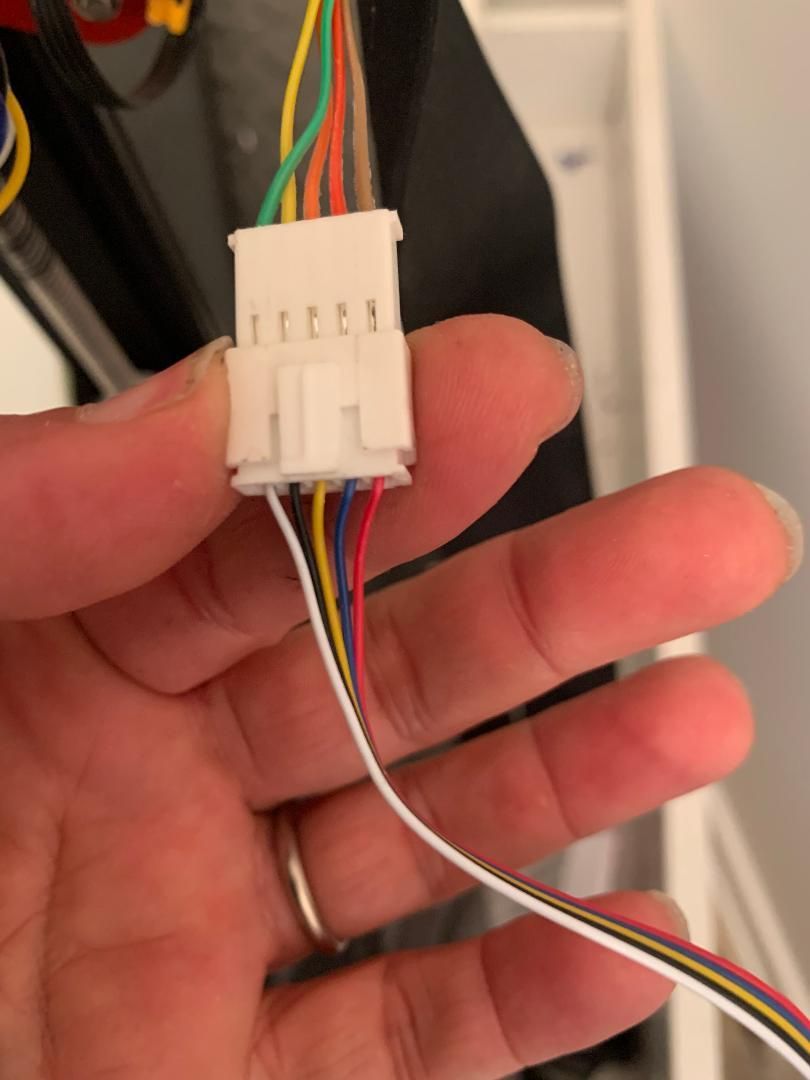

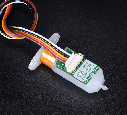

  10. Bonjour Ma bltouch a rendu l'âme. RIP. Je tente de la remplacer. J'ai trouver cela sur amazon : https://www.amazon.fr/gp/product/B01FFV2TOS/ref=ox_sc_act_title_1?smid=A1X6FK5RDHNB96&psc=1 Ca me semble convenable. Qu'en pensez-vous ? (Perso, je pensai que ça coutait pas plus que 15€.) Par ailleurs, il me faut un câble car j'ai arraché le connecteur du câble existant qui se connectait à la bltouch...c est tout petit ces trucs. Savez-vous où je peux acheter ce type de câble. Il mesure environ 40cm. Coté bltouch 5 tout petit pôles et de l'autre coté 5 pôles plus gros ou alors serait-ce plus simple de le faire remonter? Merci pour votre attention
