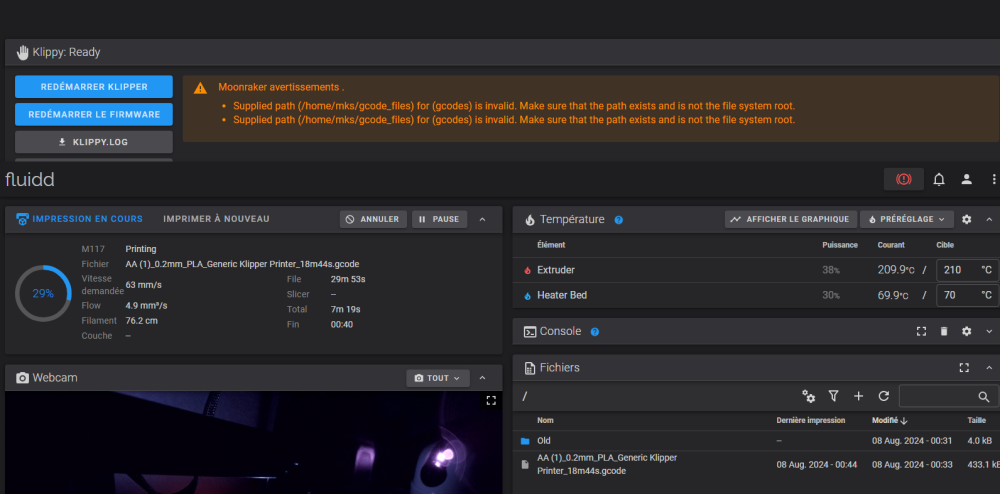

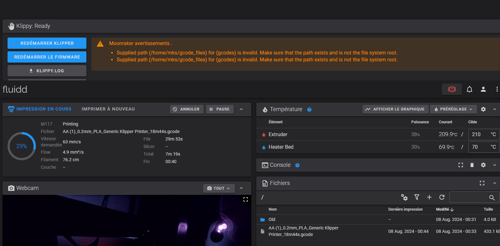

Bon aujourd'hui bizarrement plus de messages d'erreur dans Fluidd ... J'ai surement mal redémarré quelque chose hier, ou alors le fait d'avoir éteint cette nuit et rallumé ce matin l'imprimante a suffit. Grand merci encore a vous pour la réactivité et l'efficacité -

Grand mercia vous 2 pour le dépannage rapide (je rentre a peine du boulot, trop content) J'ai pu me connecter au SSH via puTTY (trouvé sur le net) et effectivement en tapant la commande de @PPAC le fichier n'existait pas, j'ai donc fait un MKDIR pour créer home /mks/gcode_files et la impec j'ai de nouveau accès a l'interface de fichier dans FLUIDD. Par contre j'ai toujours ce message d'erreur qui apparait : J'ai redémarré KIPPPER et redémarré le Firmware, redémarré Fluidd rien n'y fait.... Une idée ? -
Bonjour, Sur ma Sidewinder X4 Plus j'ai voulu via Fluidd effacer un répertoire que j'ai créé ou il y avait des vieux Gcodes dedans que j'avais déjà imprimé, seulement j'ai du faire une erreur car actuellement j'ai ce message la qui s'affiche : Supplied path (/home/mks/gcode_files) for (gcodes) is invalid. Make sure that the path exists and is not the file system root. Je ne peux plus Uploader de fichier Gcodes dans la fenetre de Fluidd il m'indique que : la racine n'est plus disponible, veuillez vérifier vos logs. Je suppose que j'ai effacé le chemin d'acces mais je ne sais quel fichier et a quel endroit éditer pour le remettre. J'ai redémarré Klipper, j'ai redémarré le Firmware via Fluidd , rien n'y fait. Merci pour vos réponses.

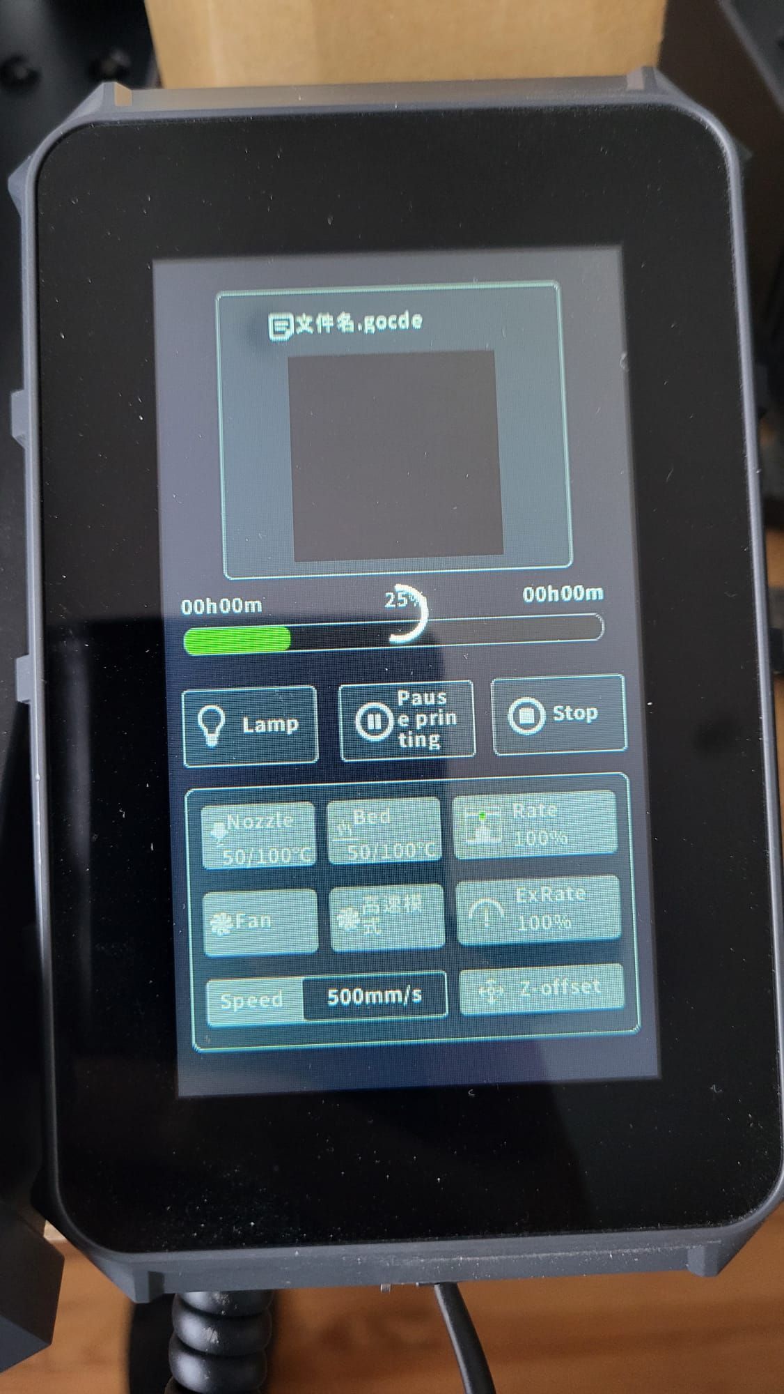

réponse d'Artillery : voila, donc en gros on doit attendre. A savoir que j'ai imprimé 2 fichiers beaucoup plus petits et que ça ne l'a pas fait..... bizarre ... -

ben la pour le coup ça faisait quelques jours que je m'en était pas servi sinon elle a tournée beaucoup d'un coup sans soucis... J'ai réinstallé le dernier firmware des fois que mais nan ça fait toujours ça ! Je vais essayer de lancer un ticket sur le site d'artillery, sait on jamais ! -

Salut a tous. J'ai ce soucis de temps en temps d'écran qui bug au lancement d'un print, que je le lance via l'écran ou via Klipper ... le print s'effectue normalement et je suis obligé a la fin de débrancher et rebrancher le fil de l'écran pour le récupérer. Si je le fais pendant le print ça ne change rien. (voir screen ci dessous, ca reste figé tel quel) Quelqu'un a déjà eu le soucis ? -

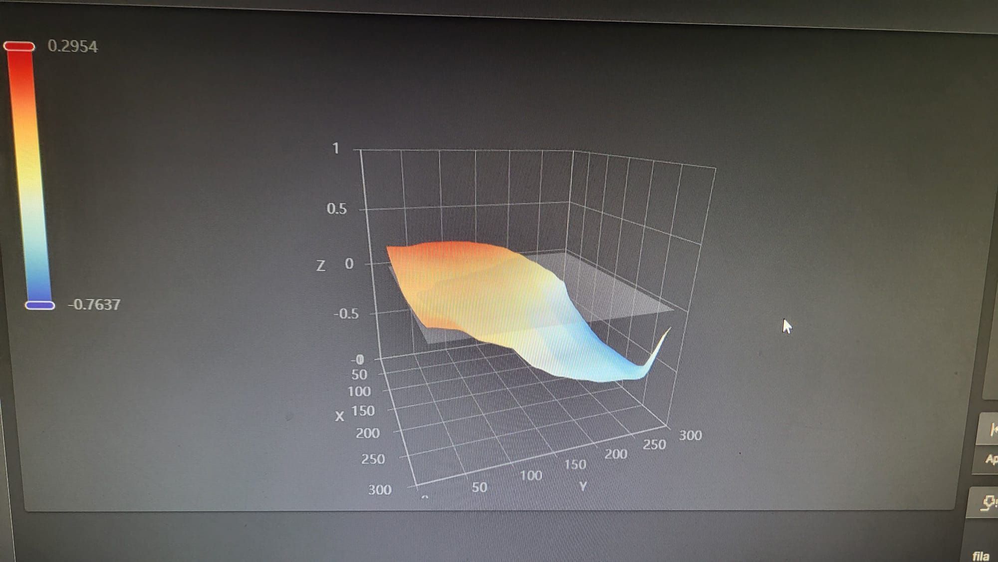

re. Petit retour sur les tampons silicone qui remplacent les ressorts sur la X4Plus J'ai procédé de la même façon pour le leveling du plateau , j'ai remplacé les 6 ressorts par les tampons, et j'ai juste dévissé le dessus des 2 vis des entretoises du milieu pour qu'il n'y ai pas de contrainte. Je fais mon Z=0 et une fois sauvegardé j'éteins la machine pour faire manuellement le nivellement du plateau totalement à la main, c'est une astuce à la Mr Magounet qui me convient très bien et qui permet d'ajuster un peu partout et pas qu'aux 6 points de la X4+. donc le résultat est sans appel : C'est bien évidement loin d'etre parfait, reste encore à peaufiner un peu plus, bien que l'auto leveling gomme radicalement tous ces écarts. -

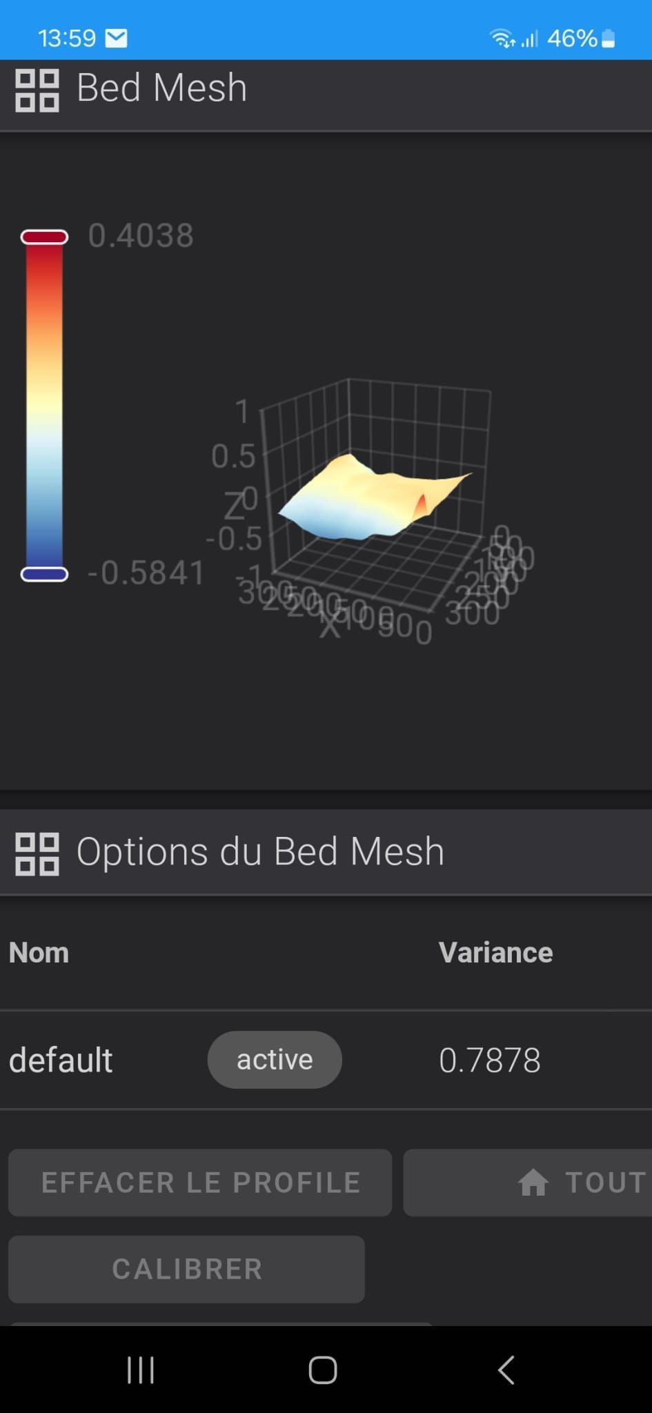

Hello J'ai installé la MAJ du firmware de la X4+ , effectivement la disposition de certains menus changent, mais je n'ai pas trouvé en quoi c'est plus simple pour le Z Offset !? D'ailleurs je viens de recevoir mes tampons en silicones en remplacement des ressorts, je vais voir si ça apporte une plus value car le réglage du plateau chez moi et juste une prise de tète phénoménale ... ^^ -

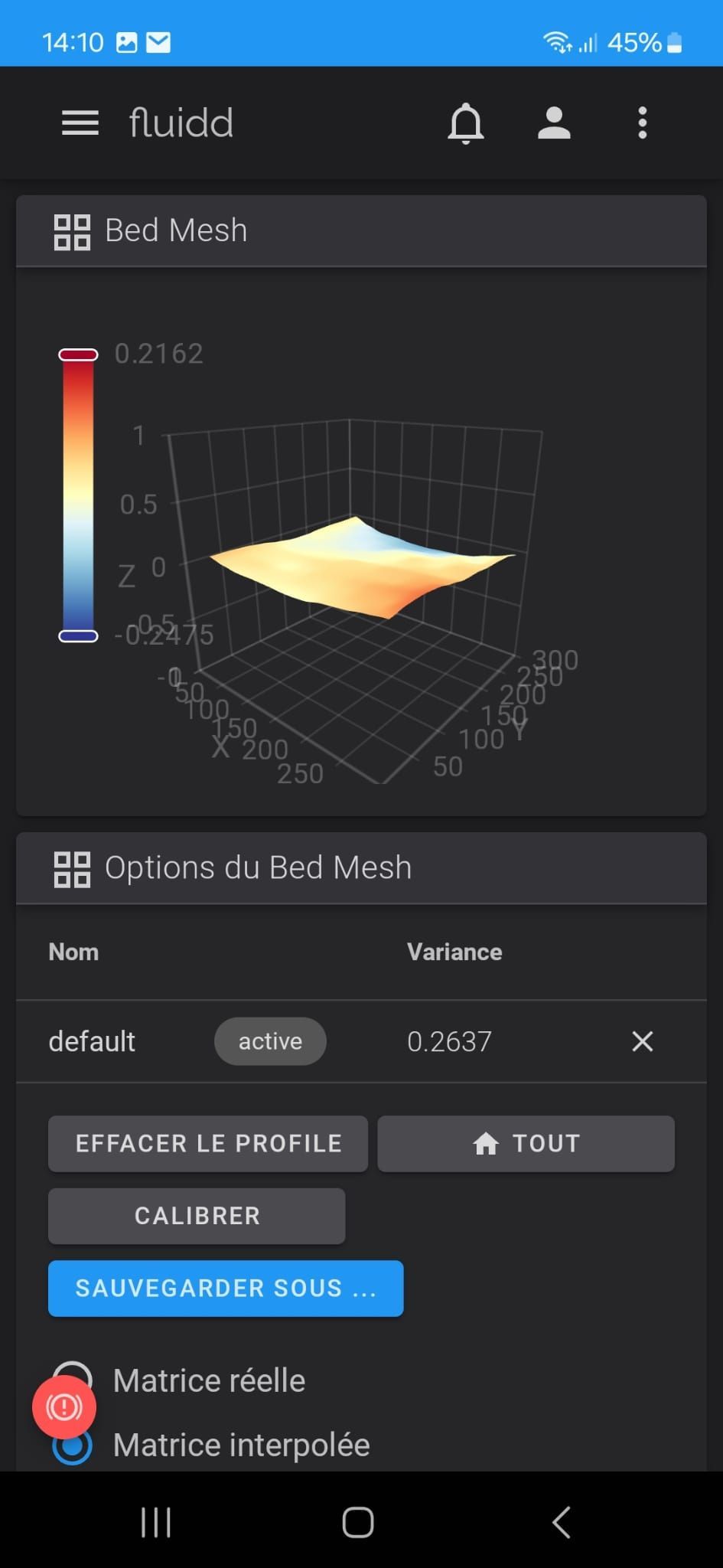

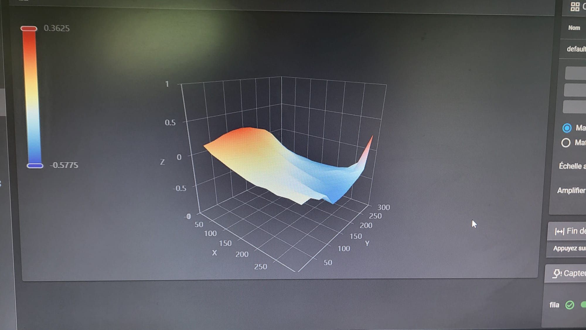

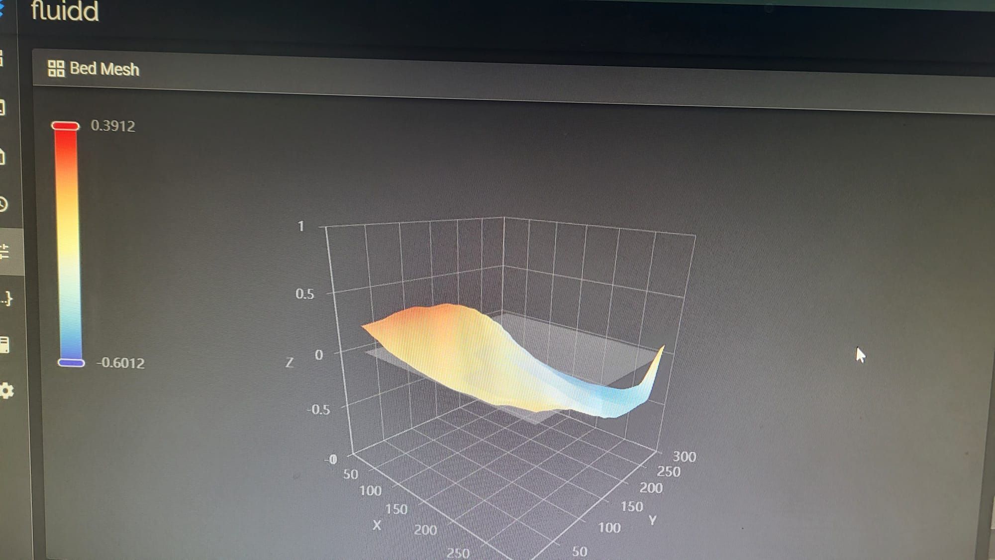

alors j'ai testé a la main, imprimante éteinte après avoir fait le Z=0 et miracle ça change carrément tout ! j'ai presque quelque chose de bon ! reste plus qu'a peaufiner. Merci pour les conseils, t'en aides plus d'un la !!!
Bien vu, ça a réglé un peu mon écart déjà. Par contre est ce normal que lorsque je fais le leveling manuel aux 6 coins, il faut attendre 2 secondes une fois la buse stabilisée pour faire glisser sa feuille de papier car j'ai remarqué que la buse descendait quend meme un tout petit peu, comme si y'avait du jeu. Ca n'a rien a voir avec le reglage du plateau de la X2, car la une fois la buse stoppée elle bougeait pas.... tres bizarre !! en tout cas l'auto leveling compense totalement les variations du plateau car j'ai fait des tests avec plusieurs formes d'une couche et tout est impec ! suis bluffé malgré l'écart
Hello J'ai reçu ma X4+ samedi ... trop content, tout roule impec, ça imprime, ça speed, rien a redire. (Merci aux conseils avisés sur le post de Mr Magounet sur la X4 Pro/Plus. Par contre, car évidemment faut bien que y'ai une daube quelque part, ayant deja une X2, on va dire que je suis un peu habitué a calibrer mon bed avec les molettes etc etc ... Sauf que la , avec Fluid qui nous fait un rapport très détaillé du plateau, j'arrive a des résultats, comment dire ... totalement dégueu. Alors je veux bien que je sois pas super super calé la dedans, mais bon la y'a un gouffre quoi ! Pour rappel, j'ai retiré les 2 vis du milieu qui faisaient bomber le plateau, je fais mon ZOFFSET=0, je fais mon Z=0, je retourne dans la manual leveling, je fais mes 6 points (en galéran car des qu'on touche a une molette toutes les autres sont déréglées j'ai l'impression) et quand j'arrive a quelque chose de convenable, je retourne et refais un Z=0 , j'ajuste et je fais NEXT LEVEL et de la ça me met les 121 points d'auto leveling (mega super long ... ^^) Et voici le resultat. POur imprimer de petites pieces y'a aucun soucis visible, j'ai pas encore tester des grosses qui prennent les 3/4 du plateau mais j'ai comme des doutes ! Ah mes ressorts sont comprimés a moitié histoire qu'il y ai un peu de contrainte pour le maintien du plateau. Si quelqu'un peut me dire ou je fais mal ... Merci par avance.
