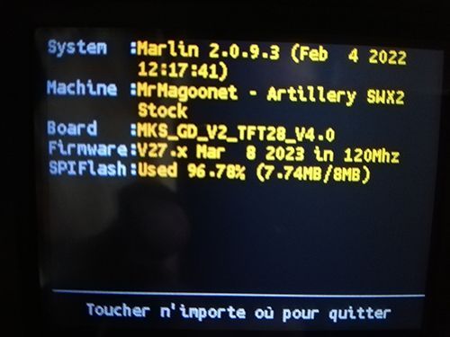

Bonjour à tous. Cela fait 3 fois que je me retrouve avec l'écran noir et simplement écrit en orange: "Marlin mode" et dans ce cas je ne peux plus rien faire: - Plus rien ne se passe en touchant l'écran - en redémarrant l'imprimante je tombe direct sur ce même message. Les deux fois précédentes, la seule solution que j'ai trouvée était de de réinstaller le TFT et tout est reparti sans souci. Ce n'est pas si grave en soi, mais je suis sûr qu'il y a un moyen moins contraignant pour sortir de ce mode que devoir réinstaller les fichiers et je me sentirai un peu moins stupide (et agacé) la prochaine fois que ça m'arrivera. Merci d'avance -

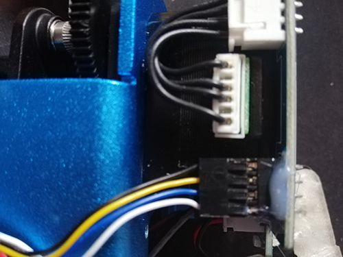

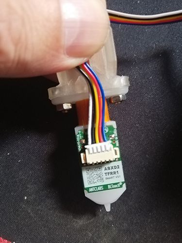

Apparemment non, d'autres ont utilisé aussi ce même modèle, le BL touch en lui-même est identique c'est juste le câblage qui est modifié. Je viens de tester et en effet la continuité est bonne, par contre il y a comme un faux contact au niveau du branchement sur le fil jaune, il suffit que je bouge à peine pour que le contacte ne se fasse pas, je vais arranger ça, quitte à mettre un point de soudure et je crois les doigts pour que ce soit le seul problème qui va tout résoudre EDIT: Oui !!! Sauvé !!! merci beaucoup ! -

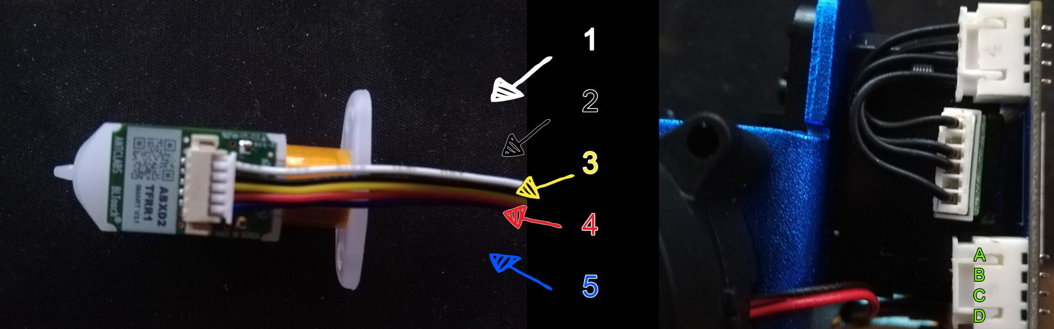

Pour la couleur des fils. Oui parce qu'apparemment ce que j'ai acheté c'est le Bltouch modifié pour Creality ender 3 En principe oui, j'avais vérifié, mais du coup possible que ça ait bougé au remontage. Mais si tu me confirmes que l'ordre est le bon, je vais refaire une vérif, au pire même refaire mes Dupont. Merci en tout cas, je tiens au courant de la suite des aventures -

J'avais déjà fait un message en janvier dans ce même sujet à propos du branchement (en page 6). Du coup je vais démonter et revérifier que le branchement soit correct et je prendrai une photo au passage pour être sûr. EDIT: Voilà les photos du branchement: -

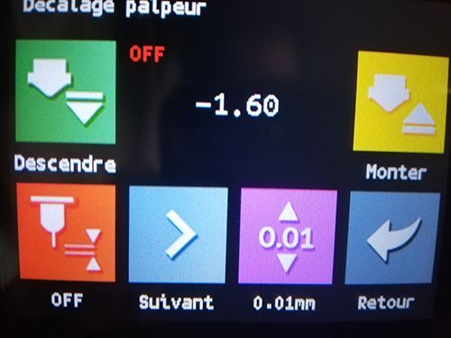

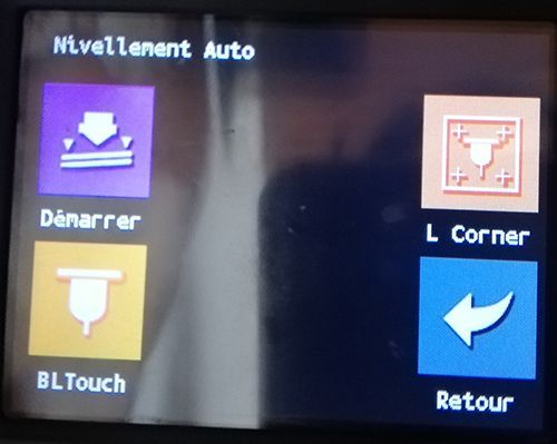

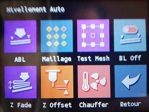

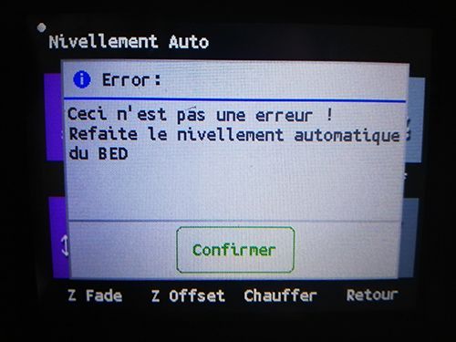

Après quelques mésaventures (dont un changement d'écran), mon BLTouch est installé, le firmware est flashé. Il me semble avoir tout fait correctement. Lorsque je lance l'imprimante tout semble bien se passer (le bl touch s'éclaire en rouge, le pin fait ses allers retours). Quand je vais dans les menus je vois également apparaitre le BL Touch donc (à priori) je pense que c'est bon. Mouvement / ABL /BL Touch J'arrive sur la page que je pense être le réglage du BL Touch, mais quand j'essaye de cliquer sur une de ces fonctions rien ne change, rien ne bouge: (reset - tester - Déployer - Rentrer - répéter) Quand je suis sur la page Nivellement auto il est indiqué BL Off Si j'appuie dessus, je vois le message apparaitre: "Ceci n'est pas une erreur! Refaite le nivellement automatique du bed" Mais lorsque je tente justement de faire ce nivellement, que je vais sur le menu des niveaux en lançant le premier point, ma tête d'extrudeur descend tout doucement, le pin du bltouch reste bloqué en haut, donc fatalement la buse vient s'écraser sur mon plateur et tente de continuer à aller plus bas en forçant dessus. Bien entendu, je stoppe l'imprimante avant le drame et quand je la rallume le BLtouch clignote alors en rouge avec un message d'erreur. Il y a donc fatalement quelque chose que j'ai raté à un moment, que je ne fais pas ou mal. Dans ce cas là je remonte l'extrudeur, tout fonctionne sans problème même si le BLtouch reste clignotant. J'éteins et je rallume à nouveau et je suis au point de départ. Je vois également la mention Décalage palpeur -1.60, est-ce une valeur normale? dois-je la changer si oui comment? combien? etc.. J'ai essayé de prendre un maximum de capture des menus, il y a peut-être quelque chose que je doives vérifier ou changer, mais là je suis un peu (beaucoup) paumé. Je vois babystep, je sais que ce terme est souvent utilisé mais je n'ai toujours pas compris exactement ce qu'était sa signification. Tout semble couler de source et être évident, j'ai essayé d'éplucher les tutos divers et variés, lu et relu ici les tutos, toutes les pages de questions, mais je ne comprend pas et j'avoue me sentir à la fois stupide et démuni. -

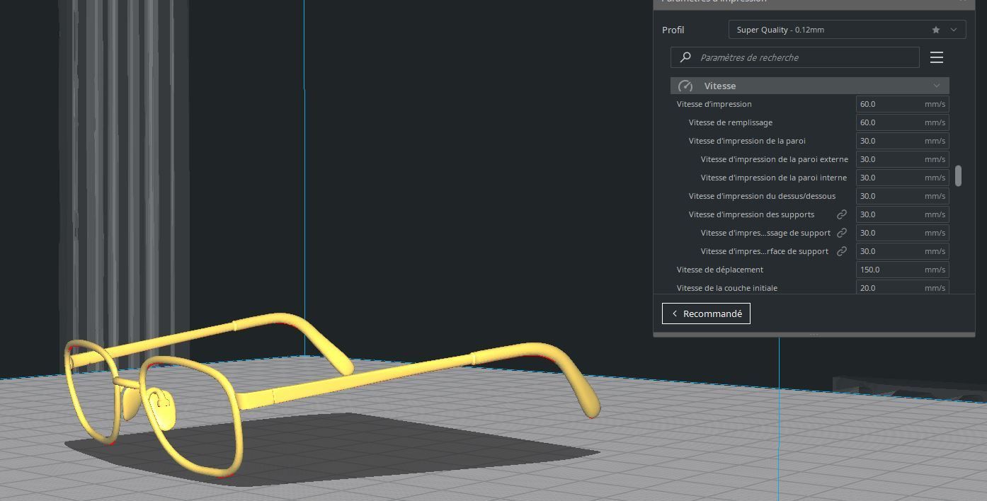

Wow merci pour vos réponses, ça fait beaucoup de choses à dire et à répondre. Non le modèle n'est pas de moi, le buste est en plusieurs parties: - le buste en lui-même - la tête - le chapeau du personnage - Les lunettes. Il y a deux modèles de lunettes proposées, les autres seraient sans doute plus "faciles" mais celle-ci correspondent mieux au visuel que je veux. J'ai laissé la position telle qu'elle a été donnée par le créateur, étant donné que c'est un créateur qui est spécialisé dans les bustes je me disait qu'il avait sans doute une bonne raison de l'avoir positionnée comme ça. (voir photo) Mais en lisant vos suggestions, en effet je pense que je vais refaire le STL en passant par C4D et en faisant 3 parties que je vais positionner à plat et imprimer sans support. Le plateau est texturé mais l'autre face est lisse (plateau aimanté PEI), pour les "gros objets" pas de souci, mais dès que j'imprime des petits objets il arrive que la première couche n'accroche pas et du coup je dois arrêter l'impression à cause d'un mauvais départ et comme là il y avait des supports la texture du plateau n'avait pas d'importance et au moins j'étais sûr que ça accroche direct. Pour la température que j'utilise, c'est celle conseillée par les utilisateurs pour obtenir le brillant, en dessous c'est beaucoup plus mat, mais en effet pour cette petite pièce je peux tenter de baisser la température ça ne changera sûrement pas grand chose sur la brillance. Concernant les restes sur mon plateau ça ne le fait que lorsque j'utilise des supports arborescents, et j'avoue que là je n'ai pas attendu que le plateau soit vraiment froid pour retirer ma pièce, mais je vais quand même refaire un réglage ça ne mange pas de pain.

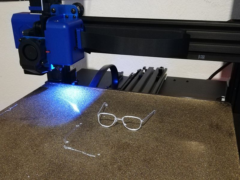

Bonjour à tous heureux possesseur d'une X2 depuis peu, concernant l'impression d'objets imposants, en suivant tous les conseils ici et là j'obtiens d'excellents résultats, mais je suis un peu plus perdu pour l'impression d'objets plus fins. Ici une paire de lunettes pour le personnage d'un buste. Mon premier essai était complètement raté, j'avais utilisé des supports normaux, j'ai tenté avec supports arborescents et le réglage super qualité de Cura, c'est déjà mieux mais bon... J'imprime avec du PLA Sunlu silk silver. Température buse 210, plateau 70. Alors j'ai envie de dire "ça passe", avec un petit point de colle, mais je suis quasi certain qu'on peut obtenir mieux. L'avantage de Cura c'est qu'il y a plein de réglages, mais l'inconvénient de Cura......c'est qu'il y a plein de réglages. J'ai très envie de tenter des réglages différents, pour voir ce qui serait mieux ou pas, mais je ne sait pas ce qui serait inutile ou ce qui est au contraire à privilégier. En faisant quelques recherches j'ai pu voir qu'il fallait regarder du côté de la vitesse d'impression, ainsi que la vitesse des ventilos, il y a sans doute aussi des options à utiliser, à modifier (par exemple j'ai coché l'utilisation des couches adaptatives, bonne ou mauvaise idée? mais sans toucher au réglages de base de cette option). Bref, en gros, ma question serait: si vous deviez imprimer cet objet, quelles seraient pour vous les réglages prioritaires dans Cura?
