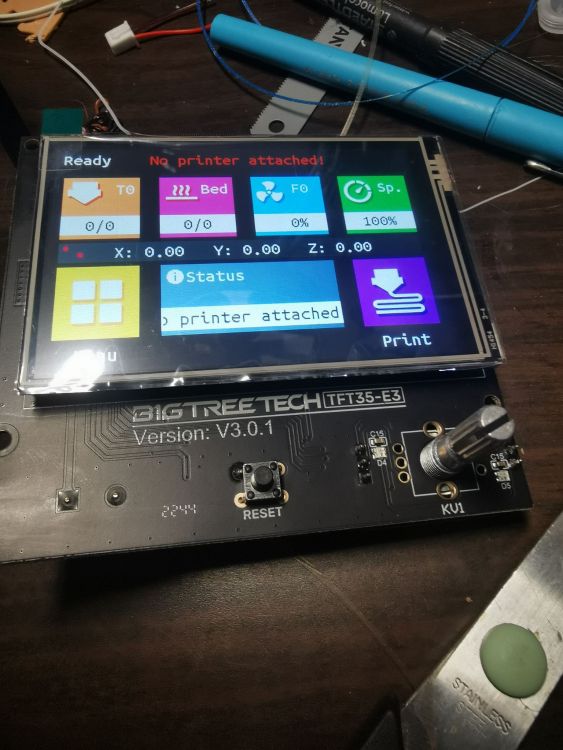

  7. @pommeverte Je viens de recevoir le tout nouvel écran via Amazon, et je l'ai branché via le câble rs232 uniquement, et le résultat est le même... Donc ce n'est pas l'écran, j'ai bien ton firmware dans la CM, donc la je ne vois plus... Ou bien CM défectueuse au niveau du port tft, mais là je ne vois plus comment faire...

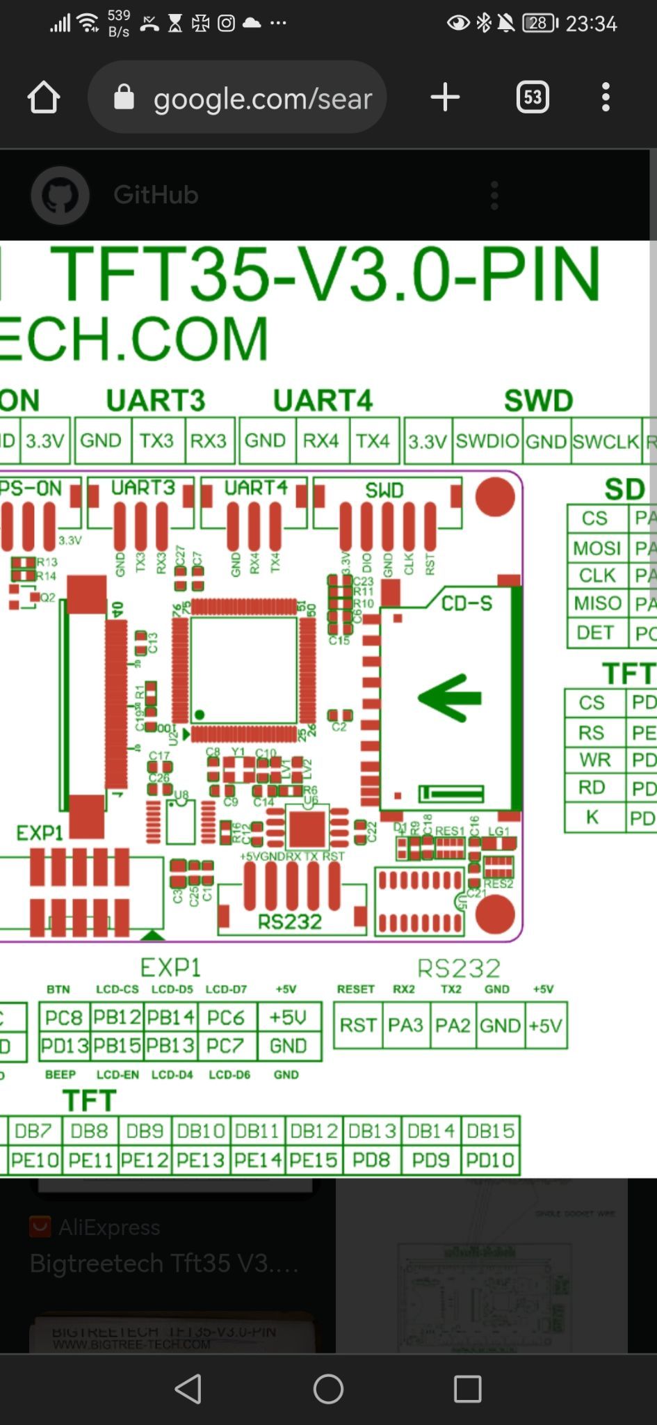

  8. OK, je comprends un peu mieux alors, mais toujours pas le diagram de l'écran BTT qui est faux quelque part ! Un coup c'est Reset/RX2/TX2/GND/+5V et l'autre c'est Reset/TX2/RX2/GND/+5V... Après oui j'ai exactement la même chose que sur ta vidéo... Je viens de commander un autre écran sur Amazon pour tester si le problème persiste !
  9. @pommeverte bon mise à jour de l'écran faite, toujours aucun changement... Avec 2 câbles différents également, je commence à être dépité Je l'ai acheté sur leboncoin, je me demande si je ne me suis pas fait avoir du coup... Par contre j'ai vu une erreur également dans le schéma de câblage de l'écran où les câbles TX et rx sont inversés, mais j'ai mis dans le même ordre que la CM, en même temps ça ne change rien dans un sens ou dans l'autre le problème est le même...

  13. Oui oui, il est bien sur exp3 et celui ci fonctionne sans problème... Je te parle du série rs232 pour l'écran tft 5 broches, l'écran s'allume correctement mais ne détecte pas l'imprimante.
  14. Ah... Ce qui est bizarre c'est que l'écran s'allume bien quand même avec le câble série seul... Ça commence sérieusement à m'énerver
  15. Justement, je viens de tout regarder, bien rebrancher mais rien... Ça commence à me rendre fou ce souci...
  16. Yes je vois bien, mais justement le sens a l'air bon du coup, je vais essayer dans l'autre sens mais j' ai peur de cramer l'écran ! J'ai regardé les pins de la carte et ça a l'air correct
  17. Bonjour à tous, Je viens de recevoir mon écran BTT tft35 V3 mais je n'arrive pas à le faire fonctionner en mode Lcd... J'ai bien modifier mon Marlin en activant les serial port 1 et 2 et en mettant le baudrate à 115200 car j'ai vu que parfois cela posait souci. Mais malgré plusieurs essais j'ai toujours le message aucune imprimante détectée... Est ce qu'il y a quelque chose de particulier à modifier dans le firmware hormis les ports série ?

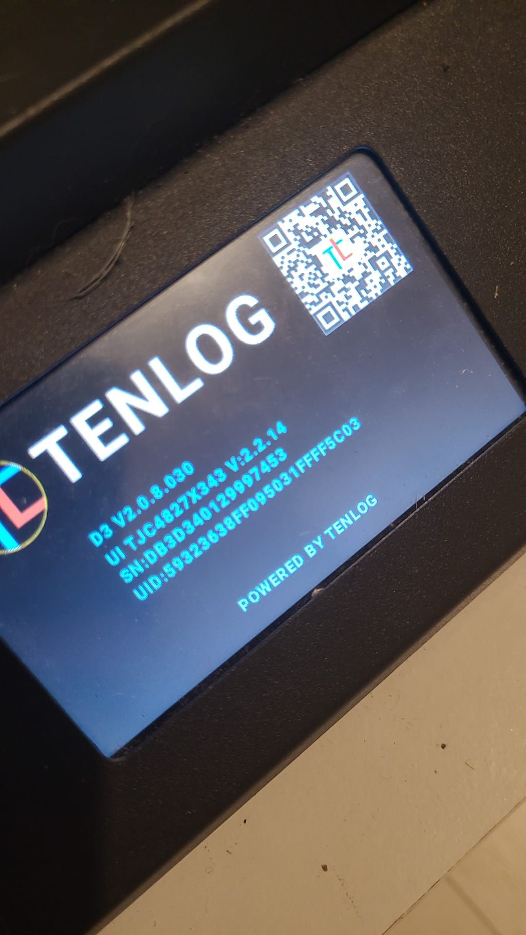

    Je te remercie pour le temps passé Francis ! Alors j'ai essayé avec des noms de fichiers à 4-5 caractères et c'est idem Le reste des manips j'essaierai mardi soir si j'y arrive, je suis en déplacement la semaine mais je devrai rentrer mardi soir sinon vendredi. J'ai vu pour la partie maj wifi avec les jumpers. Pour la version du firmware TJC, comme savoir si c'est 4827 ou 4832 e j eoense pour moi 4827 et après la version c'est par rapport à la dimension ? Et le R je presume la version retournée si besoin ?

    Salut Francis, alors effectivement j'ai bien fait le reset via l'écran également, aucun changement... Je mets la photo pour les versions logiciel. Pour la partie sd c'est bien ce qui me fait peur, mais j'utilise également une nappe d'extension sd depuis le début car l'accessibilité de la micro SD est vraiment nulle...
