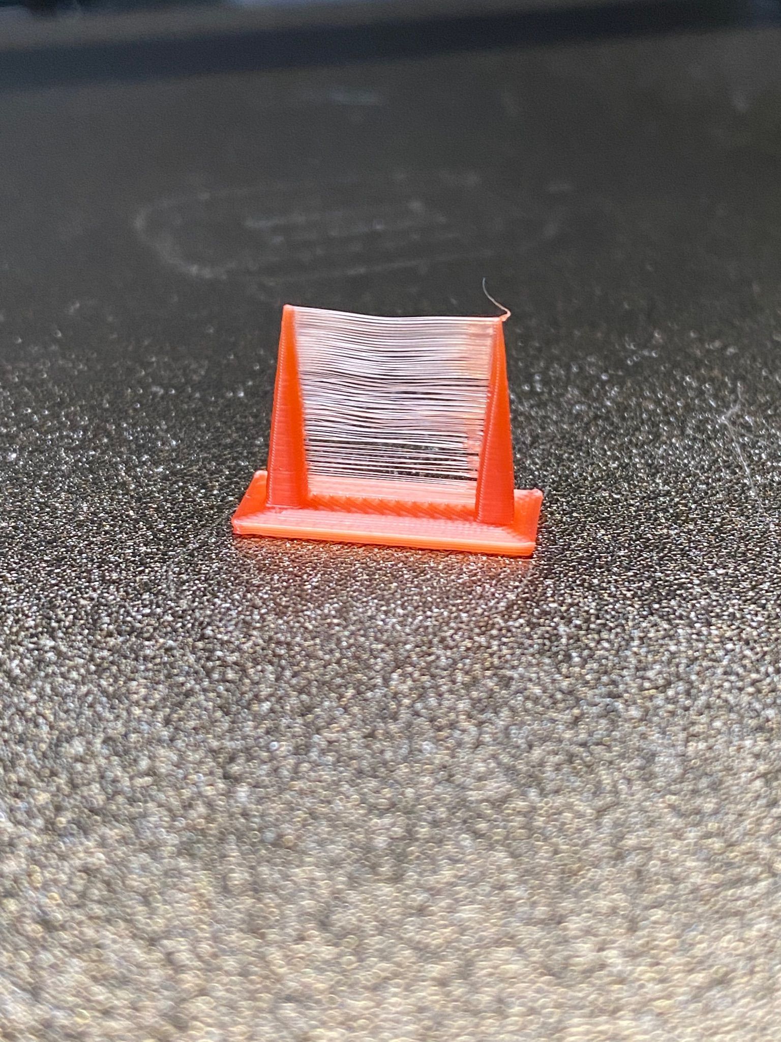

  1. Bonjour, j'ai passer ma deuxième FLSUN en Direct drive j'ai régler la retraction avec le LGX Lite 1.7 pour 35 mms J'ai fait différent teste mais l joiture ressort de trop je ne sais pas comment diminuer cettre effet ? Pour info mon débit est bien réglé et les Estep de même merci d'avance pour votre aide

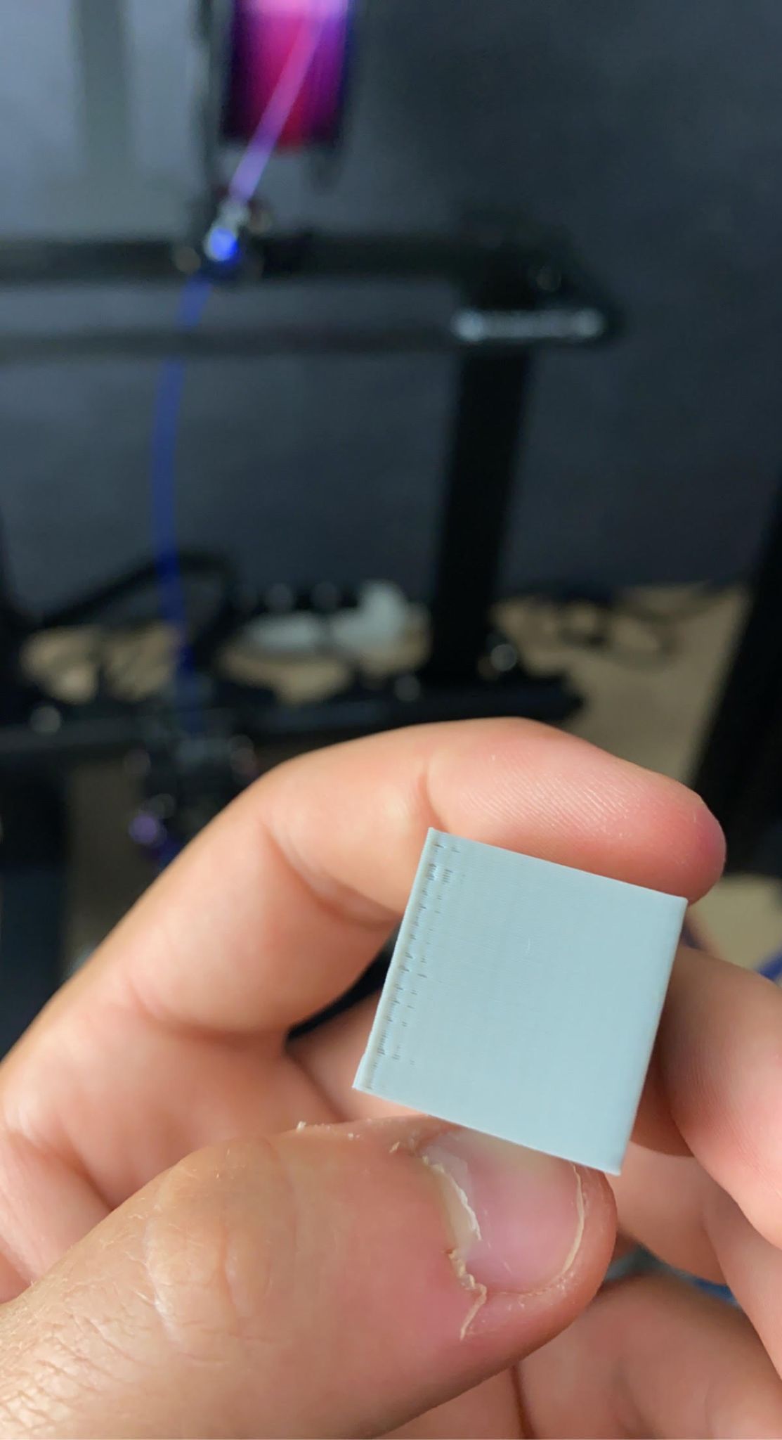

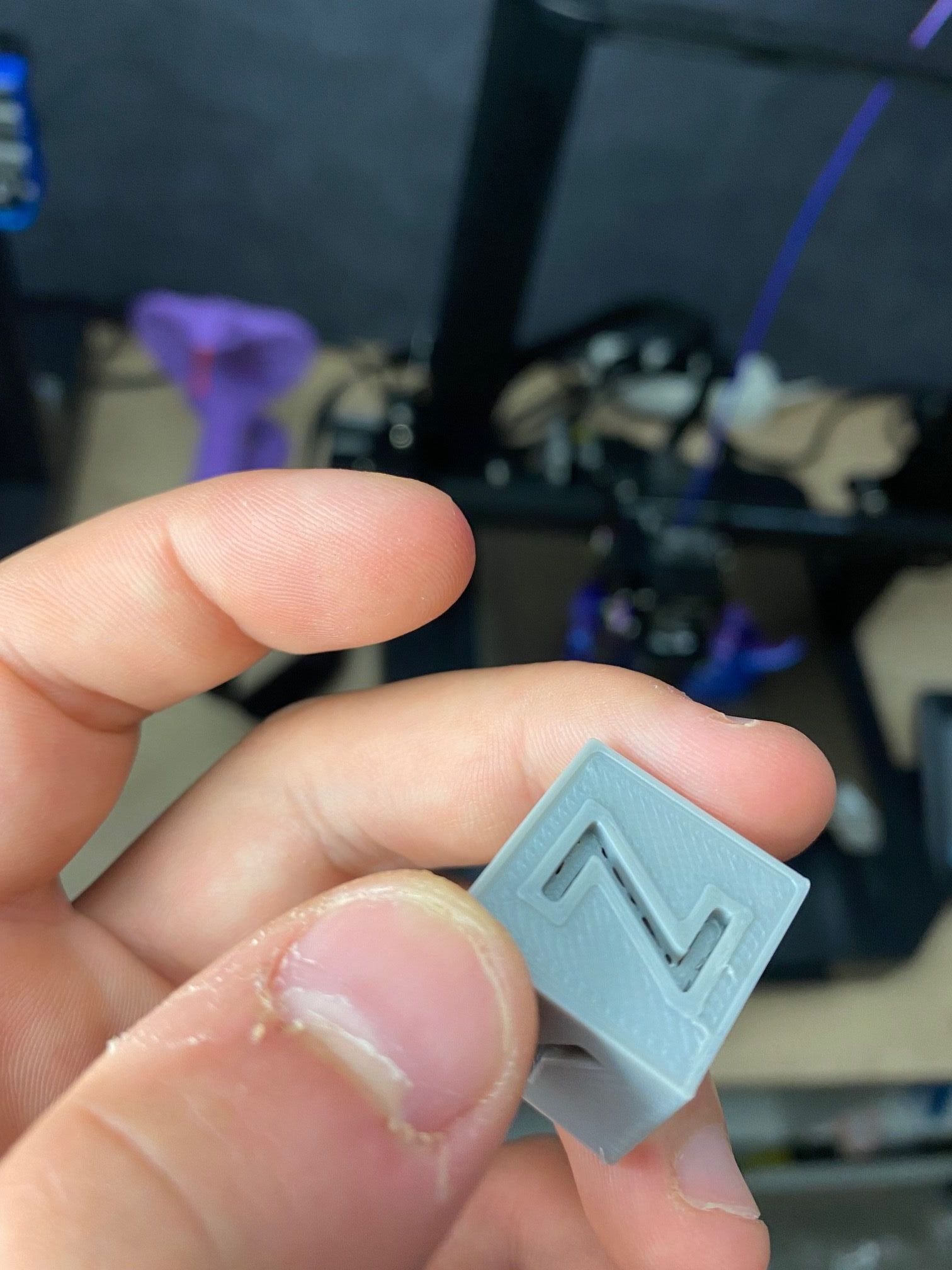

  3. Bonjour à tous, J'ai un problème depuis un petit moment sur ma SR (elle est en direct drive avec un LGX Lite). => Je vous montre l'exemple avec le cube de calibration à tous les points de départ sur beaucoup de couche j'ai des trous et je n'arrive pas à m'en débarrasser. J'ai tenté de diminuer la Retraction jusqu'a 0.2 pour 30 mm/s de vitesse toujours le même cas. J'ai recontrolé mes Estep et je suis OK pour 100 mm demandé il me donne 100mm. J'ai tenté d'augmenté aussi le débit mais je n'ai pas l'impression que cela change quelque chose du coup je sèche un peu . J'ai ajouter aussi une photos ou on voit dans le Z qu'il y a des espèces de trou je penses que c'est lié ? (la surface du Z n'est pas fini c'est normal j'avais stopper le print avant la fin ) Merci d'avance pour votre aide

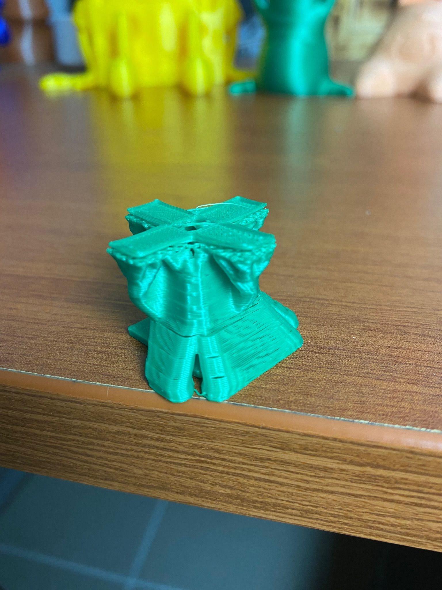

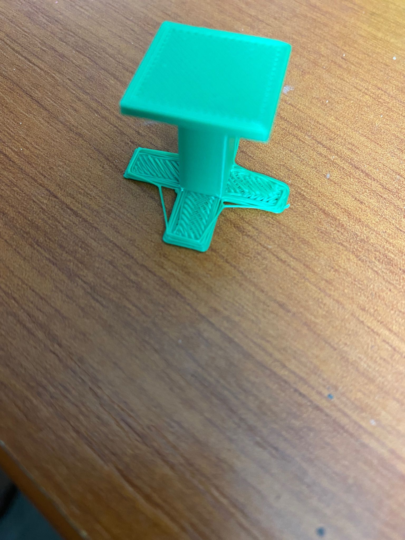

  5. Bonjour A tous, J'ai un petit soucis avec ma SR pour les support arborescent je m'explique j'ai trouver un petit fichier afin de pouvoir régler au mieu les supports. Avec une de mes machines pas de soucis tout est ok. Mais par contre pour la SR je n'y arrive pas j'ai tenté de diminuer la distance Z mais toujours le même problème. Je sais pas si on voit bien sur la photo. Mais la pièce se décroche au bout du support comme un peux un phénomène de Warping. et la pièce sous le support est attroce. Quelqu'un à déja eu ce problème ou s'est quel est le paramètre qui me pose problèmeici? Merci d'avance
  6. Hello Tout le monde, J'ai reçu récemment la petite Ender 3 S1 Pro et c'est un petit Bijou ! Il fournissent avec un petit tableau avec les valeurs type de retractions en fonction du type de matière. Pour du PLA y annonce du 0.8 de distance pour 40 mm*s j'ai vu des Youtubeurs et autre qui arrivait à s'y retrouver avec ses valeurs mais pour moi cela ne fonctionne pas vraiment. Ce que j'ai fait : - PID Buse + Plateau - Un bon Nivellement - Changement de buse car j'avais peur que cela vienne de la mais ça n'a rien changer. - Essayer en montant la valeur de la retracte jusqu'a 2mm et la vitesse a 50... ( au dessus de 2 pas conseillé pour un Direct Drive) - J'avais fait une tour de température et la meilleur qualité était vers les 190 mais même si je descend a 185 j'ai toujours toujours la même chose. - J'ai fait un cube de calibration les dimensions Sont OK et j'ai même fait une mesure de paroi sur un Cube avec la Spiralisation des contours et j'ai ajusté le débit pour attendre les 0.44. Pour info le PLA que j'utilise c'est du Wanhao sur ma FLSUN SR je n'ai pas ce problème depuis que j'ai réglé je n'ai pas de soucis. Si quelqu'un aurait des conseils je suis preneur je suis un peux a cour d'idée lol. Voilà une photo
  7. Salut elle est en Acier Trempée la buse. La j'imprime du PLA a 220 dégrée car c’est là où j’ai le « moins pire » résultat. A 190-200 c’est une cata Bon est bien du coup problème résolu... j'ai changer la buse par celle d'origine j'ai mit la temps a 200 et tout est rentré dans l'ordre. C'etait donc l'acier trempé le problème ;(
