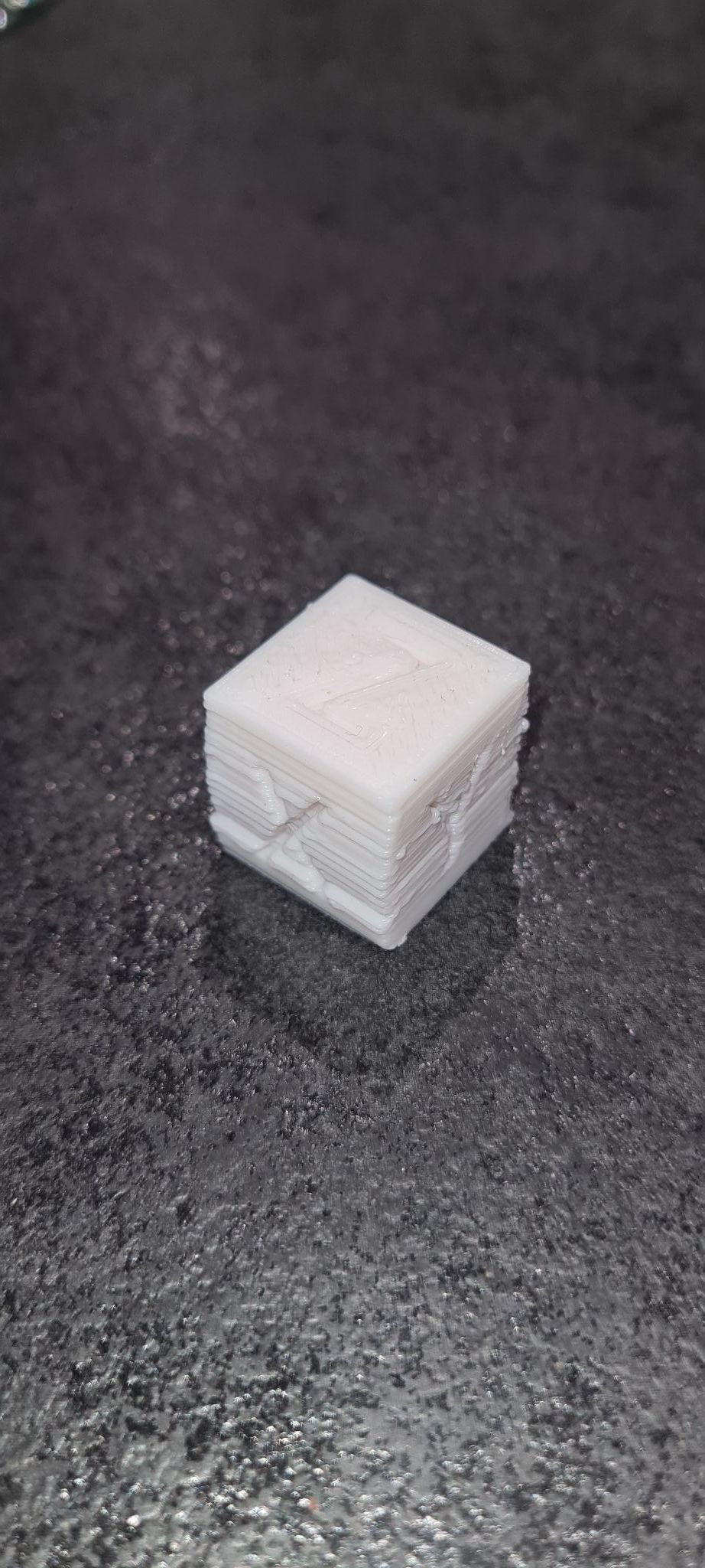

  14. Bonjour à tous ! J'ai une CR10 V1 et depuis quelque temps mes impressions "glisse". (Seul la face X n'est pas plate sur le cube en photo) J'ai resserré toutes les vis possible. Aucun changement. En revanche j'ai remarqué que le hotend bouge énormément et les vis sont bloqué au max. Est ce normal d avoir une hotend qui bouge autant ? https://linksharing.samsungcloud.com/bWpmLzlxIRic Merci
