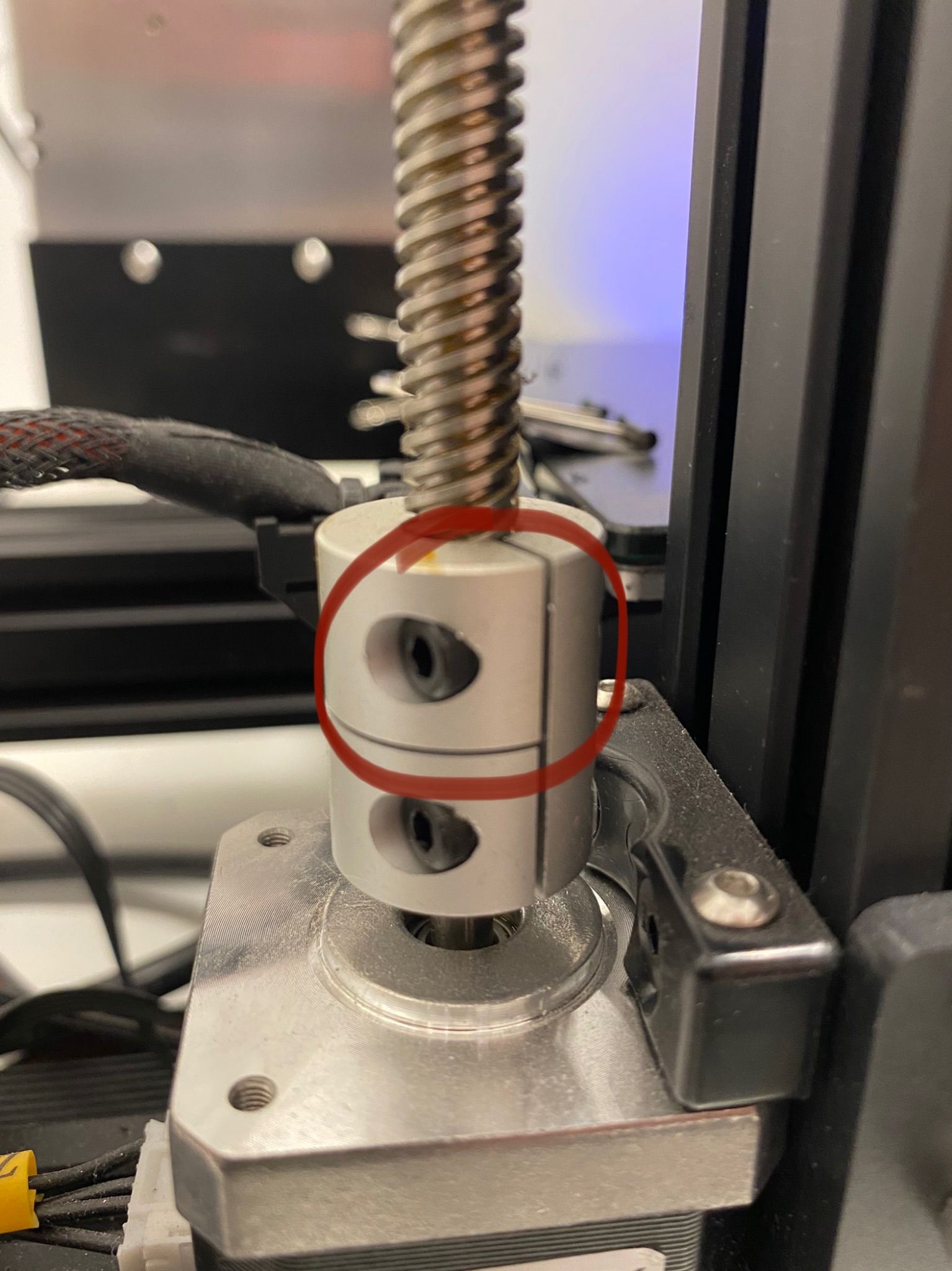

  4. Ok, je vois que pour nettoyer il faut un produit spécial "IPA" que je n'ai pas. Il y aurait un produit alternatif que je pourrais utiliser dans l'urgence ? J'ai vu que l'acétone était efficace mais j'ai peur que ça bouffe le revêtement de mon plateau en verre.

  7. Bonjour, J’ai imprimé plusieurs fois la même pièce sans soucis et désormais j’ai un phénomène de déformation sur une partie de la pièce et à partir d’une certaine couche. D’un côté la pièce est bien imprimée et à l’opposé on peut observer ce décalage : La pièce est imprimée en travers du plateau car elle est trop grande pour la Ender 3 Pro. Petite vidéo pour illustrer l'impression : IMG_3932.MOV La déformation à lieu sur la partie au fond à droite. Devant c’est bien imprimé. L'impression dure environ 13 heures. Qu’est ce qui pourrait générer soudainement ce phénomène ? Merci d’avance

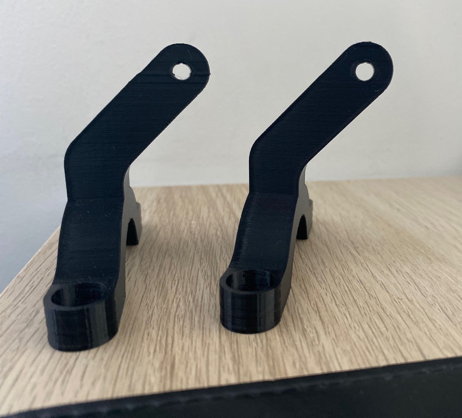

  8. Aucune idée, je n'ai pas encore testé avec ce support, le prochain rallye est dans 10 jours. J'avais utilisé auparavant un système rigide (mais non autorisé en rallye) et il n'y avait pas de vibration.
