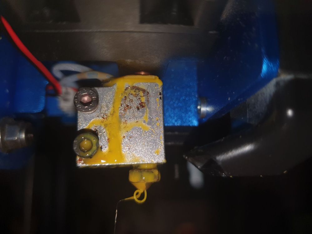

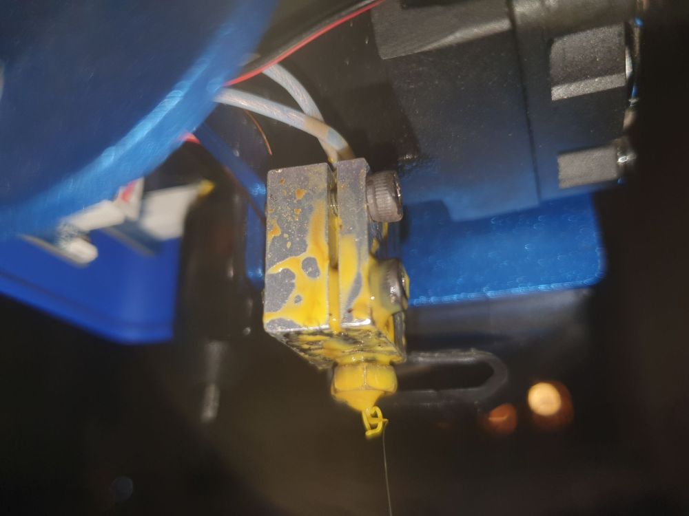

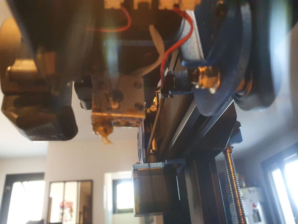

@Savate je pense que mon problème est maintenant évident : Une belle fuite, je ne l'avais pas vu jusqu'à maintenant et pourtant elle se voit bien... J'avais bien sérré ma buse contre le heatbreak, je ne comprends pas. Tu avais dit "oui, sinon non (dans le cas ou il est trop court ou mal coupé, tu dois avoir du pla qui suinte sur le bloc de chauffe) " C'est peut être juste mon capricorn qui est trop court Je redémonte tout ça demain... En regardant de plus près ça fuit à l'entrée du heat block. Est ce qu'il y a un produit miracle qui dissout le PLA ?

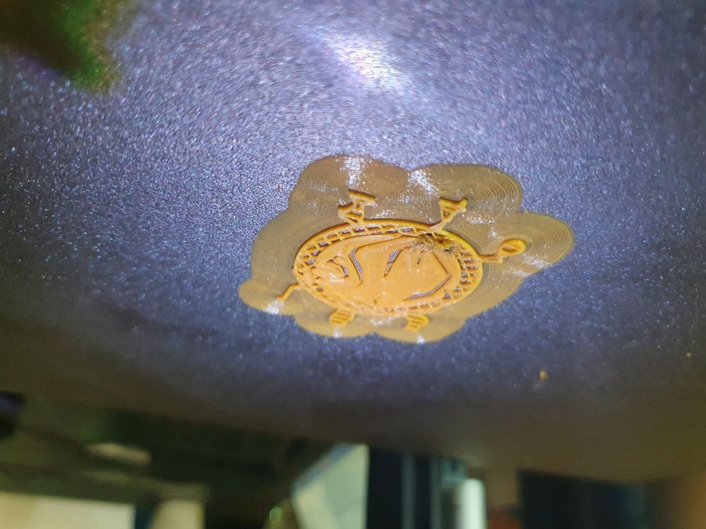

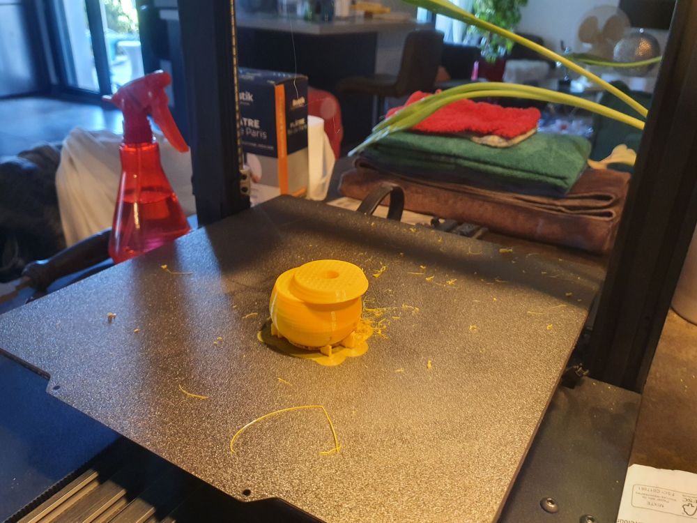

@Tony67 Justement j'ai vu ta vidéo, bravo, c'est top ! En gros c'est surtout sur les récentes x2 que le TouchMi n'est pas compatible ? (du moins + galère) Ps ma x2 date de janvier 2022. Est ce que vous avez déjà eu le problème de dépot sur l'impression ? Illustré ci-joint (une boule de pla) C'est agaçant car la buse si elle rentre en collision avec,elle décolle le print dans le pire des cas. Dans le meilleur j'ai un décalage qui se fait (steper qui force et qui saute un pas) Est ce que ça pourrait être le capricorn que j'aurais coupé à la mauvaise côte ? (j'ai fait gaffe pourtant) Je suis sur que @Tony67 tu as une idée pour remédier à ce problème ? Ou d'autres l'ont déjà eu ? J'ai essayé de regardé avec une règle si la consigne d'extruder 100mm extrude bien 100mm, c'est le cas. Je devrais le refaire au pied à coulisse ? Ce n'est pas évident d'avoir une telle précision... Je joins aussi le STL (vous l'imprimeriez dans quel sens ce pomeau ?) Niveau température c'est 60/210 car apparemment les heats break bimétallique ont besoin de plus de température Je filament c'est du factomaker Merci de prendre le temps de nous répondre, bien à vous, ---------------------------------------------------- En essayant perceptuellement d'y arriver, on finit toujours par réussir. Donc plus ça rate, plus on a de chance que cela marche Pomeau 206.STL

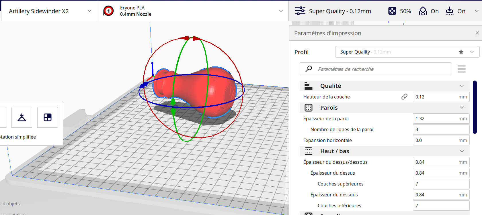

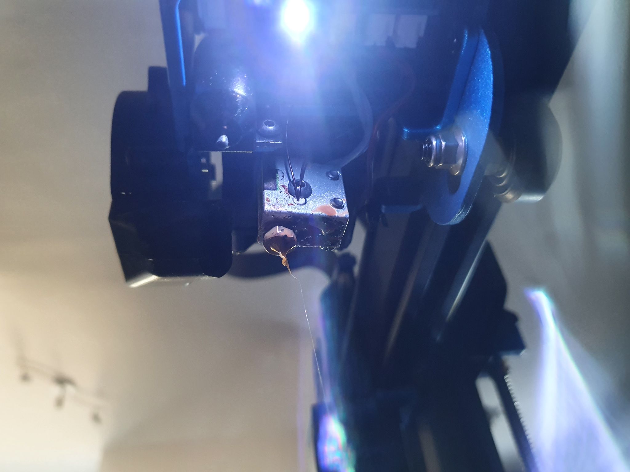

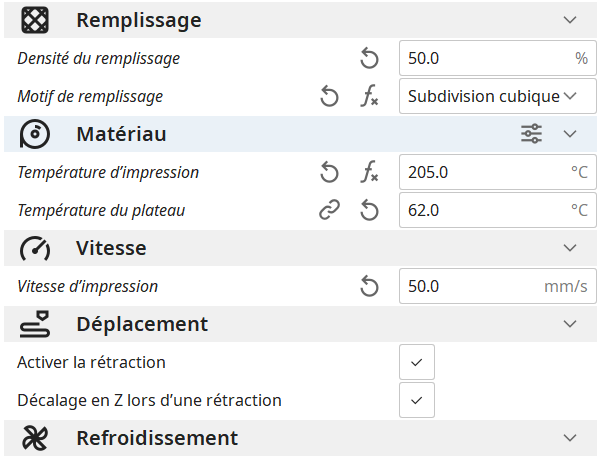

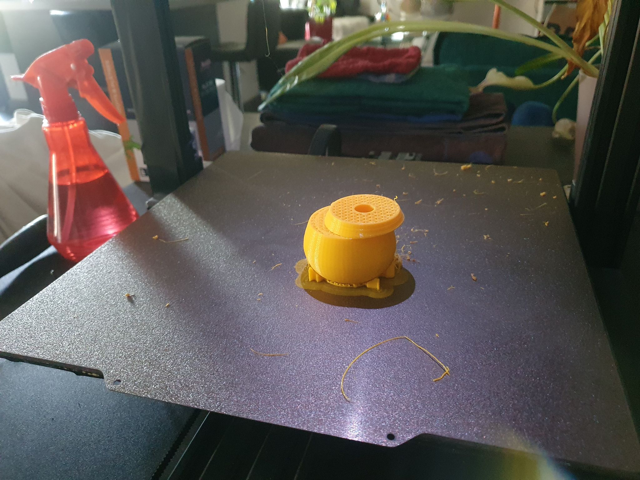

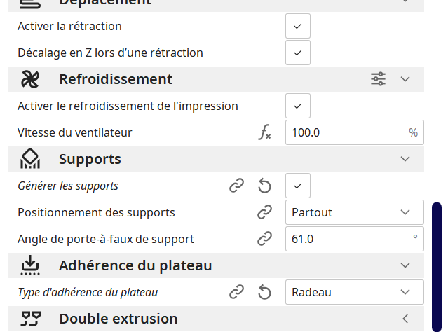

Bonjour, Je relance le topic sur la sidewinder x2 J'ai changer le heat break par un bimétalique, j'ai remplacé le tube PTFE par du capricorn en essayant de retomber à la même côte que celui d'origine J'ai mis un PEI magnétique Je n'ai pas fait d'autres réglages que le nivellement du plateau et le z ofset (on est d'accord le zofset se fait avec une feuille de papier en mettant le z0?) J'essaie d'imprimer une paumeau de levier de vitesse en ce moment, en PLA FactoMaker, je joint les paramètres machines. Je suis à 4 tentatives : La première s'est décroché, j'ai refait des réglages plateaux, zofset, auto level. Les suivantes ont toutes eu un décalage de couche en X à un instant différent sur l'impression, parfois à cause d'une boule de PLA un peu cramé qui est tombée sur l'impression (si la buse s'accroche dessus le moteur pas à pas peut sauter un pas, c'est une hypothèse) Pour remédier à cela j'ai diminuer la vitesse du print à la 4ème tentative et tourné ma pièces dans le slicer, j'ai essayé de refaire un auto level des réglages plateau mais rien n'y fait, à des moments il y a des bruits de buse qui frotte sur le plateau, ça finni par se décaler (nb la couroie semble bien tendu, je n'y ai jamais touché, l’imprimante date de janvier) Quelqu'un à la solution ? Peut-être que je dois faire des réglages d'extrudeur, genre vitesse d'extrusion, PID. Ce que je n'ai encore jamais fait...qqn à un tuto pour une X2 ? Il y néanmoins un phénomène étrange, j'ai fait un réglage de Z0 et puis ensuite une auto level, j'ai revérifier le z0 et la buse était carrément trop haute. Est ce que je n'aurais pas le BL touch qui fait des siennes ? (il s'était légèrement tordu à cause d'un crash contre de l'asa) Mon gros problème est certainement de ne pas avoir fait des réglages d'extrudeur, ce qui parait logique quand on change le heat break Bien à vous, Et merci pour vos précieuses précédente réponses -

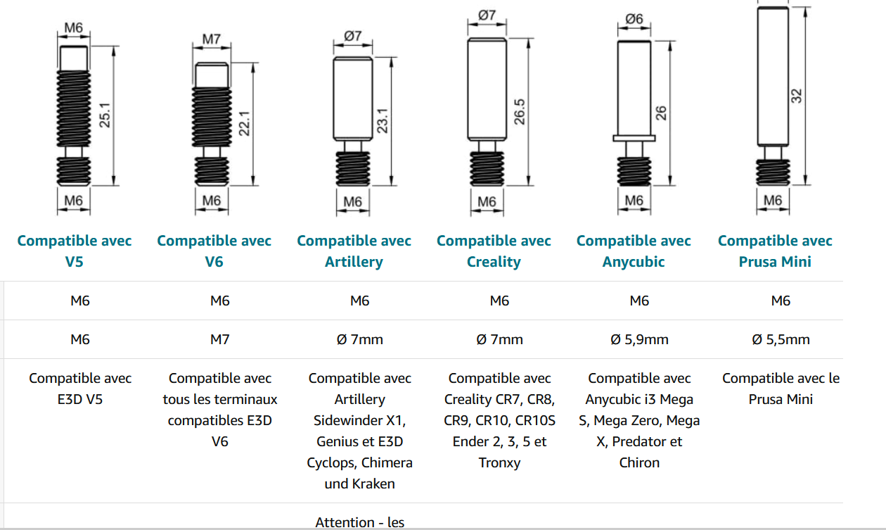

Merci pour ces indications @Savate Je partirais sur le PEI de Whanao : (rappelons que j'ai l'optique d'imprimer de l'ABS pour des pièces très contraintes) https://artillery3dexpert.fr/collections/pieces-pour-sidewinder-x2/products/starter-kit-plateau-flexible-pei-pro-pour-x1-x2 Si je comprends bien changer le heatbreak permet de mieux supporter les hautes température : J'ai trouvé cette photo en haut le heat break d'origine en bas un heatbreak custom qui n'a pas cette pièce de téflon (qui apparemment se balade à terme) Il y a tellement de heatbreak sur le marché, j'ai cherché sur le forum mais je n'ai pas réellement trouvé de lien de heatbreak pour la X1/2. Je crois que celui ci irait pas mal : https://www.amazon.fr/dp/B088NBPF86/ref=emc_b_5_t?th=1 Qu'en pensez vous ? Avez-vous des liens pertinents ? Ps : je suis fâché avec bangood -

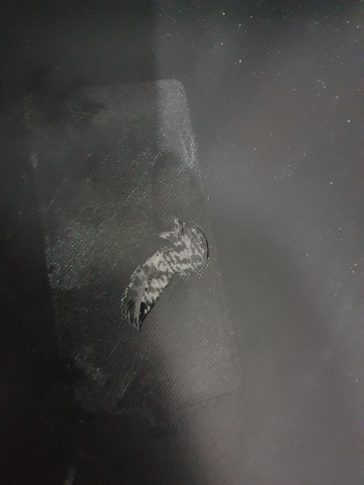

Merci pour vos réponse, Je n'utilise aucune laque. Je vais dans un premier temps re-régler mon plateau pour être légèrement plus haut.(pourtant ça allait bien le réglage, la buse grattait légèrement le papier....) Puis je vais envoyer un mail au SAV. @savate Le plateau est réglé à 60°C Quelqu'un à déjà mis un PEI sur sa sidewinder ?(ou autre) J'aime bien le plateau actuel car très polyvalent et à terme je ferais un caisson en OSB pour imprimer en ABS (pour une pièce de liaison entre un moteur électrique et une roue de scie à ruban, qu'il me faut remplacer) -

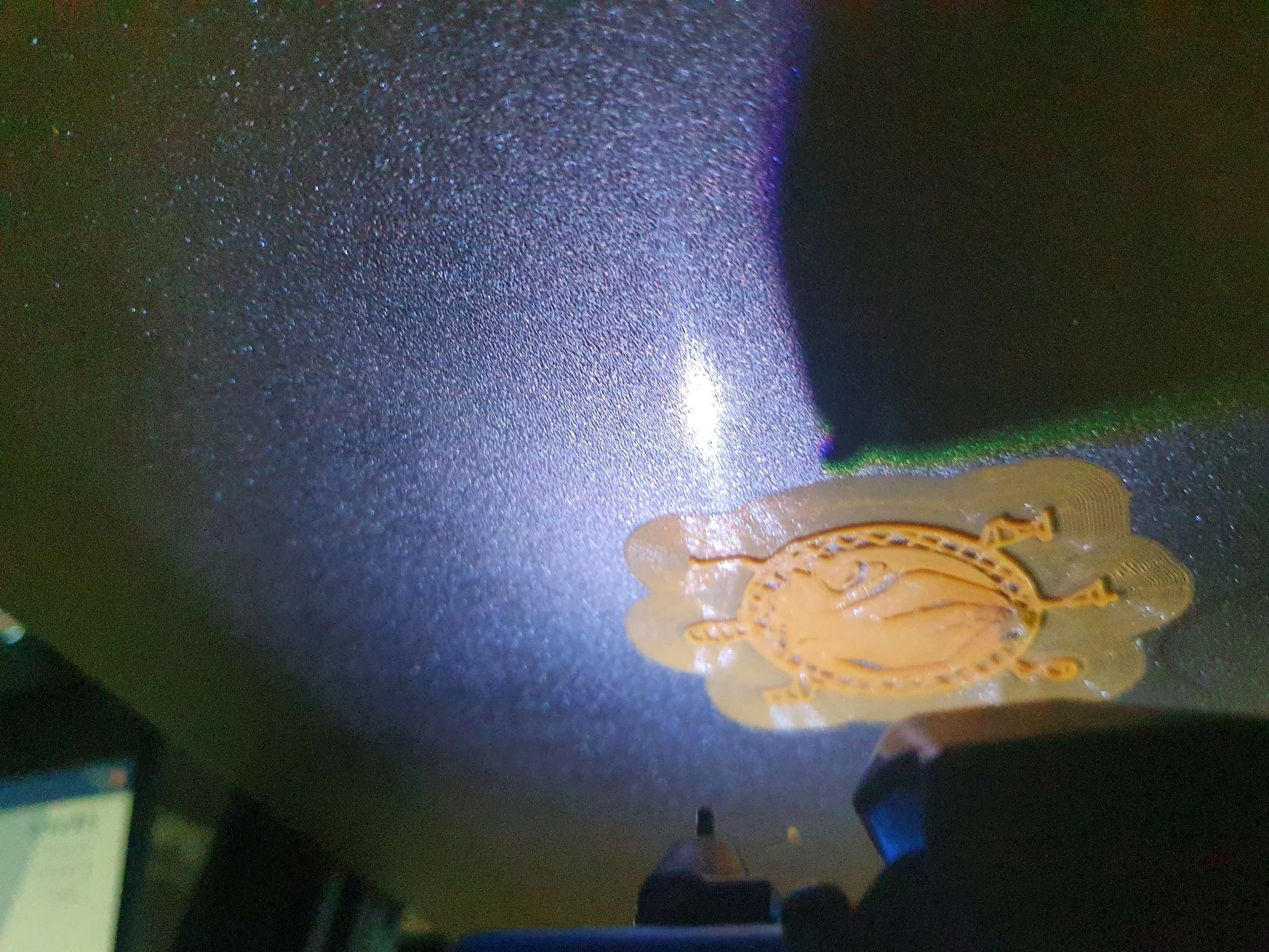

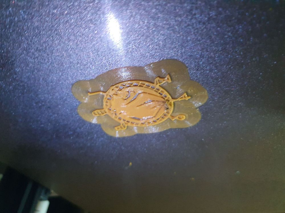

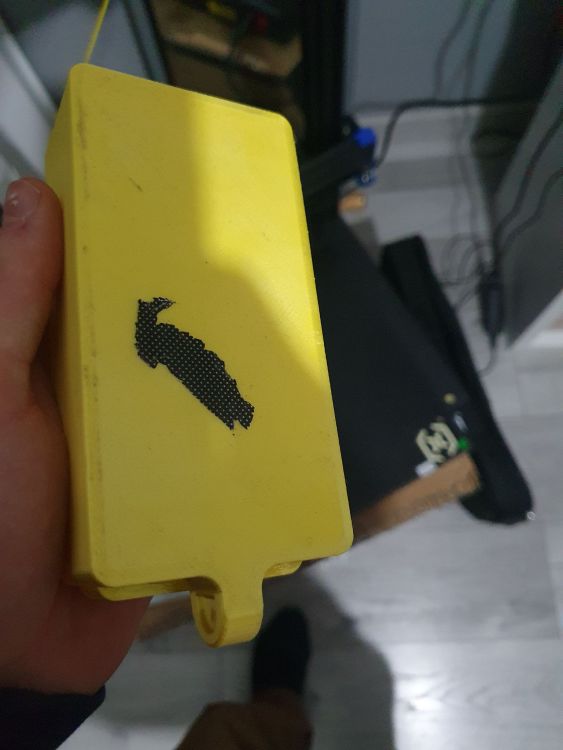

Bonjour J'ai eu un soucis sur une impression de pla, j'ai lancé une impression, tout c'est bien passée Je l'ai décollé 2h après la fin de l'impression(donc plateau bien froid), seulement l'impression était très adhéré, j'ai forcé (avec mes mains, car la spatule ne faisait rien) et tout est venu d'un coup. Mais une parti du revêtement est parti (on voit maintenant le verre et sa fait une petite braiche) Je suis un peu écœuré de devoir changer de plateau. Quels sont les options ? -Changer de plateau pour un autre (whambam ou buildtack....ou le même....) ???? -Faire marcher le SAV artillery France (l'imprimante à moins de 50h d utilisation)) -Trouver une solution transverse tel qu'un patch de pla en attendant -Faire une zonne de non droit sur cura ou il ne faut pas déposer de pièces ? Est ce que c'est déjà arrivé à l'un d'entre vous ? Bien à vous Dans l'attente de vos réponses
