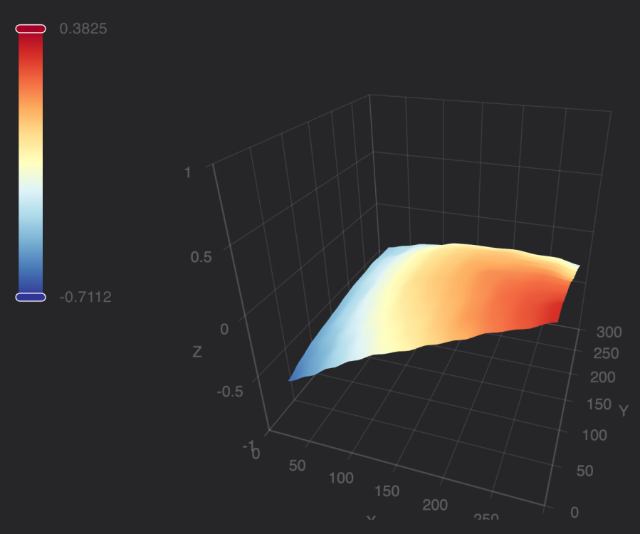

  5. Bonjour à tous, j'ai utilisé la sonde de résonance ADXL345 et j'ai obtenu ces valeurs : En X : // Fitted shaper 'zv' frequency = 57.6 Hz (vibrations = 1.2%, smoothing ~= 0.053) en Y // Fitted shaper 'zv' frequency = 29.8 Hz (vibrations = 26.6%, smoothing ~= 0.173) J'ai bien un SAVE_CONFIG mais je ne retrouve pas les valeurs dans printer.cfg. Savez-vous où elles sont localisées svp ? Faut-il les enregistrer dans la config ? Par avance, merci.

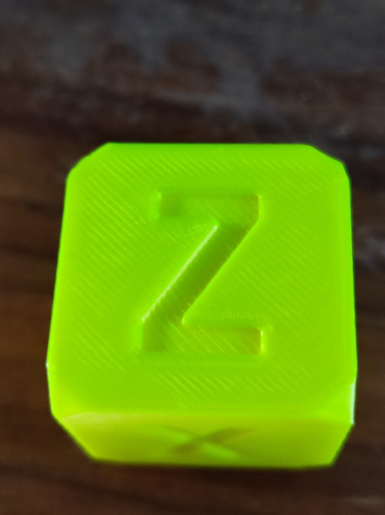

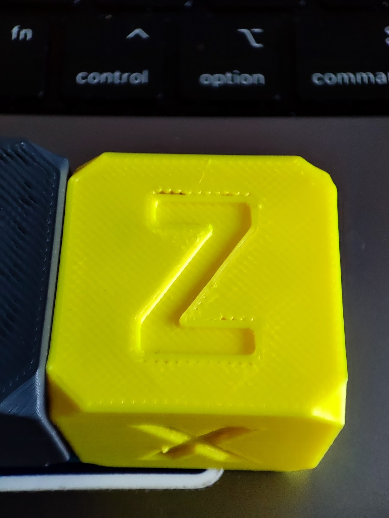

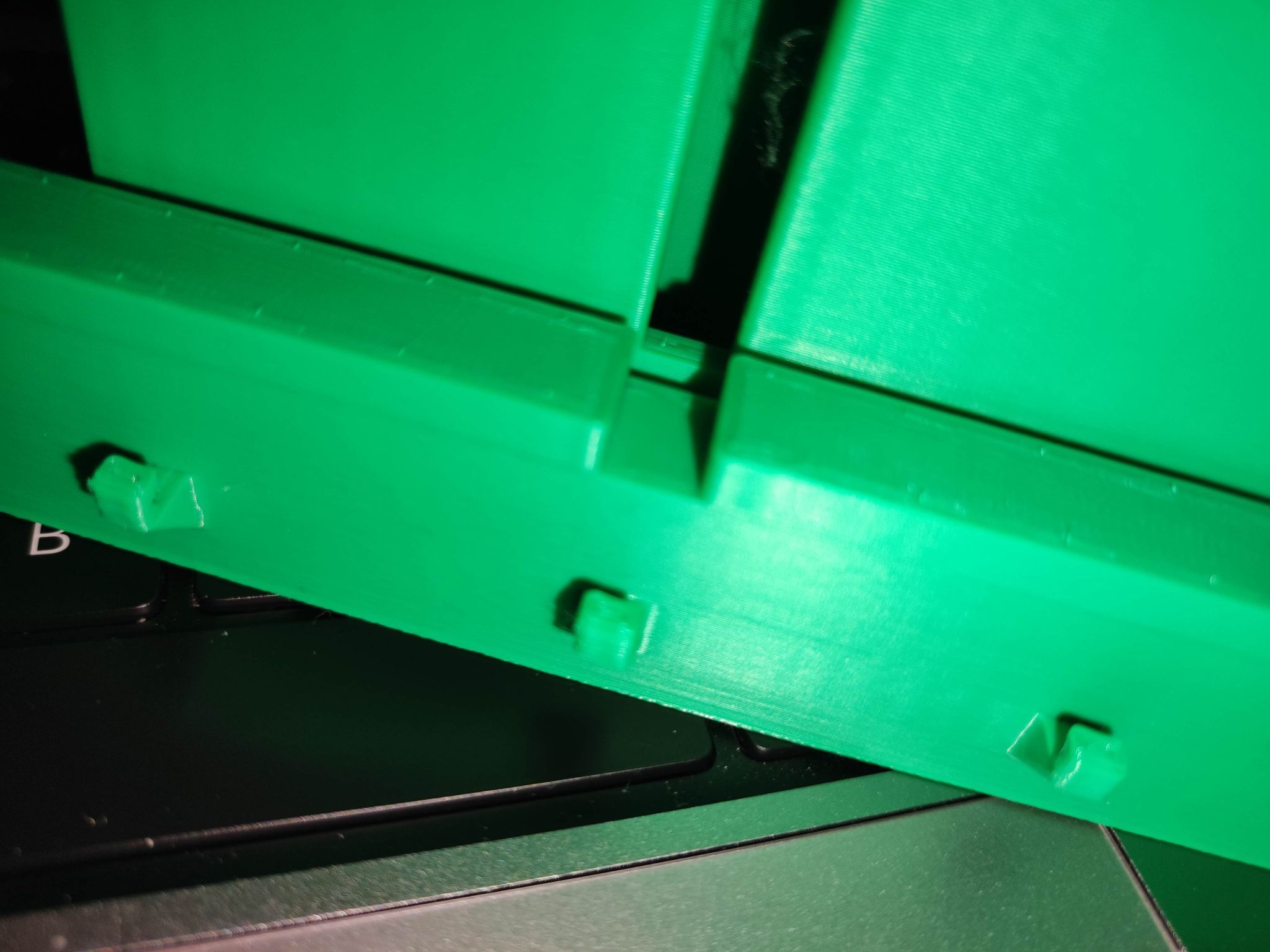

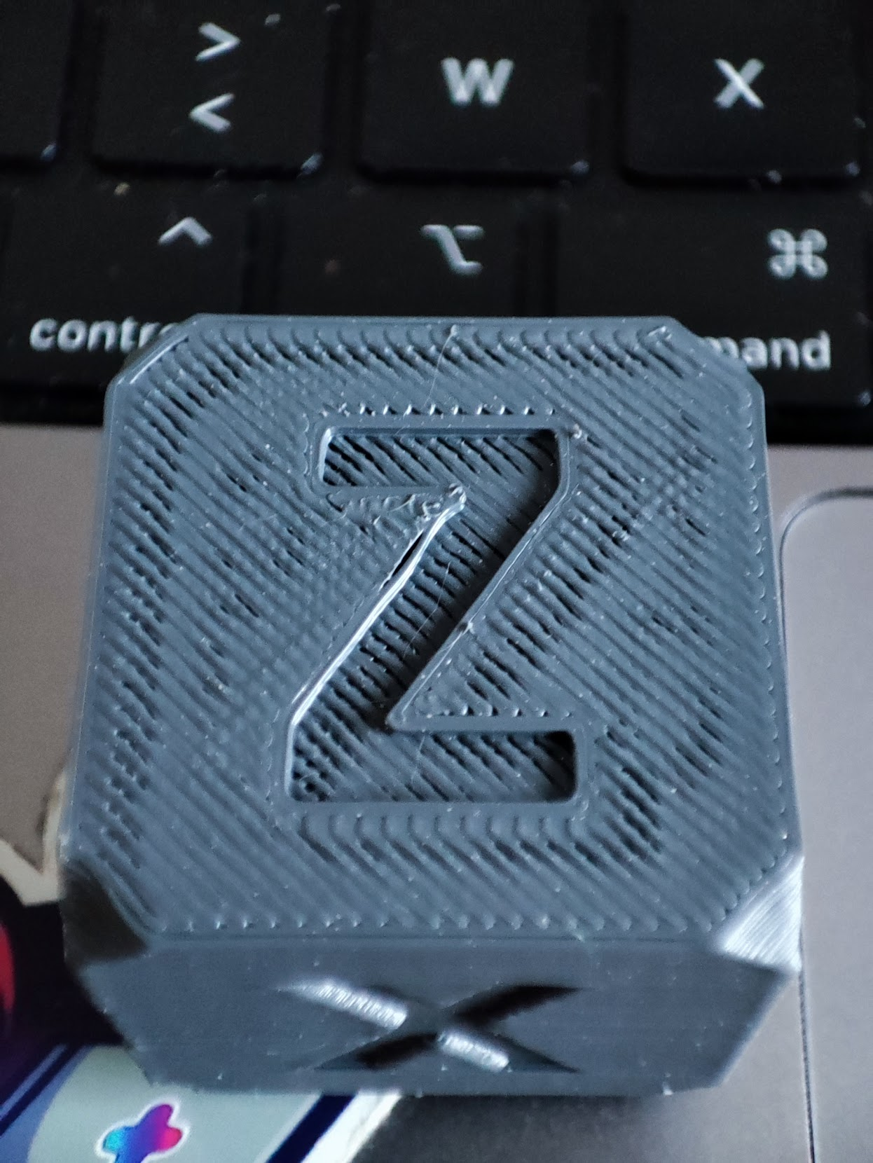

  6. J'avais enlevé les fixations du plateau pour avoir un meilleur niveau mais je n'y suis pas arrivé. J'ai remis les fixations et j'ai procédé autrement. J'arrive à moins de variations dans le niveau du plateau. J'ai encore quelques soucis dans les impressions comme les images qui suivent : en gris c'était avec une tension des courroies insuffisantes (encore une fois), le second c'était avec une tension améliorée. Les bords ne sont pas jointifs dans l'oraslicer cube : Après avoir retendu un peu plus les courroies j'ai ça, mais les jonctions avec les murs ne sont pas au top : A votre avis, quel serait le paramètre à améliorer svp ? Avec Artillery Slicer, c'est nettement mieux :

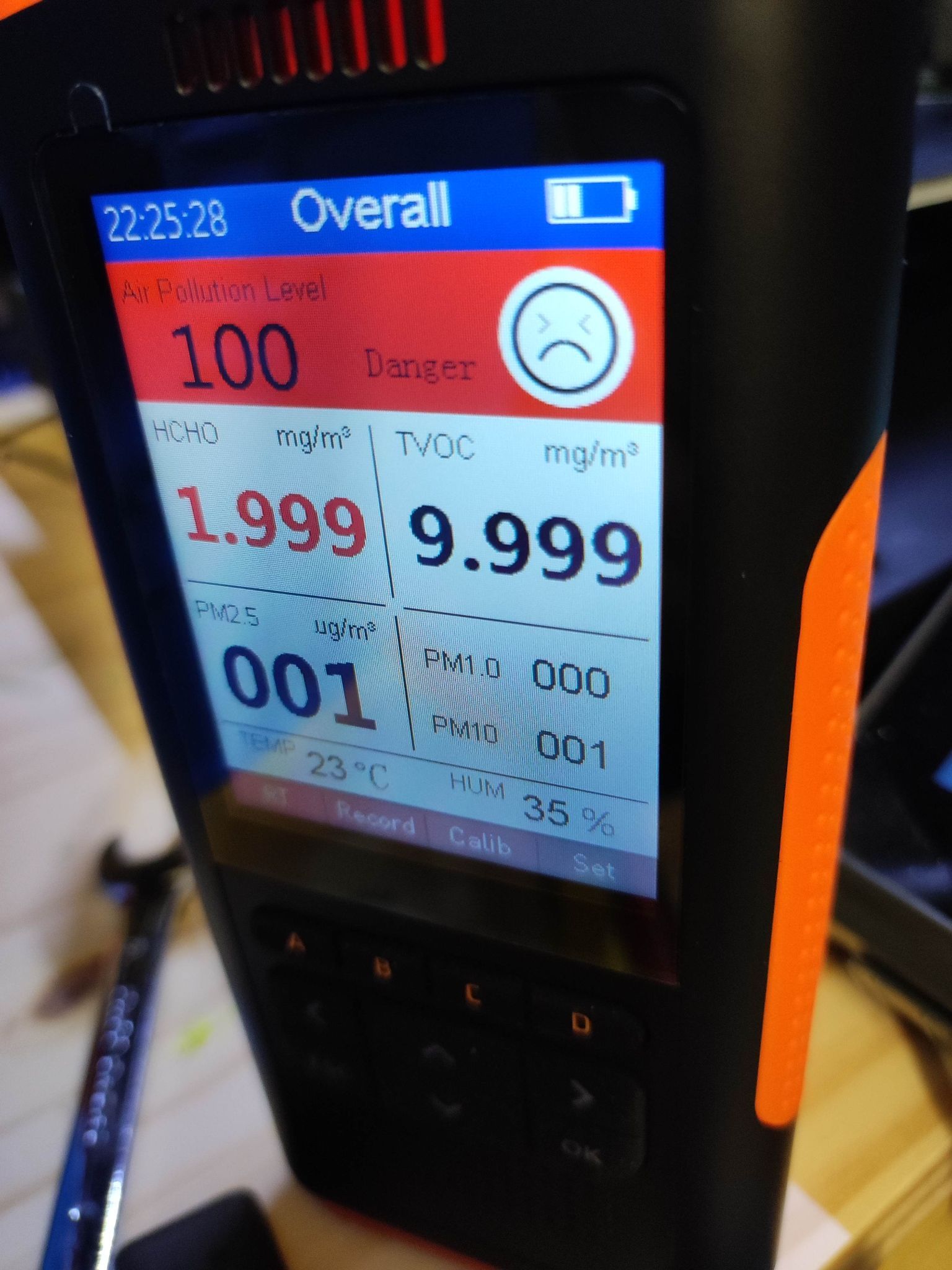

  7. Comme je l’ai écrit sur un autre fil, je vais relativiser ce chiffre : le coupable c’est un isolant type lourd bitumineux normalement classé À+ qui était stocké dans la pièce en attendant. Je l’ai retiré. Je l’ai mis dans une piece saine et il a fait grimper les chiffres en flèche jusqu’à saturation. Hop dans l’abri de jardin. J’ai testé avec une A1 en route c’est plus de moitié moins que le seuil précédent. Désolé pour l’affolement et merci @pjtlivjy.
  8. Je vais relativiser ce chiffre : le coupable c’est un isolant type lourd bitumineux normalement classé À+ qui était stocké dans la pièce en attendant. Je l’ai retiré. Je l’ai mis dans une piece saine et il a fait grimper les chiffres en flèche jusqu’à saturation. Hop dans l’abri de jardin. J’ai testé avec une A1 en route c’est plus de moitié moins que le seuil précédent. Désolé pour l’affolement et merci @pjtlivjy.

  11. Je suis sûrement hors sujet mais j'avais commandé un détecteur de pollution et j'ai pris vraiment très peur quand j'ai vu les chiffres. Il est étalonné et c'est d'autant plus inquiétant. Le volume de ma pièce est petit 3m2 et là c'est la sidewinder qui imprime (les bambu ne font rien moment de la photo). Bref masque obligatoire désormais et machine à filtrer l'air au charbon actif en commande car ceux que j'ai est assez minable, c'est des mini anycubic pour résine.

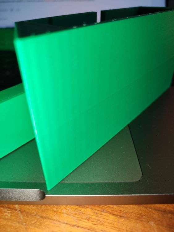

  13. Rebonjour. J'avais une question : quand il y a des pièces qui alternent creux et plein, je me trouve avec un ligne qui court tout le long de la pièce quelque que soit l'objet d'ailleurs. C'est minime mais ça m'indique que c'est n'est pas tout à fait normal. Avez-vous une idée s'il vous plaît ?
