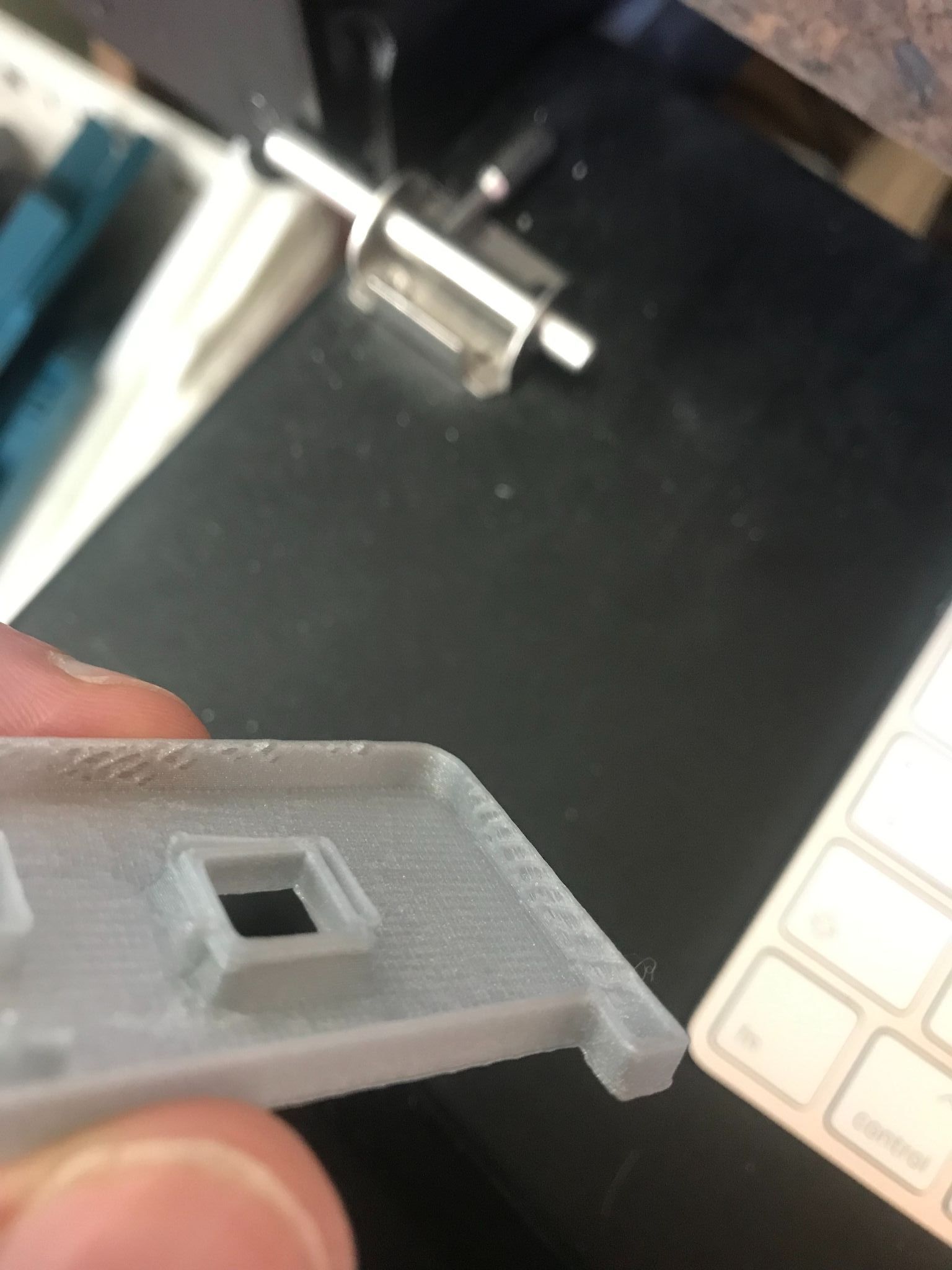

bonjour, j'ai aussi quelques artefacts. dans l'ensemble cela imprime bien mais j'ai ca sur la couche interieur -
