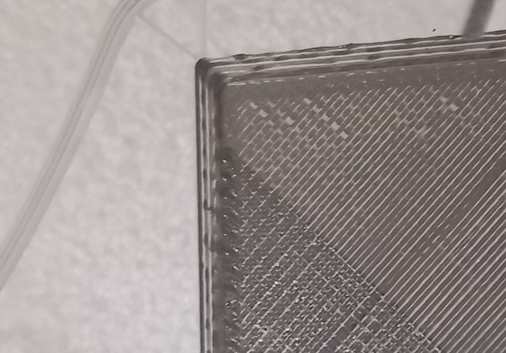

  6. Bonsoir à tous. Après optimisation de mon imprimante et quelques déboires, je commence à la régler. J'ai commencé par le débit (flow) et j'ai imprimé le fichier proposé par Orca slicer. J'ai arrêté rapidement car le résultat est curieux.... Je n'ai jamais eu ça de toute ma petite expérience d'imprimeur. Qu'est ce que cela peut bien être ? Cordialement Thierry

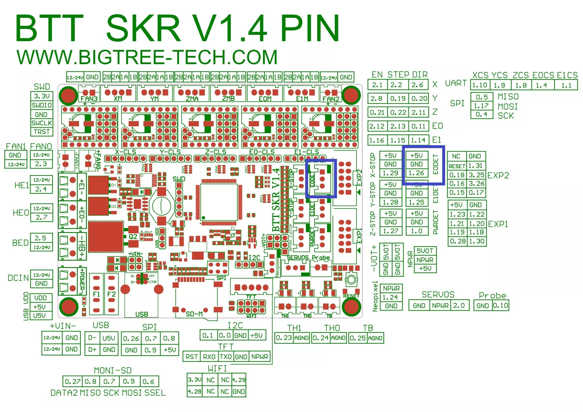

  10. J'ai essayé plusieurs 4988 et je renonce à comprendre.
  11. La Vref était bonne (driver provenant de la défunte carte). Je sors de l'atelier : l'extrudeur équipé d'un 2209 fonctionne bien ! "Va comprendre Charles " (André Pousse dans une pub pour le PMU en 1990).
  12. Je crois avoir trouvé : la carte ne supporte pas le mixage des drivers ! Le 4988 enlevé et l'extrudeur branché sur un 2209, tout va bien. Sitôt le 4988 replacé, le moteur ne tourne plus. Je testerai demain avec un autre 4988 et tout en 4988.
  13. GARGL ! On ne peut pas créer un concours des meilleurs bourdes ? Je m'inscrirais..... Je pense que j'ai mes chances Après essais : moi, je ne sais plus ! L'extrudeur refuse de coopérer et je deviens fou.

  15. Bonsoir à tous. Je viens de réinstaller une SKR 1.4 Turbo et l'extrudeur ne bouge pas. la config : - 1 Core XY avec 2 moteurs Z - 4 TMC 2209 sur les axes - 1 A4988 pour l'extrudeur. Les jumpers sont bien en place, les drivers dans le bon sens, les axes réagissent sans problème. Alimentés ils sont bloqués sauf le E0 qui ne se bloque que quand le lui demande une extrusion (pour gagner du temps j'ai désactivé la "cold extrusion") ; quand celle-ci était active, le moteur ne se libérait que lorsque la température redescendait à 100°. Le moteur fonctionne (testé sur une autre sortie). Le driver a été échangé (sans succès). les drivers sont placés comme suit : XCLS 2209, YCLS2209, ZCLS 2209, E0CLS A4988, E1CLS 2209 les moteurs sont connectés comme suit : X sur XM, Y sur YM, Z1 sur ZMA, Z2 sur ZMB, E0 sur E0M Je joins les fichiers qui vont bien. Configuration.h Configuration_adv.h
