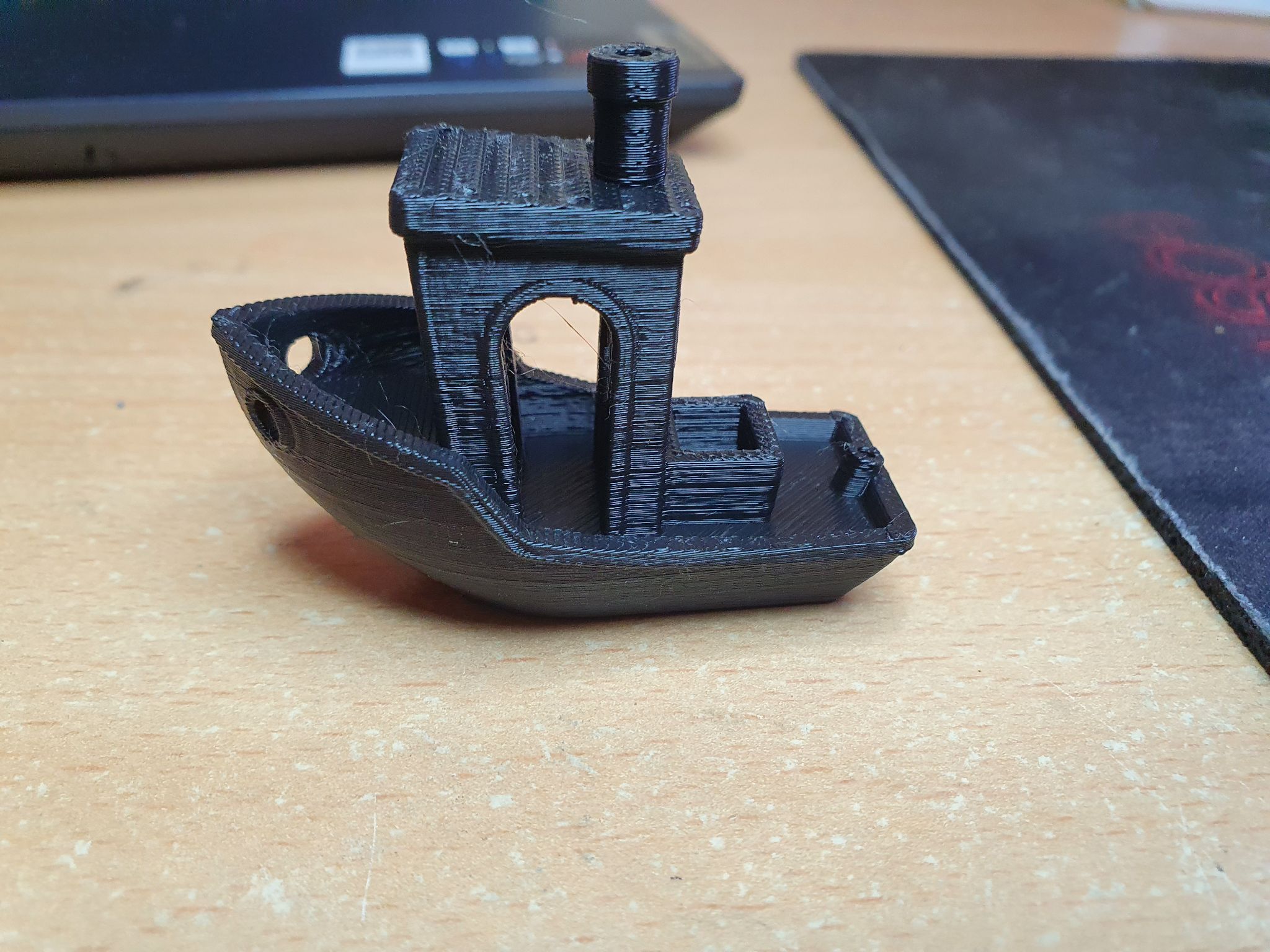

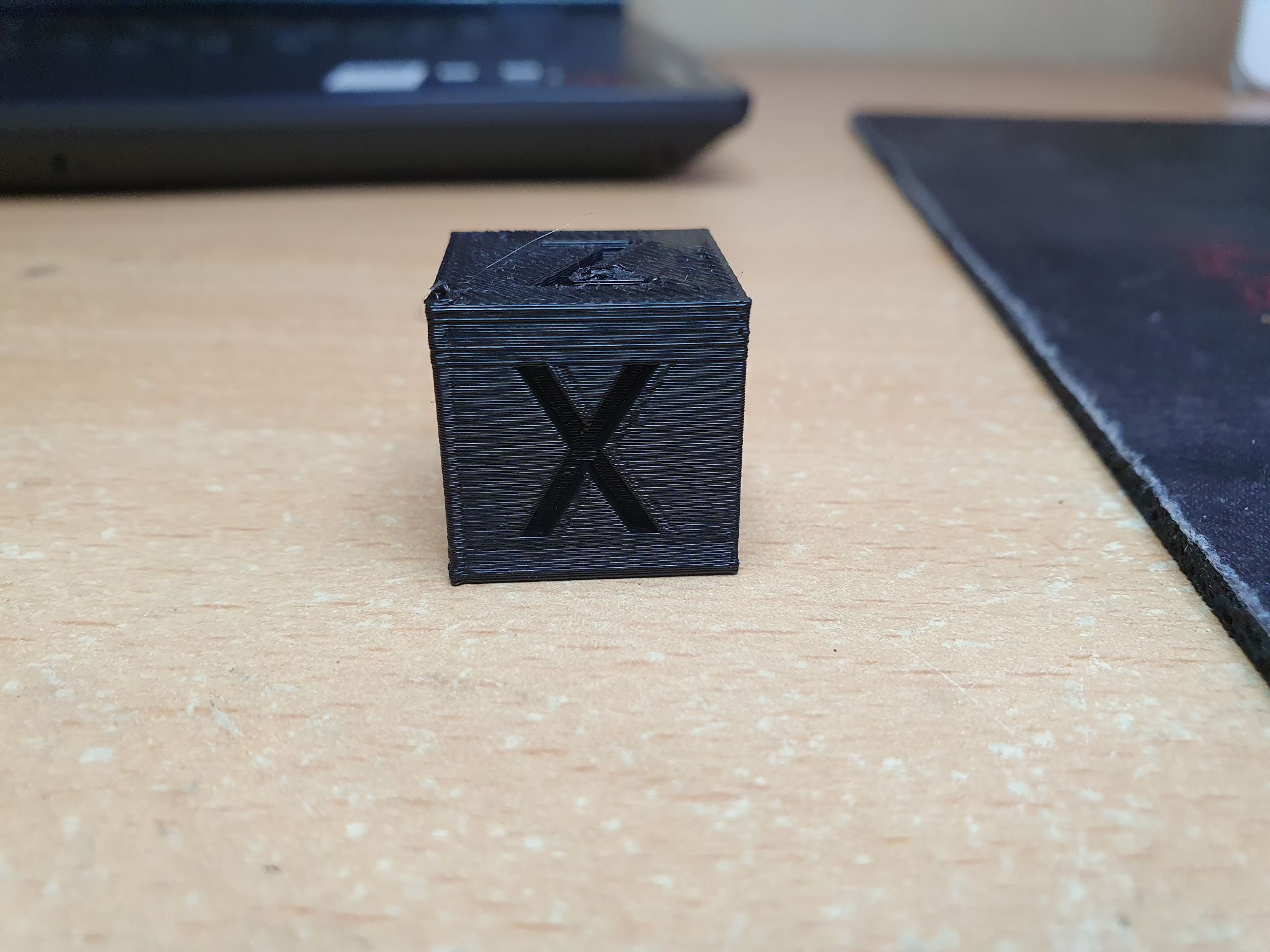

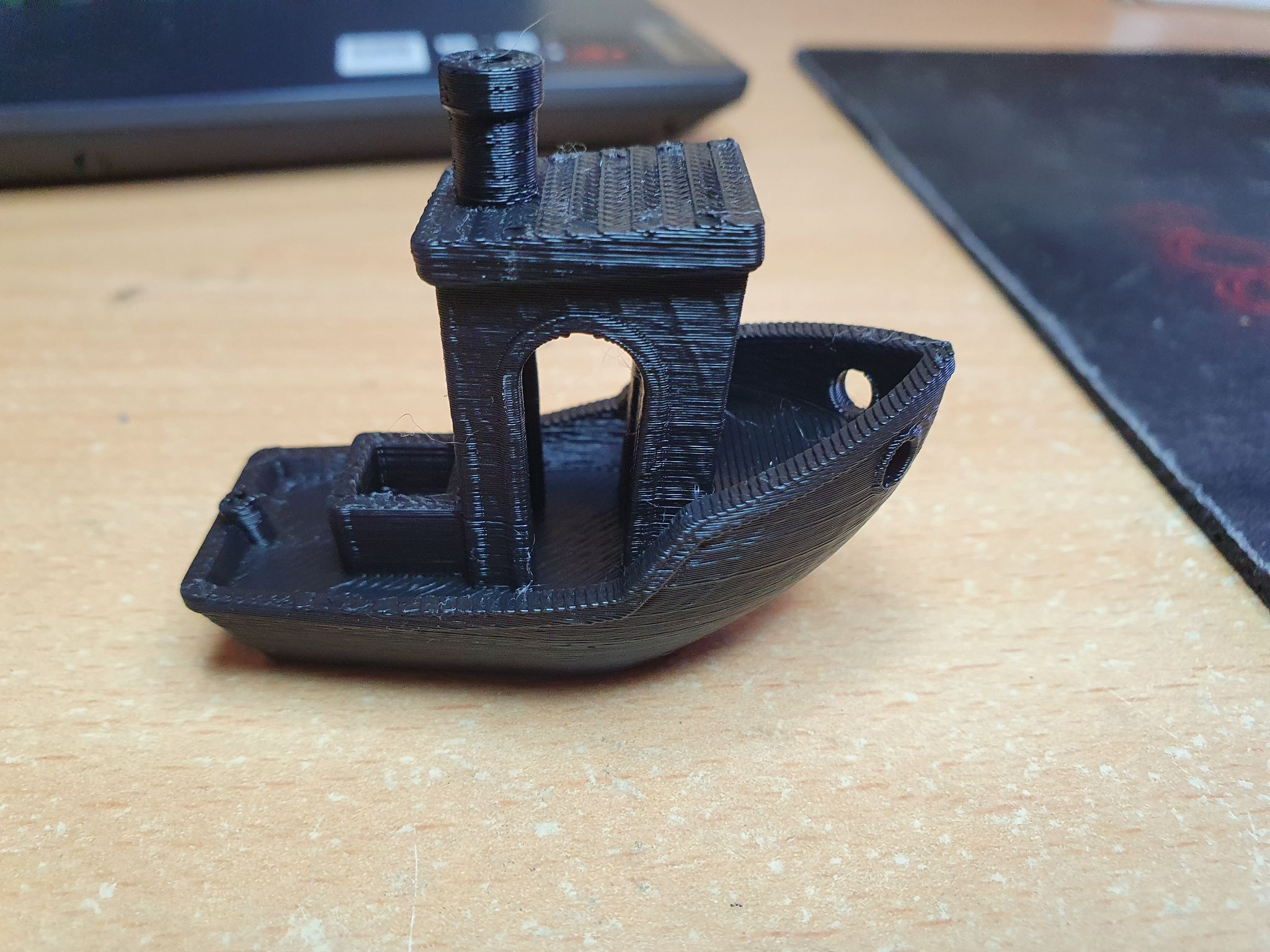

  5. Je faisais allusion au décalage des lettres x y et z, elles ne sont pas centrées. Mais en regardant le modèle de base de plus prêt ils ne sont pas centrés non plus ^^ Effectivement, j'imprime en 0.2 surtout pour gagner du temps j'essaierais en 0.12 voir ce que ça donne. Aurais tu une photo d'un benchy que t'aurais imprimer en 0.2, 0.16 ou 0.12 que tu considère comme "parfait" qui pourrait me servir de référence visuel ? Merci pour le lien des défauts (et tout le reste ), je lâcherais rien temps que je n'arriverais pas à exploiter pleinement les capacités de mon imprimante !

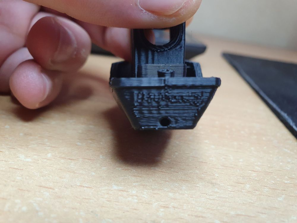

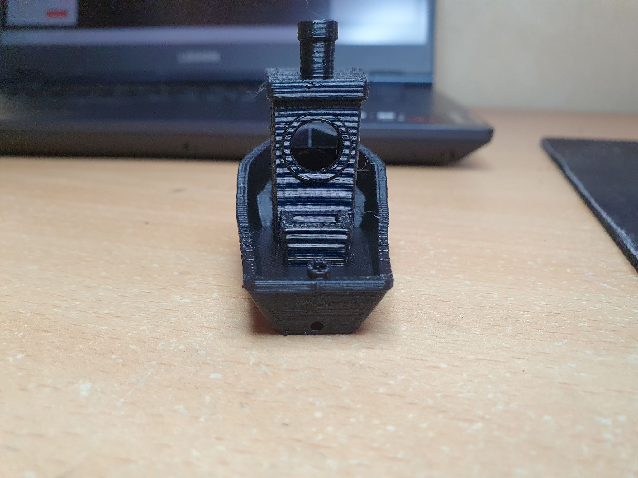

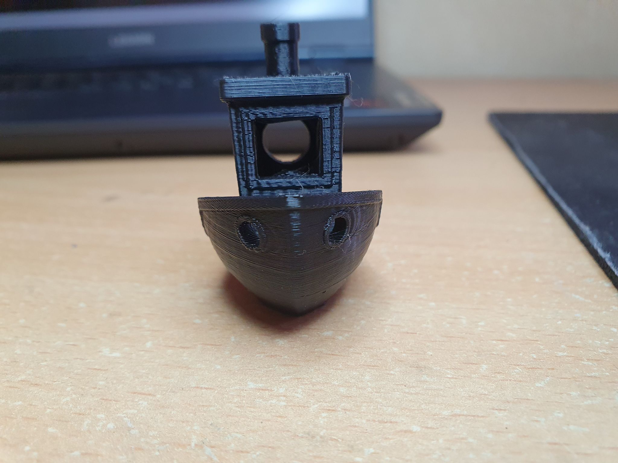

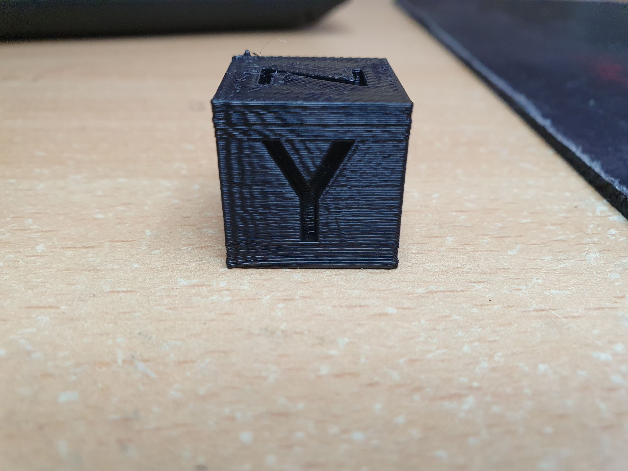

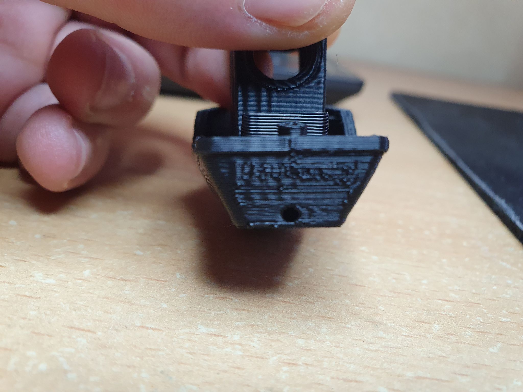

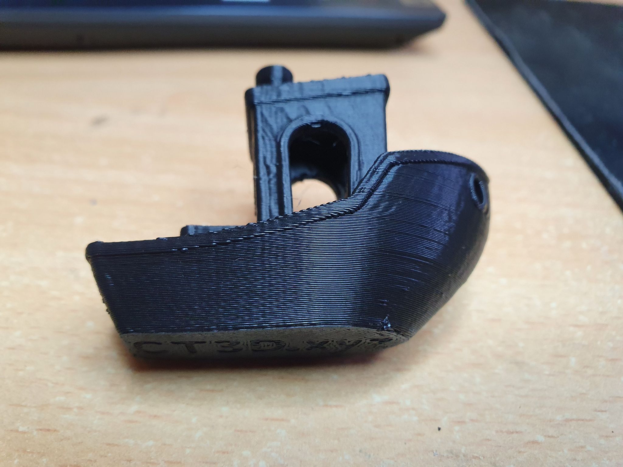

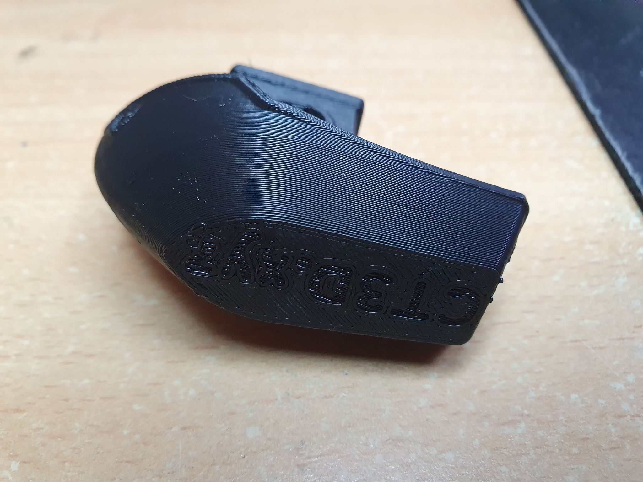

  6. Alors ^^ J'avais bien un très gros probléme au niveau du PID du BED et de la buse, mais aussi le filament. J'ai imprimé une tour de température avec le nouveau filament avant de recommencer les réglages pour pouvoir comparer et y'avait déjà une différence. Je poste le résultat de mes impressions parceque sur le cube d'impression j'ai un leger décalage x y et je ne vois pas d'ou ça vient. J'ai vérifié les réglages, excentriques, tensions de courroie, niveau de l'axe x ect. Si quelqu'un à une idée ^^ Et encore merci pour tes retours @☺pommeverte ils m'ont été fort utile ! Et je poste ici quelque images du benchy, j'ai un problème à l'arrière mais je n'ai pas encore l'œil, si quelqu'un voit des défauts flagrant je suis preneur

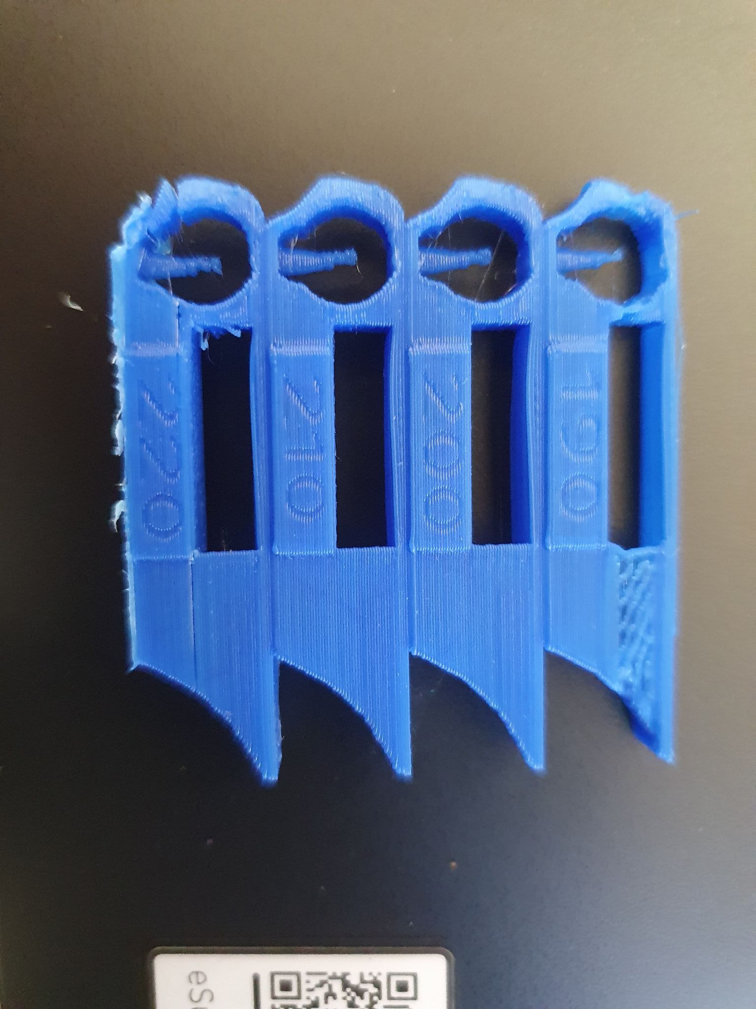

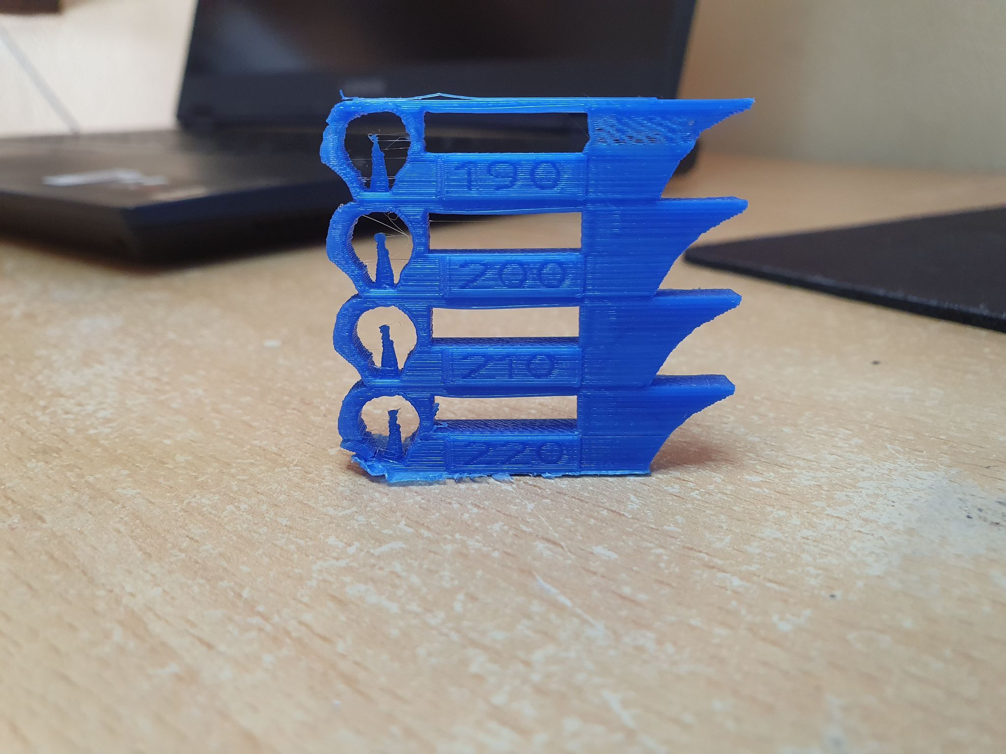

  10. Justement c'est imprimant une tour de température que je ne vois pas trop de différence, je fais les tests de calibration avec Superslicer. J'ai essayé le test de retraction à différentes températures et je ne vois pas de différence non plus. Merci pour le lien de réglage PID je vais me pencher dessus dès ce weekend ! J'uploaderais le post si j'arrive à des résultats notable ! Je mets les fichiers demandés en pj, si vous voyez des pistes d'amélioration ou des erreurs je suis preneur ! Configuration.h Configuration_adv.h
  11. Merci pour vos réponses qui me permettent d'apprendre et de voir que j'ai encore beaucoup à apprendre ! Beaucoup plus de truc à fouiller et de jargon technique que je ne l'imaginais ! Je cherche à connaitre les pilotes pour pouvoir compiler mon firmware, je le fais déjà mais j'ai l'impression que la régulation de température n'est pas efficace, je ne vois pas trop la différence entre 220 et 190°C sur du filament PLA vous pensez que ça peut venir des pilotes ? Je n'arrivais pas non plus à faire marcher l'auto bed leveling mais c'était par rapport à l'EEPROM. Mais si je dois démonter un des radiateurs je vais arrêter les investigations là, je ne me sens clairement pas prêt pour ça et vu que la bête tourne pas trop mal je ne vais tenter le diable ! >Encore merci pour vos réponses !

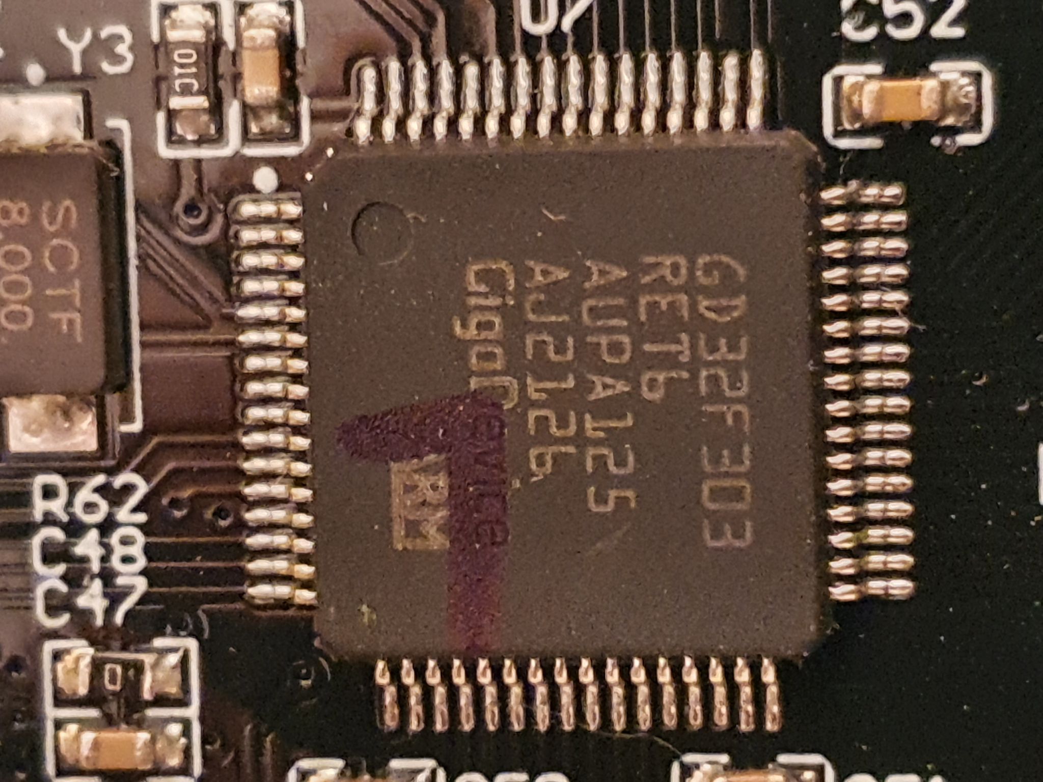

  13. Dac je vais pas pouvoir regarder ça tout de suite, mais en attendant je peux te dire que ça fini par "GigaD" avec le D barré au feutre et remplacé par un L. J'édit dès que j'ai plus d'infos ! Du coup ma réponse précédente était inexacte ^^ J'ai pris en photo le contrôleur ça sera plus simple. Merci d'avance pour ta réponse !
