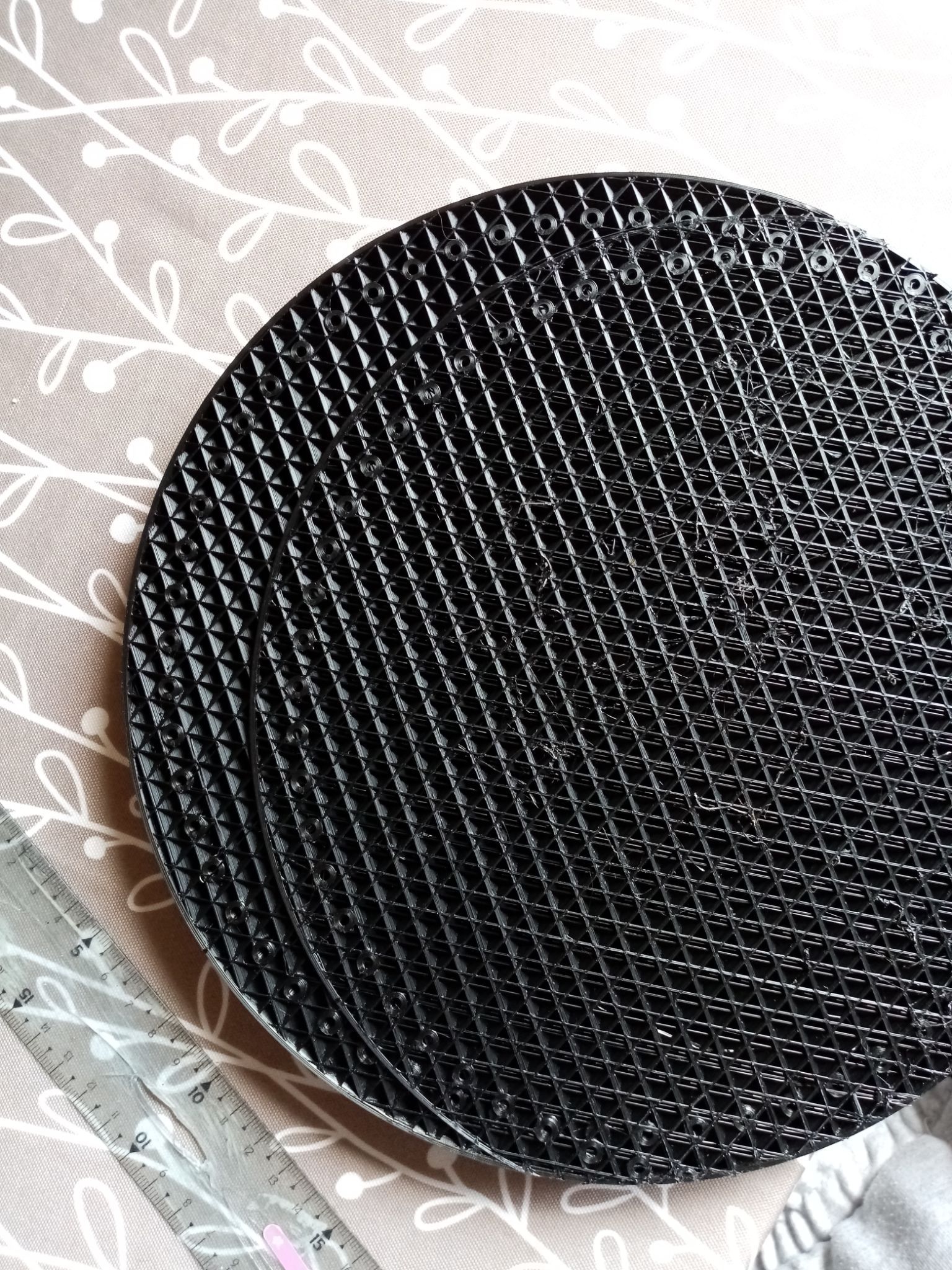

Je vous donne un indice: je suis aussi doué en impression 3D qu'en photo Je n'arrive pas à passer la photo directement, alors c'est la brouille, je n'ai pas mieux. La couche n'est pas vraiment décollée ici, mais on voit cette dentelle sur le bord. Pour le Z0, je me base sur le fait qu'une feuille de papier normale (celles de nos imprimantes 2D) accroche à peine. Il faut écraser un peu plus alors ? Lionel

Ah ? Merci du renseignent Cura propose 60° de bed et 200° pour la buse. C'est là-dessus que je me suis basé et j'avais pensé augmenter ces données, pas les abaisser... Actuellement ça imprime et je ne peux pas photographier de première couche, mais en général (si elle ne se décolle pas) ma première couche est très jolie, très nette. Un peu poisseuse c'est vrai avec 70° ou 80°, je n'y avais pas pensé. A la prochaine, je fais une photo. Lionel
Bonjour En ce moment mes impressions de PLA se décollent toujours malgré l'alcool isomachin, le vinaigre, le liquide vaisselle, l'absence complète de courants d'air, les premières slices sans ventilation, le bed assez chaud (60 à 70°), un nivellement du bed au petits oignons, et tout et tout... En chauffant plus le bed (60 -> 70°, voir 80°) c'est encore pire: ça tient mieux au début, mais après ça se rétracte tellement que c'est mort. Mais il ne m'a pas échappé non plus que l'atelier dans lequel je fais mes travaux n'est pas chauffé et qu'il caille sérieusement sous nos contrées actuellement (mon atelier doit être entre 7 et 10°). Est-ce tout simplement la raison des échecs ? Faut-il une pièce avec une température minimale pour faire de l'impression 3D ? Mon profif: débutant, avec Artillery X2. Bonne journée Lionel
