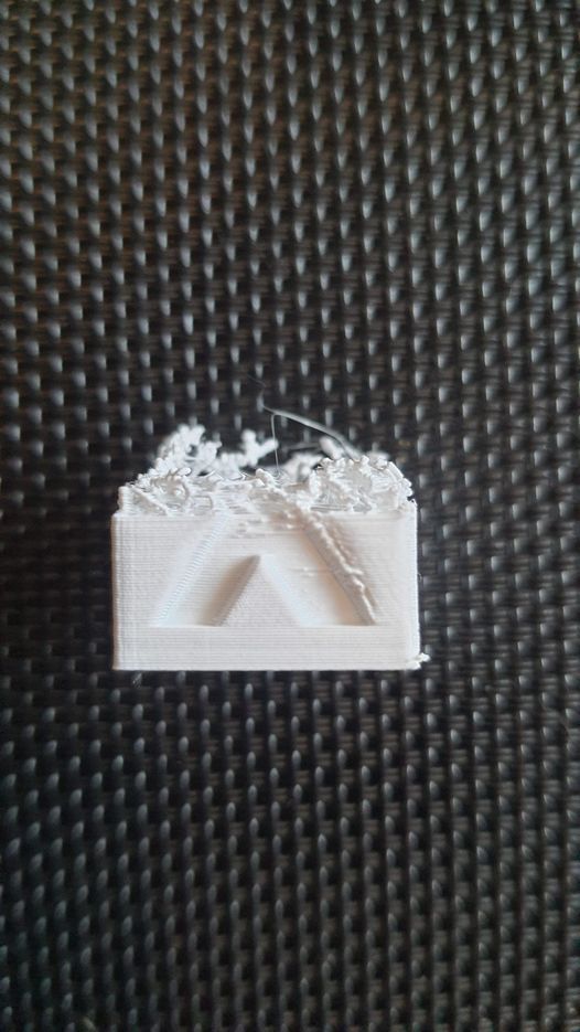

Impression qui dégénère
Scott en réponse au topic de Scott dans Entraide : Questions/Réponses sur l'impression 3D
Je vais voir si ce n'est pas ça. J'avoue que je désespère avec les imprimantes 3D filament. Déjà que je n'arrive pas à faire les réglage de ma Ender 3 pro. Si en plus celle-ci déconne. La misère C'est peut être ça. Mais j'ai mit une bobine de 750g mais sur un barre en déporter. Pas sur le support car il ne tiendra jamais. -
Hello, C'est quoi le levier d'extrusion ? Salut, C'est l'imprimante Weedo Tina 2, elle marchait très bien. Je viens de changer de filament pensant que c'était ça et apparemment non ^^ -
Scott a posté un sujet dans Entraide : Questions/Réponses sur l'impression 3D
Hello. J'ai ai un petit souci et je suis perdu ^^ J'ai juste changé de PLA. Je suis passer au ICE 1.75 Une idée de la panne ? -

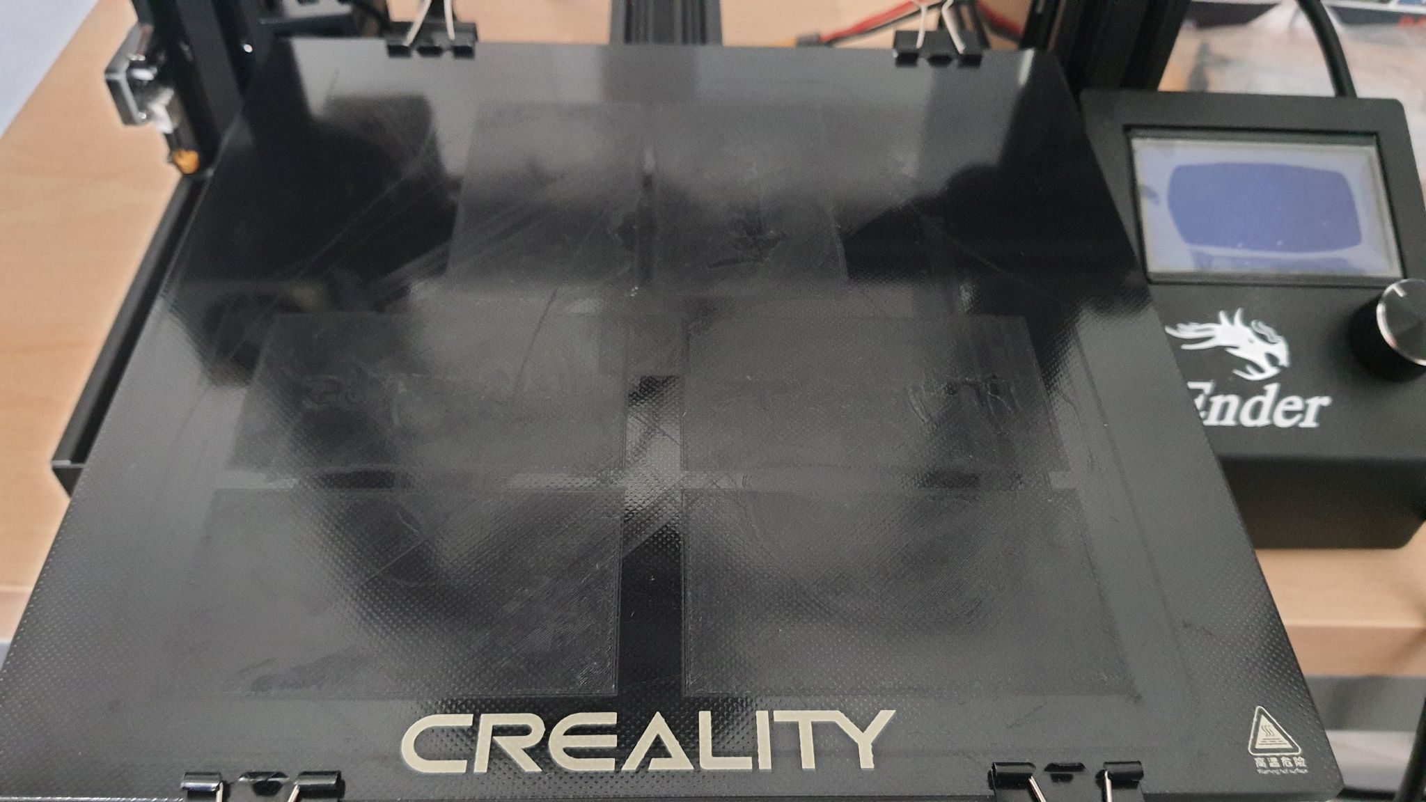

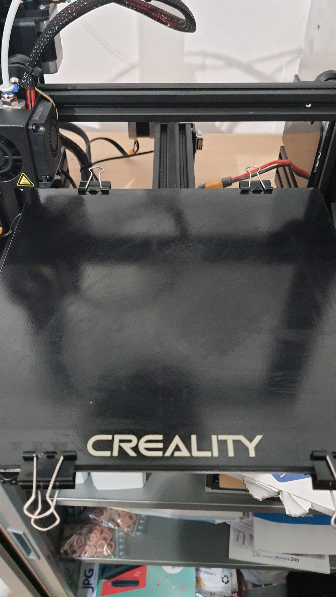

Nettoyage de mon plateau impossible
Oui en théorie ça peu marché ^^ -
@Titouvol Je vais réessayé ^^ Mais j'avais déjà fait comme ça. J'utilise un chiffon tissu pour information. C'est mieux sopalin ? -
Hello la communauté. je n'ai toujours pas résolu mon problème ! J'ai un résidu collant qui reste sur mon plateau. Pour le moment rien ne le décolle. Je monte le plateau à 100° à chaque fois. J'ai utilisé de l'alcool 95° mais ça ne décolle rien. Ca étale. L'éponge et le liquide vaisselle ça caresse même en frottant. Et la raclette de fait rien. C'est quoi ce résidu pourri lol Avant quelque chose de puissant et radical ? -
@Titouvolj'utilise du 80g j'ai du 200g sinon ? @Idealnight Alors j'ai fait la procédure : bien chauffer le plateau (100°), j'ai mit des petites flaques d'alcool à 95°, et j'ai frottés à la raclette fournie avec l'imprimante. Puis Eau tiède avec un liquide vaisselle. Voilà ce que ça donne. Ca à étalé mais pas enlevé -
@Titouvol Pas de souci. Mais je trouvais quelle grattait pas beaucoup déjà -

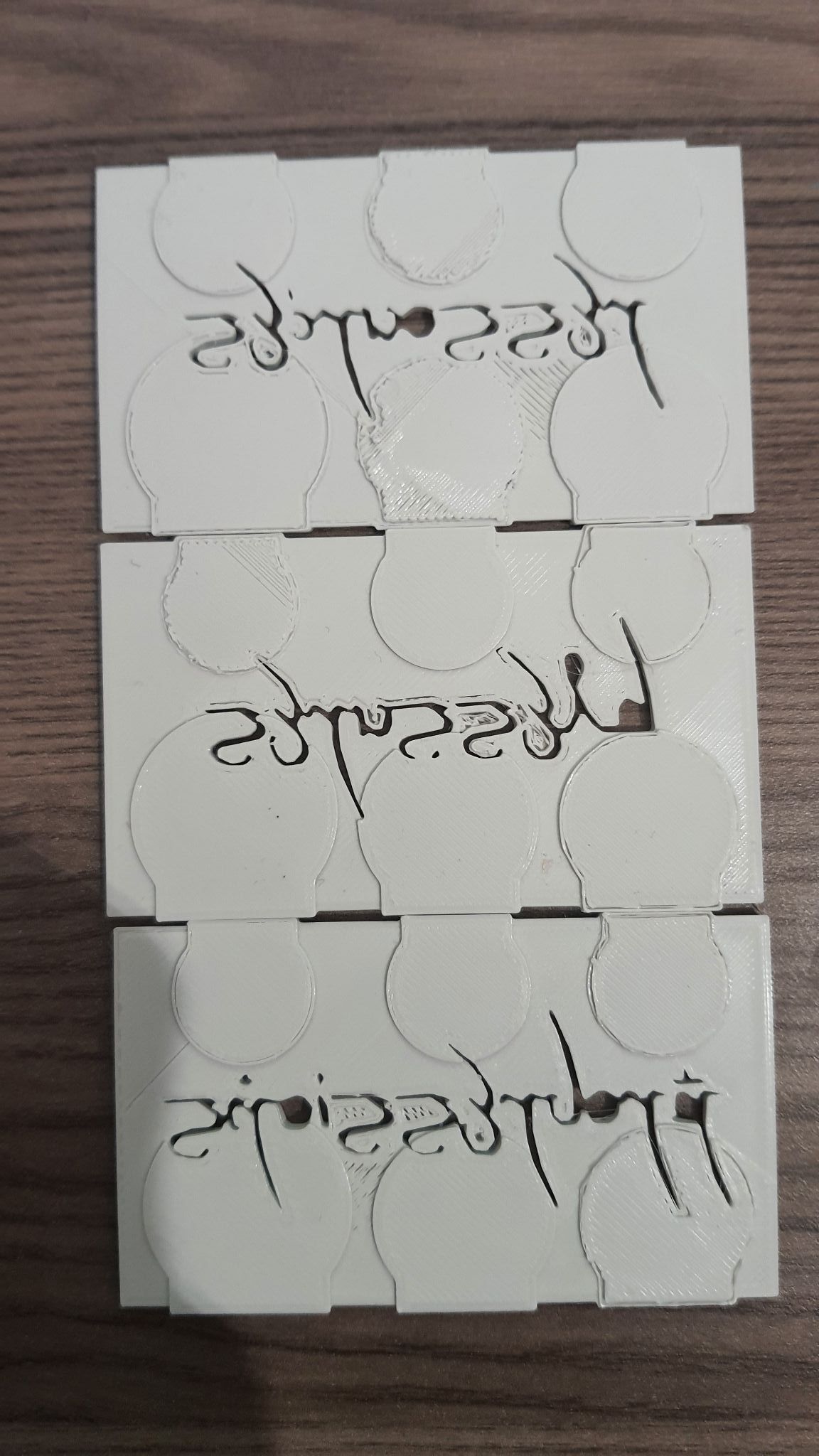

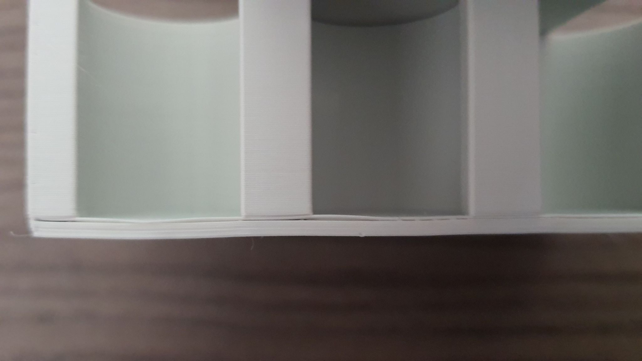

Défauts sur mes impressions
@Idealnight Je suis désolé mais tu m'as perdu dés le début. Les termes sont trop technique lol "vérification de points dur sur le Z sur le début" : comment faire ça ? "réglage des excentriques" : c'est ou et c'est quoi ? "enfin la noix laiton qui la guide ne doit pas être serrée a fond" : c'est quoi ? -
@Idealnight Ender 3 pro d'origine EcoPLA 1.75mm (3DJake) J'utilise CURA 4.13.1 réglage d'origine pour une Ender 3 pro -
On va testé tout ça alors ^^ Merci beaucoup les gars ! -
J'imprime en EcoPLA de chez 3Djake -
Bonjour, (j'ai créer un 2e post car problème différent ^^) j'ai un souci avec mon plateau en verre. * Dans un premier temps, il à une adhérence de dingue ! Je lutte à décoller les impressions. C'est bien mais c'est beaucoup trop lol * Et en second, impossible de le nettoyer. J'utilise eau/savon et après alcool 95°. Ce n'est jamais net visuellement et au touché (voir photo) Je ne sais pas quoi mettre dessus ou même si je l'ai posé à l'endroit. * Ah ! j'ai aussi une adhérence de dingue entre le verre et mon plateau. Je lutte à décollé la plaque en verre Bonne journée ^^ -

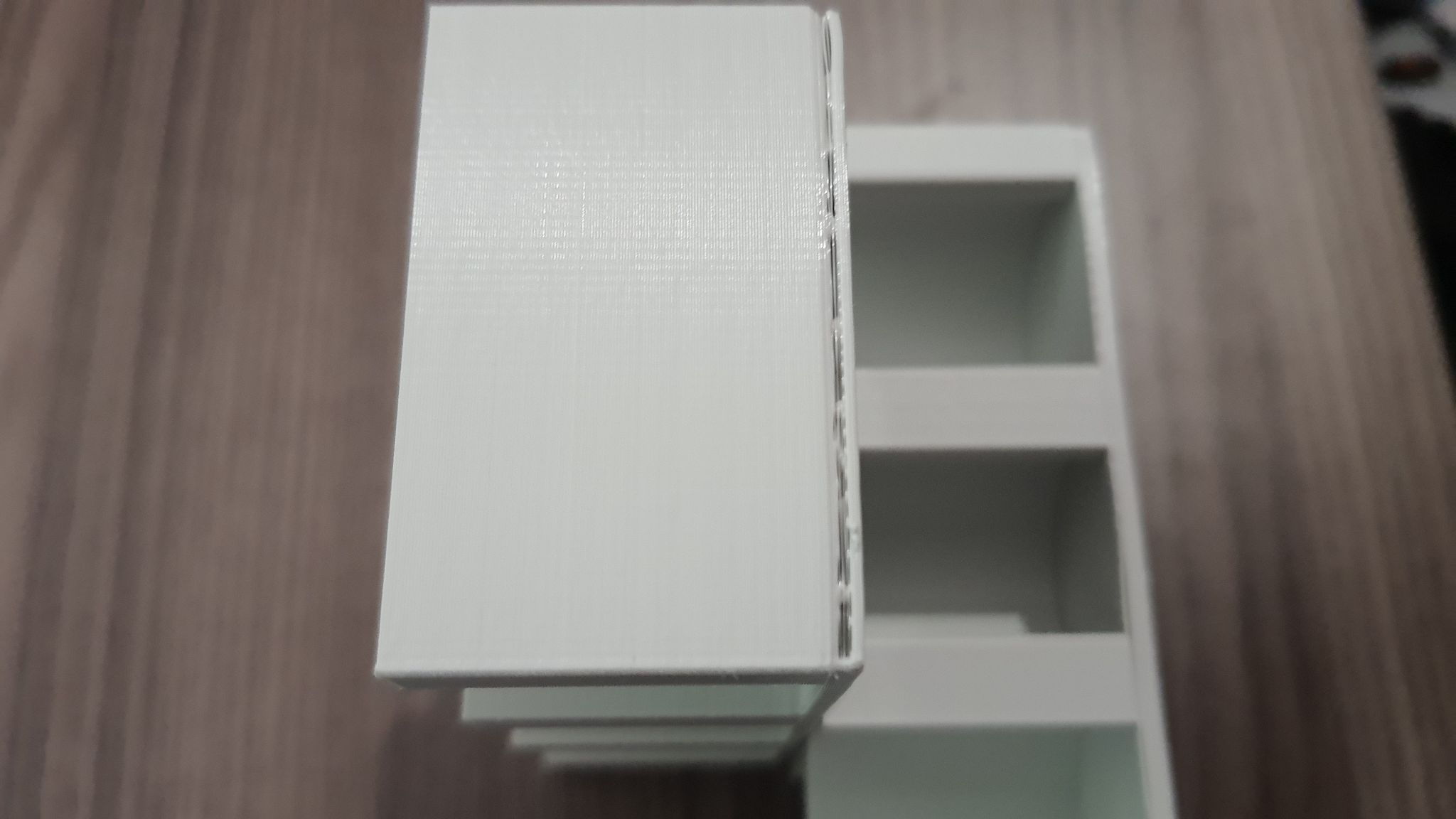

Bonjour, Je n'étais pas venu depuis un moment car un peu décourager par les multiples soucis que j'ai rencontré sur mon imprimante. J'ai refait tout les réglages et c'est pas trop mal. (réglage plateau, réglage extrudeur, réglage PTFE et buse et nettoyage) Des problèmes persiste à la vu de mes impressions (voir photos) Que c'est-il passé ? Comment faire pour une impression de qualité ? Merci à vous ^^ -
@hyoti d'accord. Donc avec le PTFE enlevé, le filament ne passe pas par la buse ? A aucun moment le filament est chauffé ? On simule un passage par la buse (180° mini) pour faire fonctionner lextrudeur. C'est bien ça ?
D'accord. Donc j'enlève le PTFE côté extrudeur et après je fais le réglage de quelle manière ? Car le réglage des 120mm ce fait en passant par la chauffe quand c'est PTFE connecter. Mais la il faut juste faire sortir le fil par l'autre coter de lextrudeur sans le faire chauffer ? Si c'est ça on coupe un morceau de filament de 200mm et on lui fait faire des aller retour par lextrudeur pour le réglage. C'est ça ?
@Idealnight je vois pas comment faire le réglage du PTFE en le débranchant. Je narrive pas à visualiser l'opération. Il y a un tutoriel ? Le PTFE lors du réglage extrudeur est totalement retiré de la machine ou juste enlevé des 2 bloques de serrage ?
Bon je refait tout ça ce soir alors les gars !
Je le remet à la fin de ma procédure. Pas de jeu. Et j'ai des fuites depuis que j'ai fait la procédure la première fois. Pas avant. Oui le PLA remonte par le pas de visse
@Idealnight franchement à vu d'œil, il est tres bien le PTFE. Je ne visse pas à fond. Je met le PTFE jusqu'au bord en dessous. Puis je visse la buse à la main tout en gardant le bloque PTFE ouvert pour qu'il remonte avec la buse. Quand je n'arrive plus à visser à la main, je bloque le PTFE et je visse le reste de la buse à la clé. Normalement ça devrait être bien jointé.
Bon ! J'ai passé plus de 2h sur la machine. Effectivement du filament s'échappait entre le bloc chauffe et le heatbreak. Il y en avait beaucoup donc gros nettoyage. J'ai tout remonté en suivant le tuto de Titi. Je me lance sur le calibrage de l'extrudeur. Les données au bout de la 3e fois était toujours bizarre. Je démonte pour vérifié si pas de problème au niveau du bloc chauffe. De nouveau du filament entre le bloc et le heatbreak. Je stop tout et refait la procédure de Titi. Nettoyage encore plus complet avec démontage du bloc chauffe. Tout est propre. Donc je remonte tout. Je relance un réglage extrudeur. 3e mesure et toujours données bizarre. Je regarde et de nouveau du filament qui s'échappe par le même endroit. J'ai tout éteins car sinon l'imprimante fini par la fenêtre. Je suis quelqu'un de pourtant patient. Mais quand tu fais tout les réglages comme sur le tuto et que rien ne marche, ça rend dingue. La seule chose que je n'ai pas fait c'est découper le PTFE car je n'ai pas le matériel pour.
