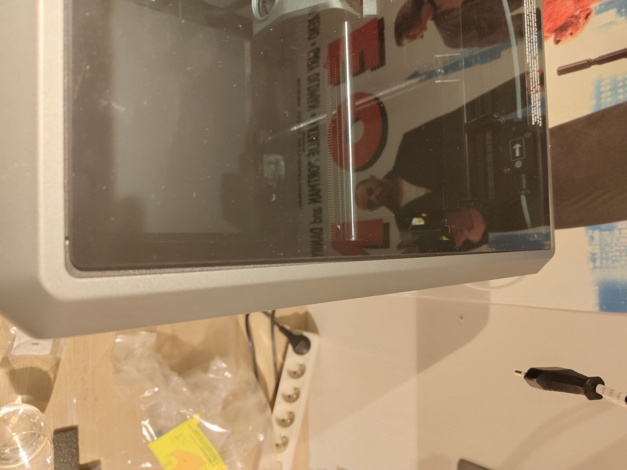

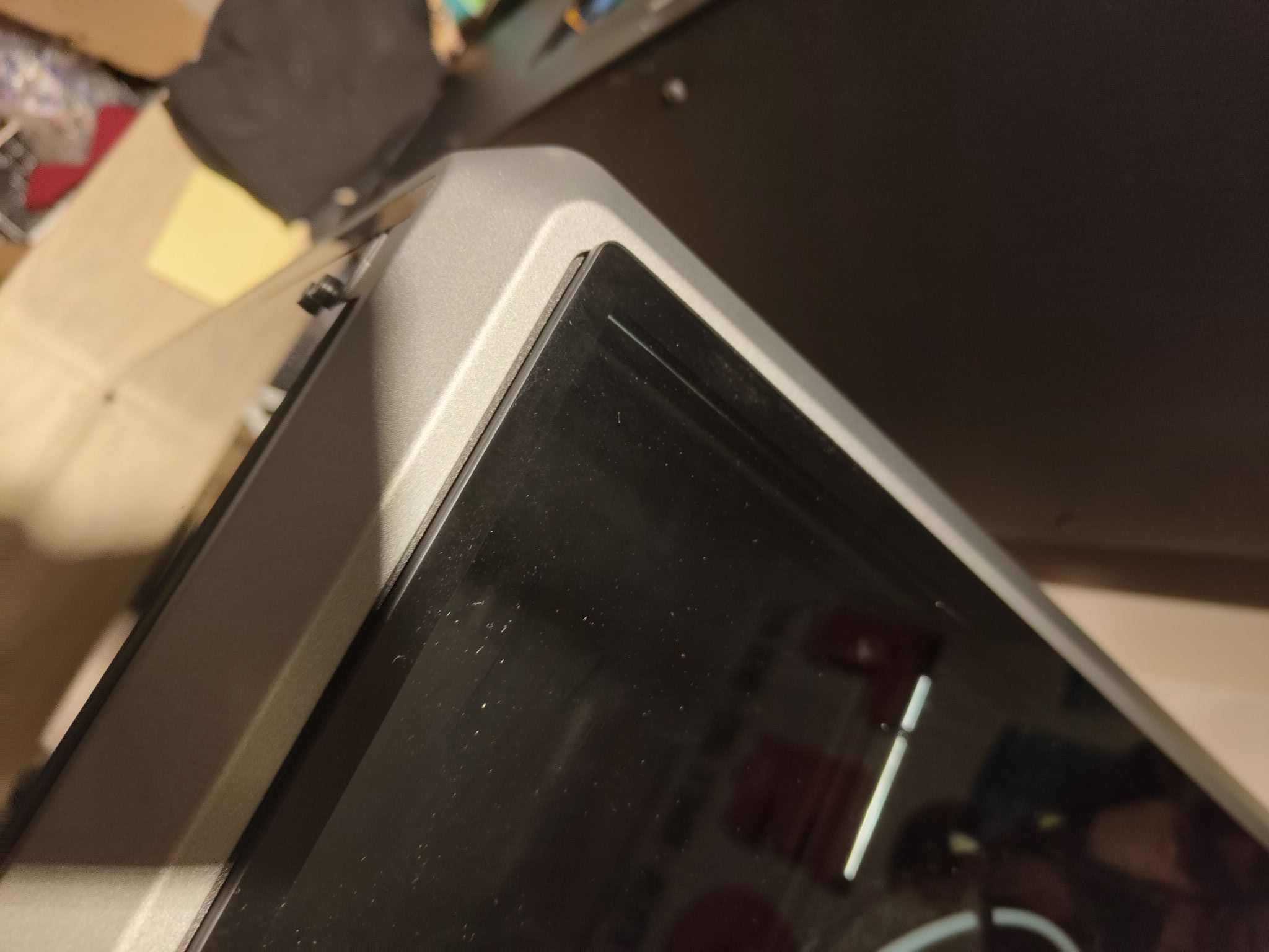

  2. Pignouf
    Chassis K1MAX
    Bonjour, j'ai commandé une K1Max chez geekbuying et après déballage, je m’aperçois que je ne peux pas poser la vitre au dessus, il me propose de m'envoyer le châssis du haut. Vous en pensez quoi? est ce que ça va fonctionner, et est ce difficile à changer? Par avance merci
