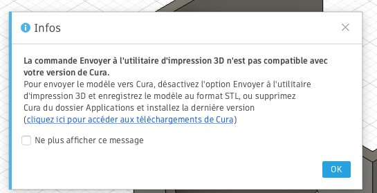

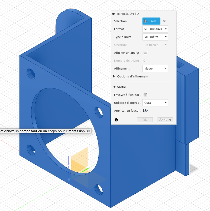

  1. je suis a jour avec fusion, pour le moment j'exporte en stl sur un dossier et je le reprend sur Cura, sa fait plus de manoeuvre en meme temps sa libère de la place sur fusion
  2. Avant de mettre cura 5,4 sa fonctionnait bien, je passait de 360 à cura sans problème et dans la note d'info se fusion 360 ils me disent de cliquer pour télécharger la dernière version de Cura qui me ramène a la version 5.4
  3. Bonjour, j'ai téléchargé Cura 5.4, et je n'arrivez plus a passer de Fusion 360 vers cura?
